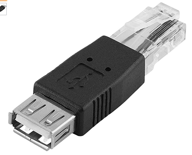

mir gehen die Schnittstellen aus.
Müsste noch eine Backup USB-Festplatte an einen Mini-PC anschließen auf dem ubuntu server 21.04 läuft.
Alle USB3 Buchsen sind aber schon belegt.
Habe aber noch einen zweiten LAN Port frei und einen RJ45-Stecker auf USB A in Amazonien gefunden.
Funktioniert so etwas überhaupt ?
Oder wenn ja vielleicht nur im USB 2 Kriechgang ?
Oder wird die Linux Frickelei zu groß um überhaupt eine Verbindung zu bekommen ?
Ich gehe eher davon aus so was unbrauchbar ist, lasse mich aber auch gerne überraschen
Danke schon mal an Alle....

prian schrieb:
Das was Du hier zeigst (ohne Link zu Amazon nur geraten) ist USB-->LAN.
Nein, das sieht nach einem mechanischen Adapter aus, sinngemäß gibt es keine Spannung vom RJ45 Port aus, also kann es nicht schlau sein.
Genau, wie beschrieben will ich USB Gerät am LAN Anschluß mit dem Adapter anschließen.
Hört sich logisch an, Danke Dir !
Vielleicht läuft es deswegen auch max mit USB2, andere Adapter hab ich nicht gefunden.
Thema dürfte damit erledigt sein
USB-Hub werde ich nicht einsetzen.
Muss mir was anderes überlegen.

Jetzt habe ich das Teil gefunden.
https://www.amazon.de/Ethernet-Adapter-Stecker-Crystal-Netzwerkadapter/dp/B093RYJTQ3/
  • Ethernet-auf-USB-Adapter kann verwendet werden, um ein USB-ADSL-Modem an einen Router mit einer RJ45-Buchse anzuschließen
  • Anschluss 1: USB 2.0 Buchse Anschluss 2: RJ45 8P8C Stecker
  • USB-auf-Ethernet-Adapter-Anleitung: Bitte verwenden Sie diesen USB-zu-RJ45-Ethernet-Adapter, um die Ethernet-Buchse Ihres Computers anzuschließen. Verwenden Sie einen weiteren USB-zu-RJ45-Ethernet-Adapter, um die Ethernet-Buchse von Ihrem Modem zu verbinden. Verbinden Sie beide Adapter mit einem USB-Kabel.
Ist für den gedachten Einsatzzweck nicht zu gebrauchen.
Der USB-Hub sollte das tun was gewünscht ist ==> mehr USB-Anschlüsse
Reaktionen: Nore Ply und Teckler
