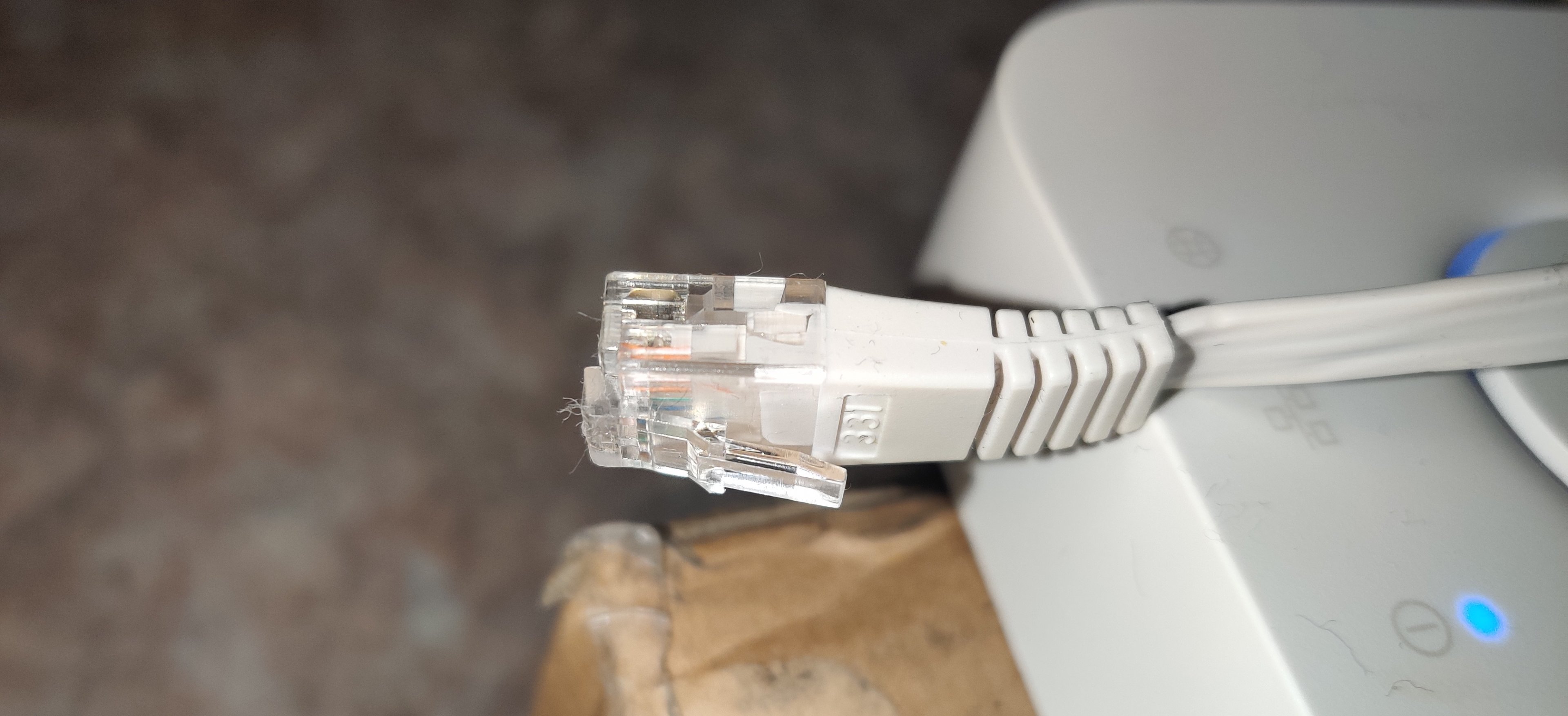

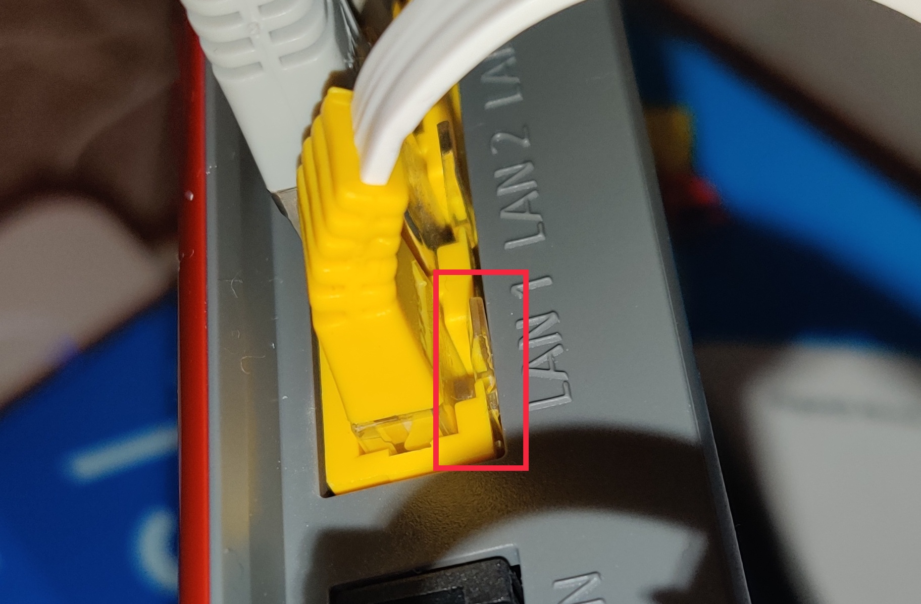

Es handelt sich hierbei um das mitgelieferte Ethernet bzw. RJ45 LAN Kabel einer Fritzibox.

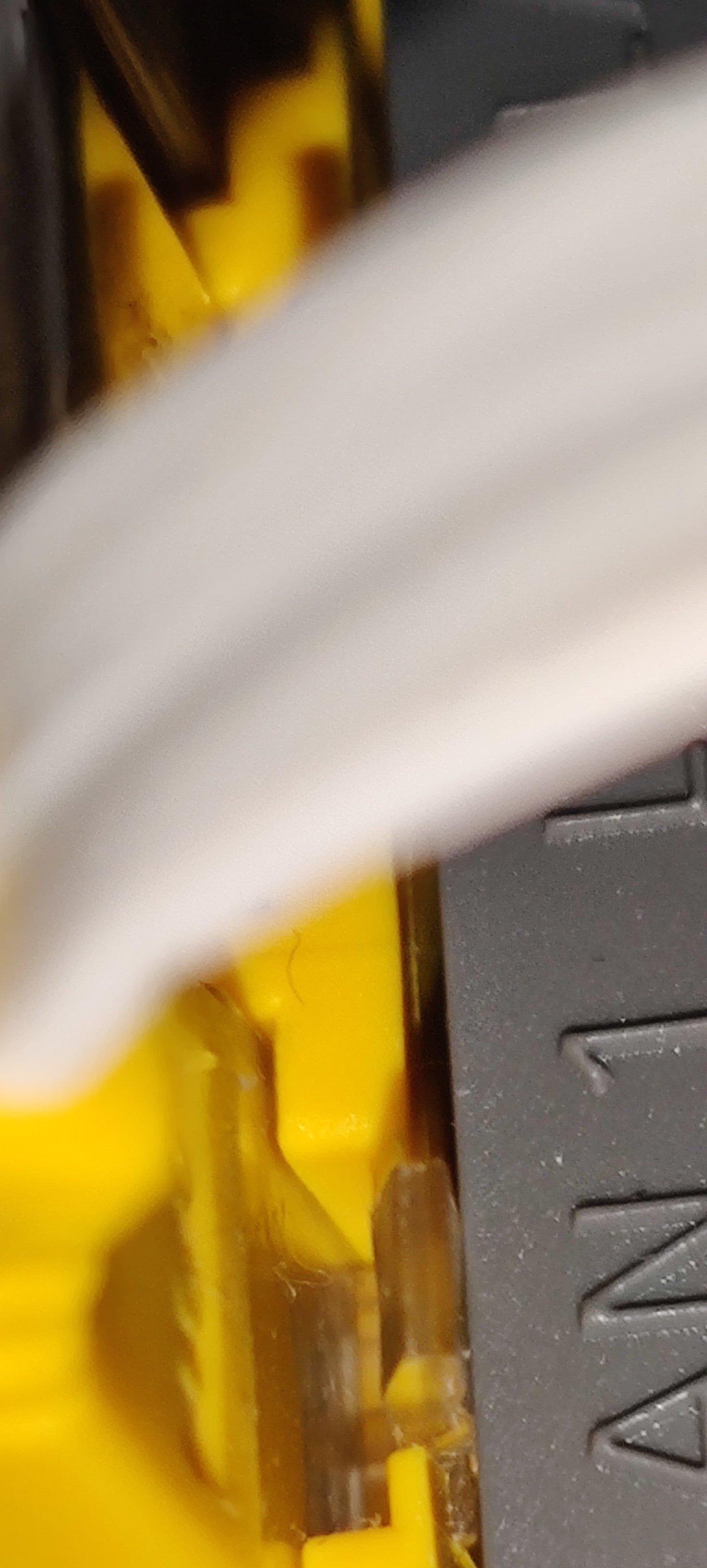

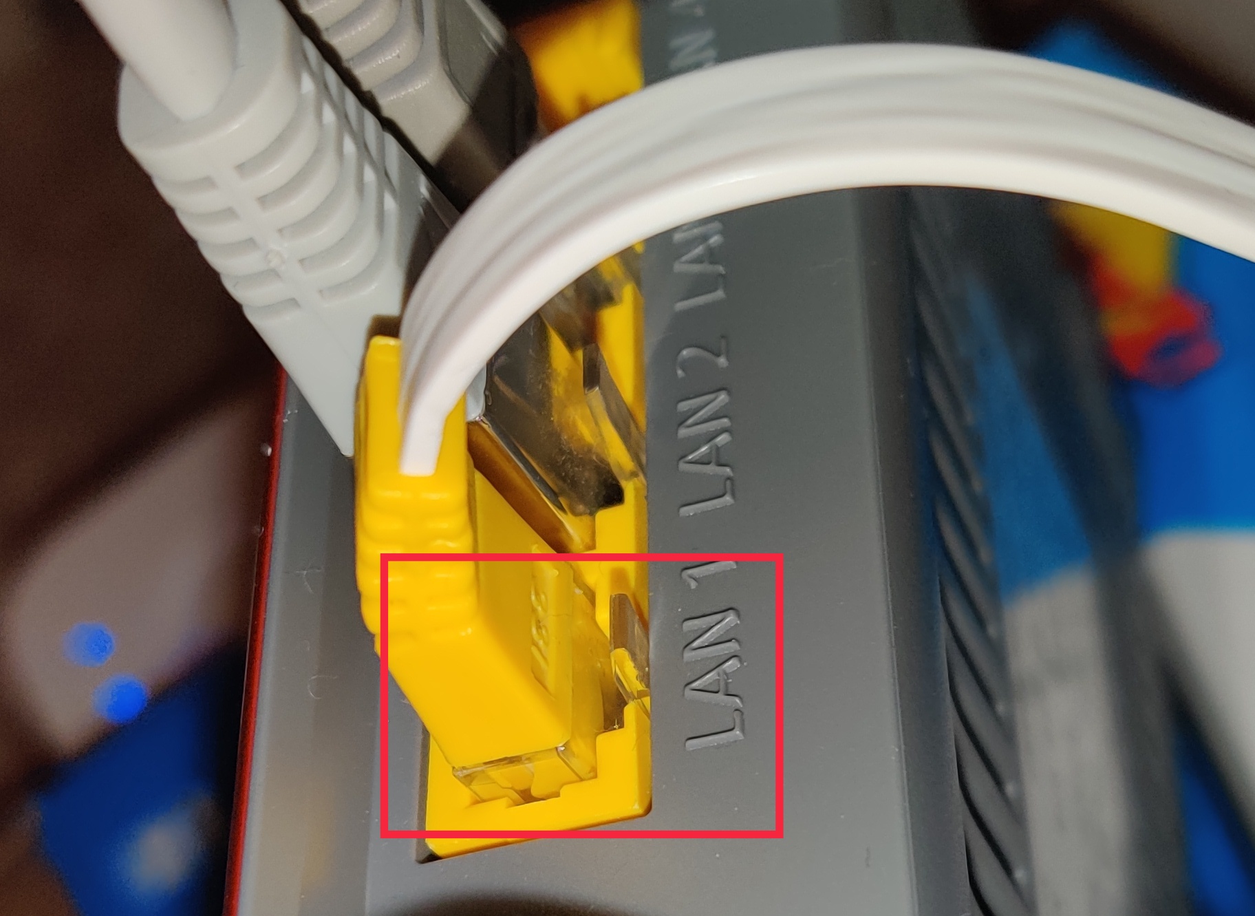

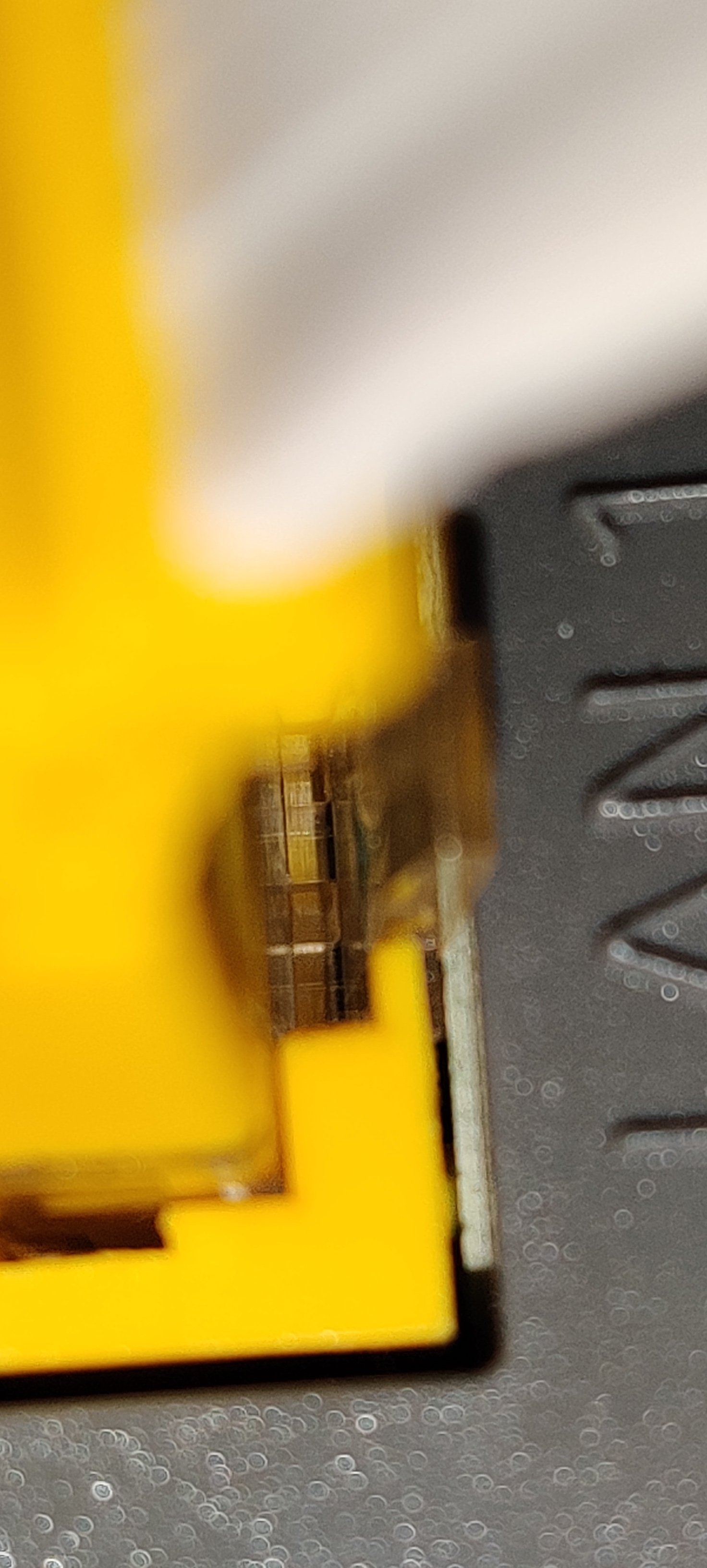

Dieser klemmt jedoch felsenfest im LAN1 Port.
Ja die Klemme/der Hacken/wie das Ding da oben auch heißt wird hoch/runtergedrückt beim Rausziehen.
Im Anhang sind ein paar Fotos. Ja ich würde noch gerne die Fritzibox, den Port und das Kabel danach verwenden:D

Klemme mal fest Runterdrücken, das hakt schon mal.
Kabel reindrücken in den Anschluss, dann Klemme lösen. Wenn du es mit dem Finger nicht komplett Randrücken kannst, dann vorsichtig mit einem Schraubenzieher, damit das ganz ausrastet
Reaktionen: NightfireNES, rage222, Yesman9277 und 2 andere
Jupp, ein Schlitz-Schraubendreher wird helfen, damit kann man vorsichtig tiefer rein in den Anschluss und dort runter drücken.
