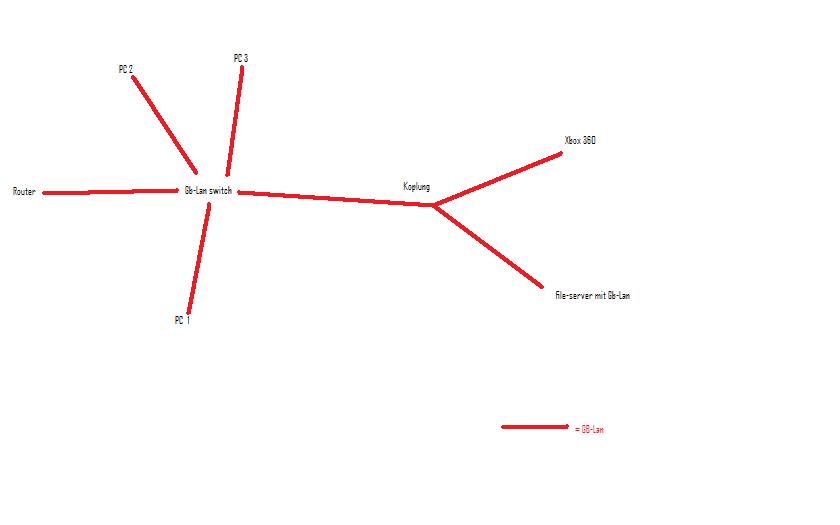

Ja nur ist es blöd für die zwei Geräte nen GB-Switch zu kaufen, werde aber wohl anders nicht drum rumkommen

ich wurde dir auch nur ein Switch empfehlen, und von solchen "Kupplungen" die Finger lassen.
