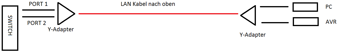

Noch kurz was zur Funktionsweise eines Y- Adapters.
Er wird verwendet um 2 Leitungen á 100Mbit/s über ein Kabel zu übertragen. Das ganze geht so:
Du verbindest 2 LAN Kabel mit zwei Ports deines Switches. Diese zwei LAN Kabel verbindest du dann mit dem Y-Adapter. Diesen wiederum verbindest du mit dem Verbinder (s.o.) und dann letztendlich mit dem LAN Kabel welches nach oben geht.
Oben angekommen verbindest du das ankommende LAN Kabel wieder mit dem Verbinder und dem Y-Adapter. Nun hast du am Y-Adapter 2 LAN Port frei, an dem du Endgeräte anschließen kannst. In deinem Fall den PC und den AVR.

Hier nochmal eine Schematische Darstellung zum Verständnis:
Dafür brauchts doch keine Verbinder? Die Weichen haben ganz normale RJ45-Buchsen. Die werden untereinander verbunden. Und ein Netzwerkkabel liegt ja schon...
edit: Jetzt seh ich das erst ^^ Hatte andere Weichen im Hinterkopf - nicht mit Stecker, sondern mit Buchsen.
