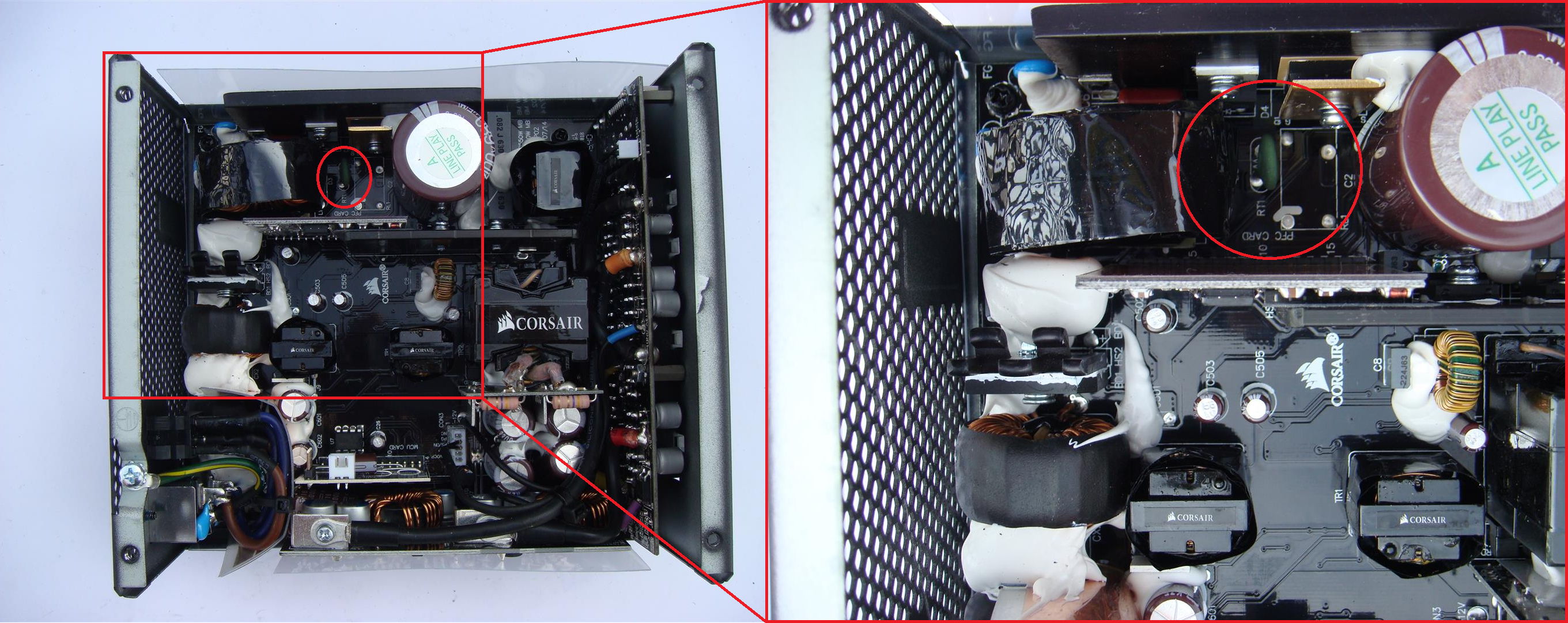

mir ist gerade beim Umräumen aufgefallen, dass in meinem Corsair RM650X (rev 1 von 2015/2016) ein Bauteil gebrochen ist. Die Stücke kamen mir durch das Lüftergitter entgegen gekrümelt.
Habe ein Bild der Interna in einem Review (nicht von mir!) gefunden und das entsprechende Teil markiert:
Erste Recherche sagt, das ist ein NTC Thermistor, genaueres weiß ich nicht.
Rechnung hab ich keine mehr, Garantie fällt also raus. Kennt hier jemand eine Anlaufstelle, wo ich das richten lassen kann? (in finanziell sinnvollem Rahmen natürlich, sonst besorg ich einfach ein neues NT)

cartridge_case schrieb:
Ah, dann schau doch erstmal, ob es das wirklich ist.
Das Teil ist zerbrochen, das kann ich sehen.
Was ich nicht kann, ist es selbst reparieren.

Drewkev schrieb:
Ja, ist ein Heißleiter. Für mich sieht der aber intakt aus.
Das Bild ist auch nicht von mir ;)
Drewkev schrieb:
Ein Foto von den Teilen die da rauskamen wäre vielleicht auch nicht schlecht :D
Leider schon weg, waren aber einfach Splitter der oberen Hälfte dieses grünen Thermistors. Grüne Hülle, metallener Kern.

Natürlich kannst du das Teil austauschen (lassen), kostet je nach genauer Spezifikation 1-2 Euro. Aber die Frage ist natürlich eher, wieso ist es passiert und wann genau? Im Betrieb oder wirklich nur vom Herumliegen?
Ich weiß nicht, wofür der dort benutzt wird. Als Einschaltstrombegrenzer? Dann liegt das eigentliche Problem vielleicht woanders.

Drewkev schrieb:
Ich würde eher schauen ob nicht noch was anderes kaputt ist...
Das System hinter dem es hing, läuft einwandfrei, ist nur mittlerweile ein RM750x dran. Das RM650x sollte an einen Freund gehen. Bei letztem Betrieb lief das 650 auch noch einwandfrei. Lag jetzt 2 Monate oder so rum.
