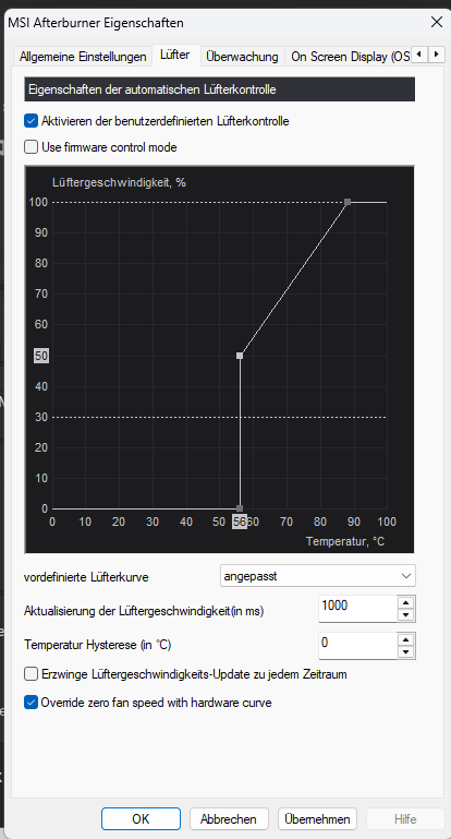

45% ist zu laut nehme ich an? Sonst könnte man mit einer Lüfterkurve versuchen.
0% bis x Grad und dann direkt auf ~50% einsteigen ab y Grad?

Ja das war mein erster Gedanke - ich habs aber noch nicht geschafft das zum laufen zu bringen mit Afterburner - irgendwie greifen die Values nicht richtig.

Sollte ja so in der richtung aussehen. Evtl. use FW Control noch einschalten.
Alternativ mal über den AMD Treiber versucht?
Reaktionen: Volvo480 und thermalpaste

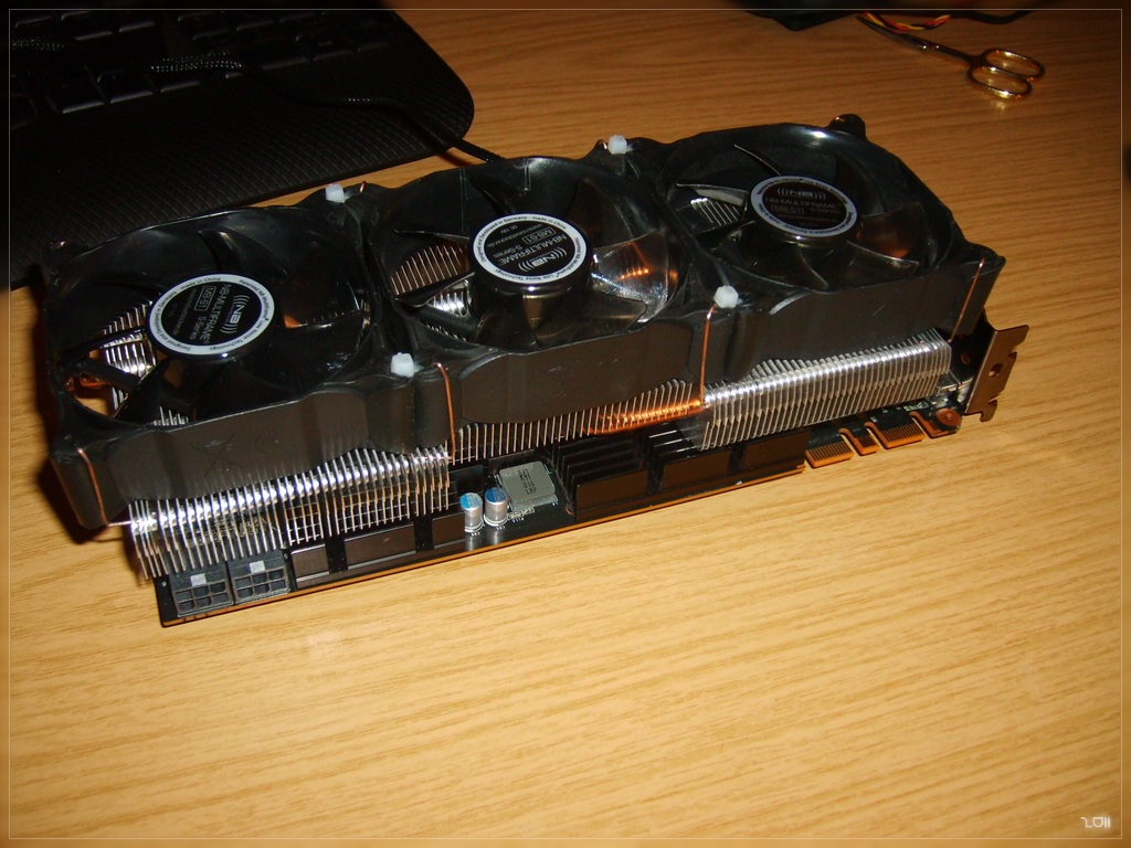

ghettomod ist meistens kühler und leiser als die stock Lüfter
Reaktionen: thermalpaste
Das ist bei dir natürlich perfekt! :D
Ja genau so sah das auch aus, muss mal gucken wie sich der Haken auswirkt - evtl. greift das Setting auch erst nach nem Neustart oder sowas...

AMD Software? Was passiert da?
Also mit AMD geht es sofort, die Lüfter gehen aber auch schon ein paar Grad vorher an, anders als definiert. Naja egal.
