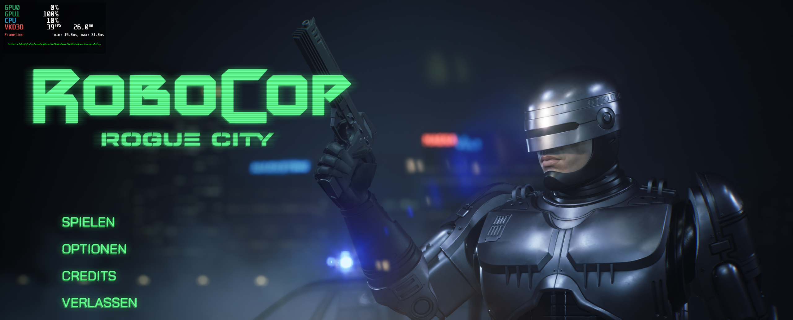

  1. Hauptmenü:
    • FPS: 39
    • GPU: 100 %
    • CPU: 10 %

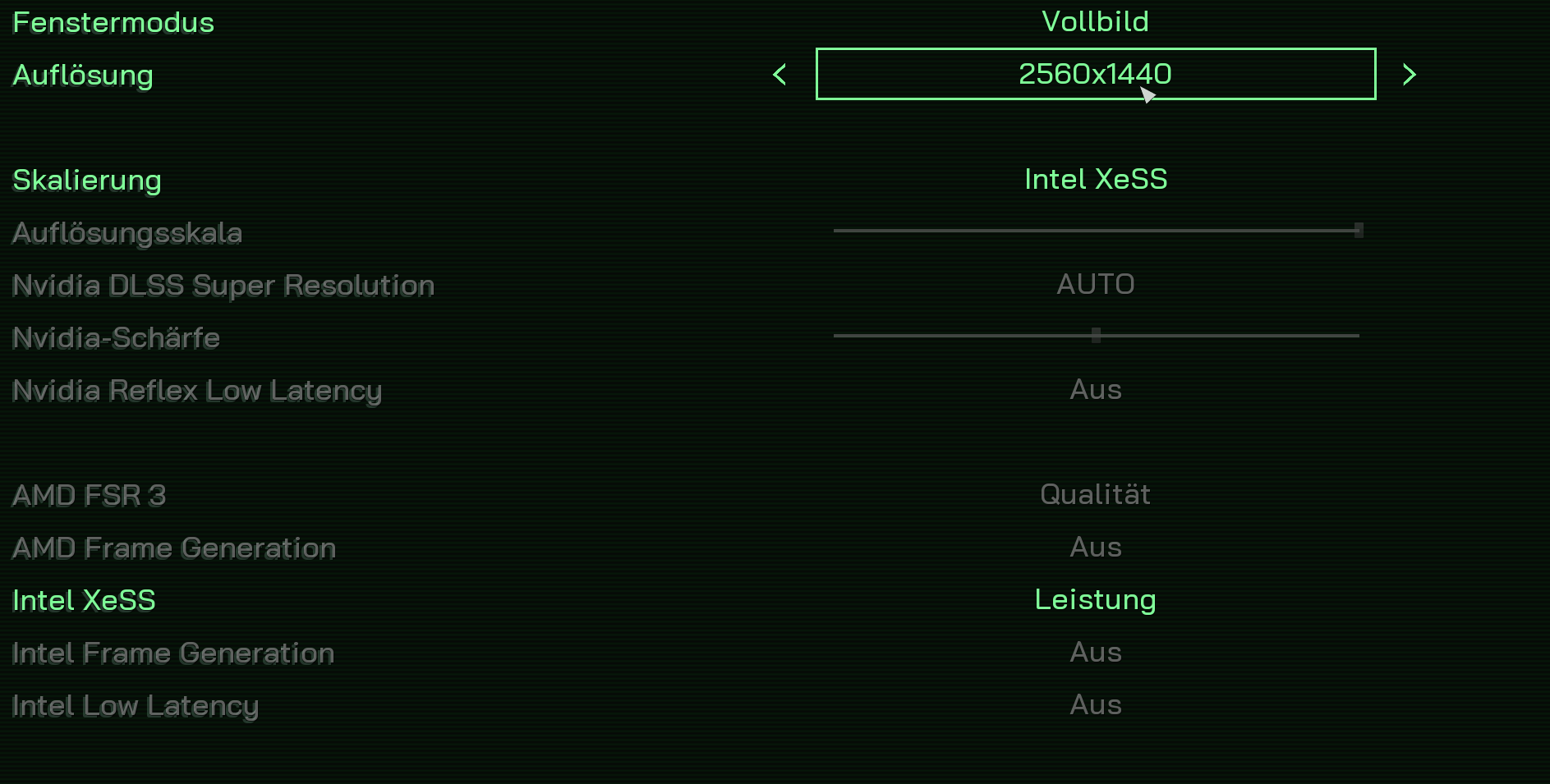

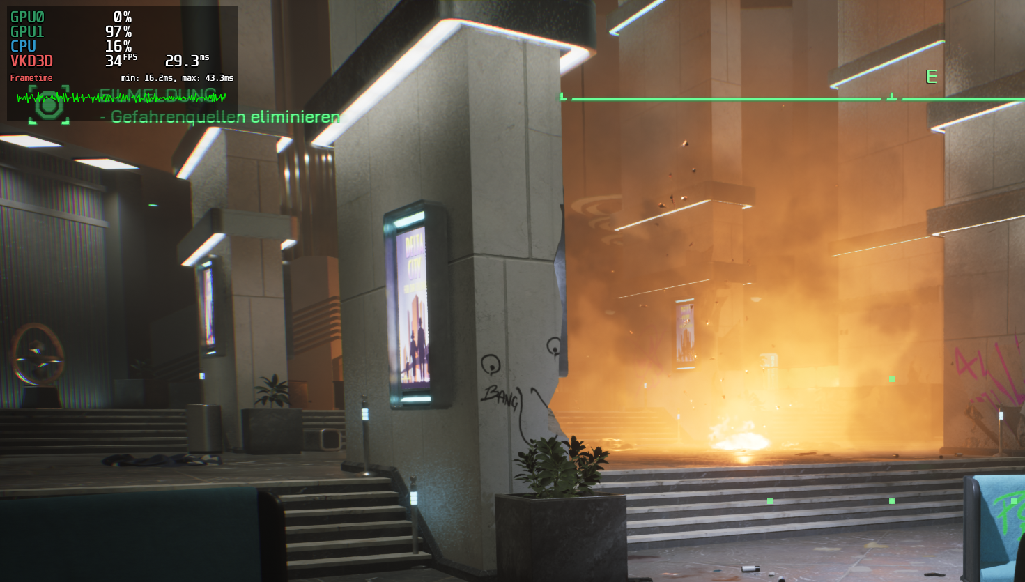

  2. Ingame 1440p, Epic, Xess Leistung:
    • FPS: 34–36
    • GPU: 97 %
    • CPU: 16 %
    • Umstellen auf High, Medium, Low oder Xess Quality-Leistung → FPS steigt maximal auf 40–44 FPS, also kaum Unterschied.
    • Bei 1080p auch marginale FPS Unterschiede zu 1440p.

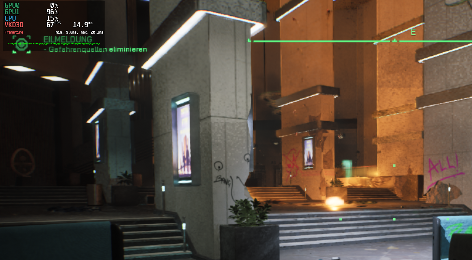

  3. Ingame 720p, alles Low, Xess Leistung:
    • FPS: 67
    • GPU: 96 %
    • CPU: 15 %
  • Die GPU ist nahezu voll ausgelastet, während die CPU fast frei ist.
  • Änderungen der Auflösung und Grafikdetails bringen kaum FPS-Zuwachs, außer bei extrem niedriger Auflösung und Low Settings.
  • Sieht für mich stark nach Treiber-/VKD3D-Overhead unter Linux aus, da ähnliche Tests unter Windows deutlich höhere FPS liefern.

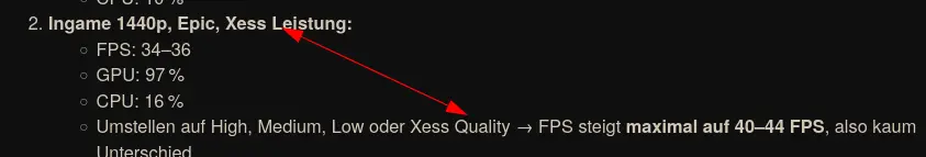

Ah habs etwas korrigiert, Danke für den Hinweis. Was ich damit meinte, der Ingame Screenshot ist mit Xess Leistung gemacht aber unter den Punkten "umstellen auf...." meinte ich das es auch kaum FPS Unterschiede gibt bei Xess Quality oder Xess Leistung.
Ja haha 720p low mit Xess Leistung sah ziemlich kacke aus :D
In den Einstelungen zumindest ist nicht einsehbar wie intern gerendert wird.
