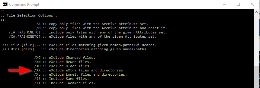

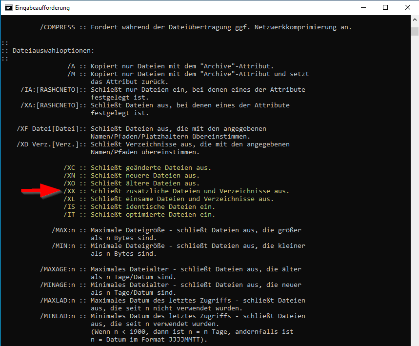

Da wuerde ich sehr pingelig diese Sektion nochmal lesen wollen. 🧐
Nur das da kein "Extra" steht bedeutet nicht das es die Einstellung in der eingedeutschten Robocopy-Version nicht gibt. Hier ein Bild vom "Original".
Reaktionen: hsl-berlin
Aus irgendwelchen Gründen steht bei mir in der Robocopy /? - Hilfe die Option /XX nicht mit drin, aber ich habe sie in dem Link zum superuser gefunden, den Du mir geschickt hast. Mit den
Optionen: . /S /DST /NDL /NP /XX /R:2 /W:2
ist mein Problem perfekt gelöst. Ich danke Dir! Hajo
