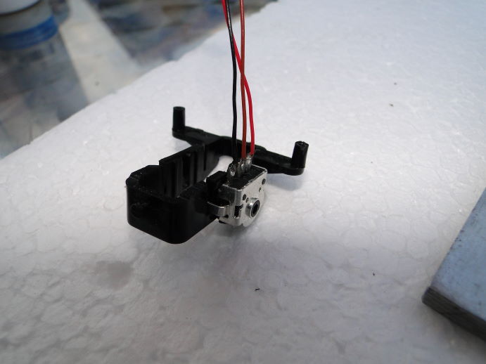

Bei dieser Anleitung handelt es sich um eine Roccat Kone mit Achsbruch Seriennummer ROC 11-500.
Benötigt wird:
Eisenstift 1,7 mm 1,14 Euro Conrad Modellbau
Injektionsspritze

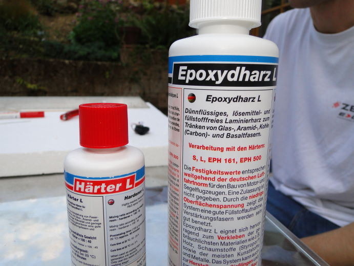

Epoxydharz 10,00 Euro Conrad Modellbau
Dremel
Zange
Lötkolben

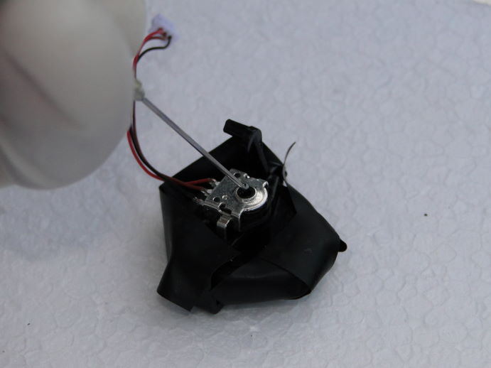

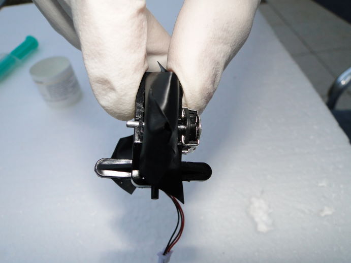

Der Poti wurde aus dem Inneren des Mausrades auf die andere Seite außen gebaut.

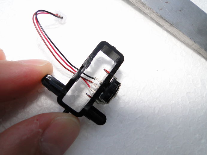

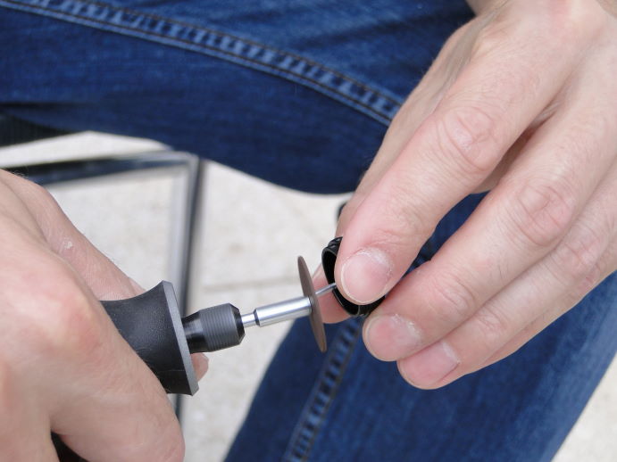

Bild 1: Die alte Achse wurde entfernt und ein passendes Loch gebohrt. Achtung, nicht den Abstandhalter entfernen. Die neue Achse muss lang genug sein um durch den außen sitzenden Poti zu ragen.

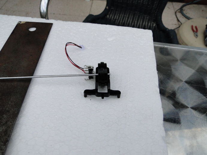

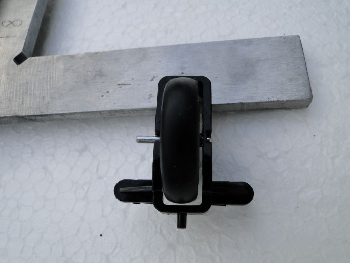

Bild 2: Genause ablängen der Achse.

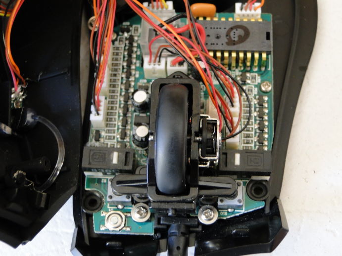

Bild 3: Überprüfen ob das Mausrad gut läuft

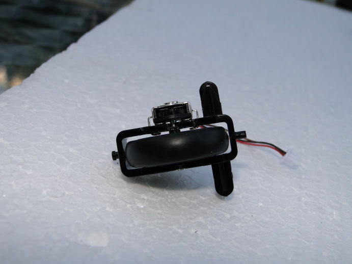

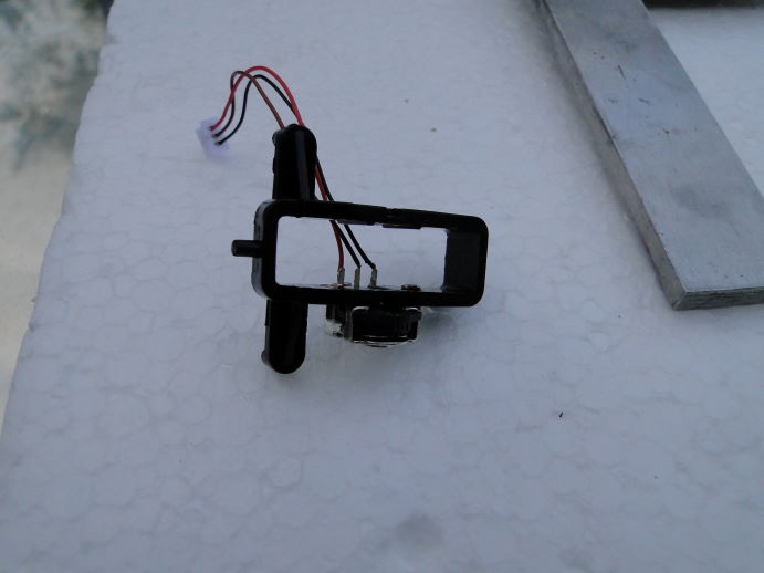

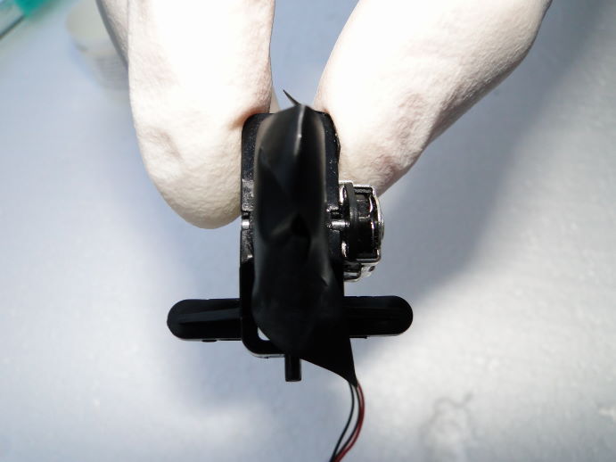

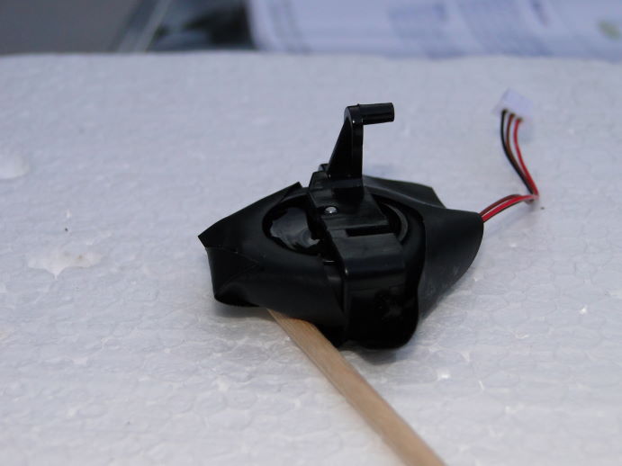

Bild 4,5,6: Poti außen anbringen.

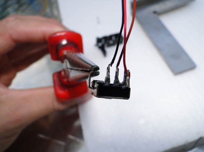

Bild 7: Die Pins grade machen, kürzen und neu anlöten.

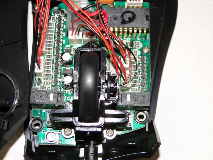

Bild 8: Zusammenbauen und testen.
Bild 10 ,11: Die Achse etwas aus dem Poti rausdrücken und einen Tropfen Epoxydharz einfüllen.
Bild 12: Die Achse ins Poti zurükschieben.
Bild 13: Das Innere des Mausrades mit Epoxydharz auslaufen lassen.
Bild 13, 14: Einbauen und fertig ist das Ding.

AramisCortess schrieb:
gibt es keine alternative zum epoxydharz?
Uhu Plus. Ist ein 2 Komponenten Kleber, der sehr stark aushärtet.
Ist letztendlich aber auch auf Epoxidbasis.
Achtung: Nicht den Express nehmen!
