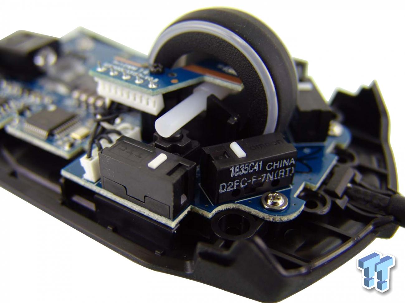

Hast du ein Foto vom Taster unter der mittleren maustaste? Habe mal eine Tüte von so tastern bestellt und das umlöten geht recht fix.
Wenn das passend ausschaut, und du lust darauf hast werfe ich dir gern ein paar in den Briefkasten
@madmax2010
Schau mal hier, etwa im unteren Drittel des Artikels:
https://www.tweaktown.com/reviews/7...re-performance-gaming-mouse-review/index.html
EDIT:
Hier das Bild direkt (Klick für volle Größe)
Da sieht man das Mausrad von der rechten Seite und den darunter liegenden Schalter. Die Bezeichnung des Schalters kann man leider nicht erkennen, da er um 180 Grad verdreht verbaut ist, aber vermutlich wird es der selbe sein, der auch für die anderen Tasten verwendet wird (zumindest sieht er genau so aus wie die anderen auf dem oberen PCB) -> D2FC-F-7N(RT)

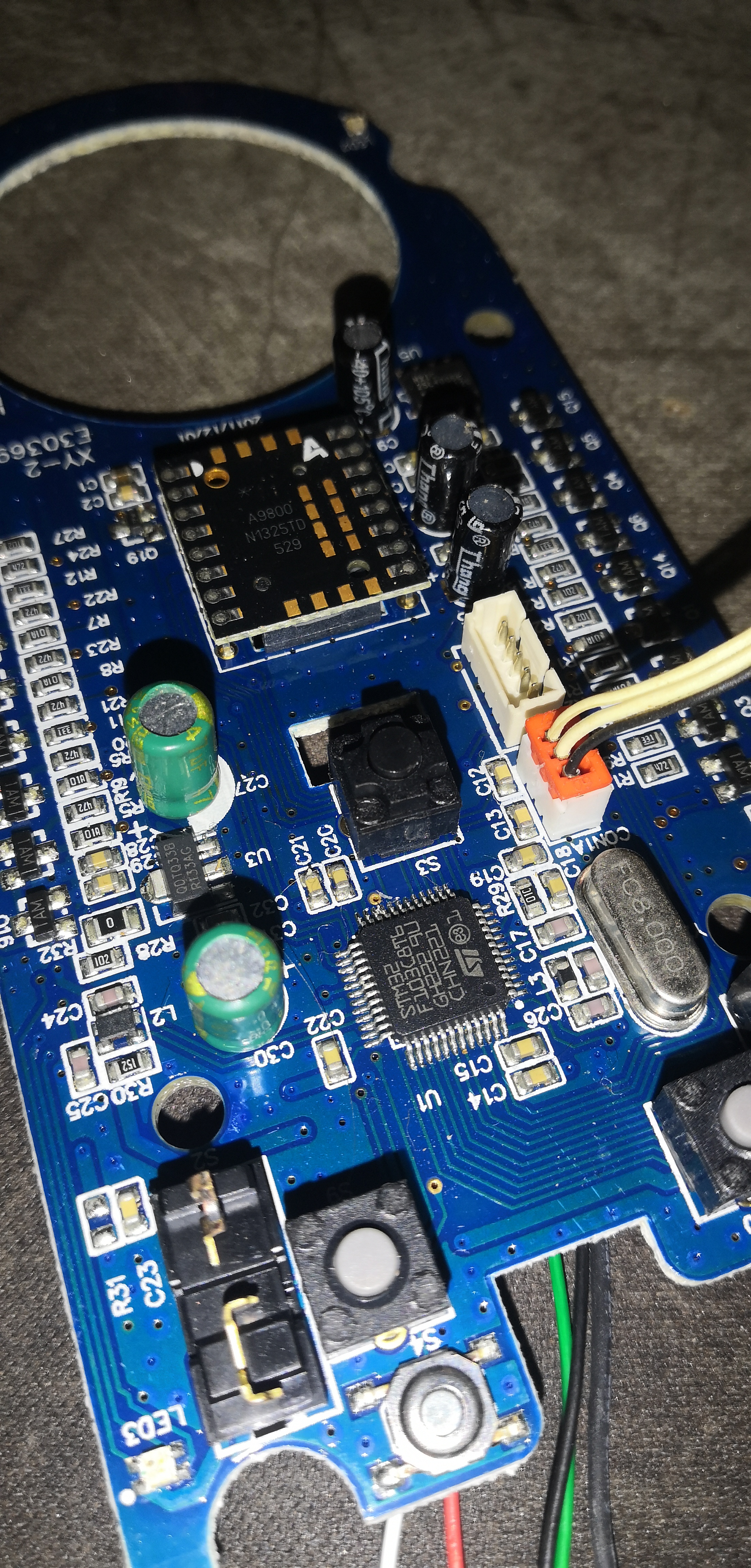

Das eine sind Omron der am Rad ist nen TTC sind aber von Anschlüssen und größe her gleich.
Hab bei meiner Leadr auch alle Taster durch neue Japan Omron nun ersetzt standard sind ja die China Versionen.
Reaktionen: DJMadMax
@madmax2010 @HyperSnap
Hier habe ich einen Knick in der Optik gehabt, das mittlere Mausrad liegt ja tatsächlich auf einem kleinen, quadratischen Gehäuse hinter dem Omron-Taster auf - das habe ich nicht gesehen.
Vielen Dank für euren Hinweis, vielleicht bediene ich wirklich mal wieder Aliexpress - bei den horrenden Preisen von ca. 40-50 ct pro Taster kann ich's ja mal so richtig krachen lassen :D
Ich glaub hab auch nen knick in der Optik das sind die falschen taster der fürs mausrad ist nen anderer kleinerer.
Andere Roccat aber Taster sollten gleich sein.
Seh gerade meine Leadr hat da nen Omron aber laut deinem bild ist das nen kleinerer wie auf dem Bild.
