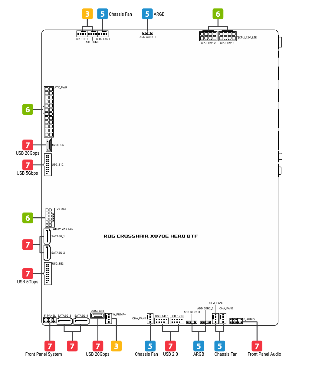

MGFirewater schrieb:
kann mir einer erklären warum der anschluss für cpu fan auf der front sitzt, cpu pump aber auf der rückseite.
Einfach mal überlegen! Wo sitzen wohl die Lüfter eines CPU Luftkühlers, wo werden die Kabel für eine Wasserkühlung verlegt? Geht ein Licht auf?
Es ist schon richtig so, man hat möglichst kurze Wege für die Kabel und muss nichts von vorne nach hinten oder umgekehrt legen.

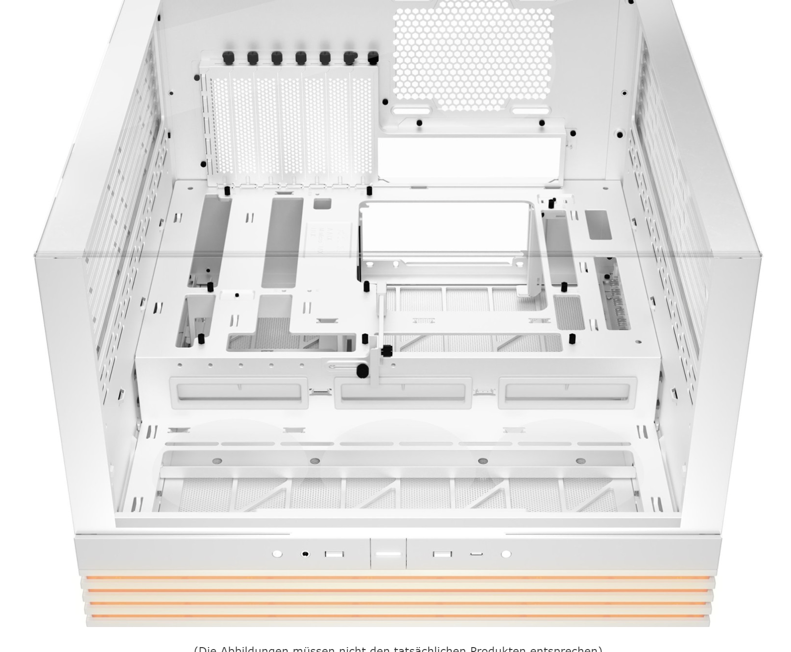

Wenn jemand die Kirmes einbaut, weil er Kirmes möchte, dann sieht er wohl die Kabel, dann ergibt das auch Sinn. Das Jonsbo D32 Pro (Mesh) kann beides, falls man es ggf. ohne Kirmes weiternutzen und die freie Boardwahl haben möchte.

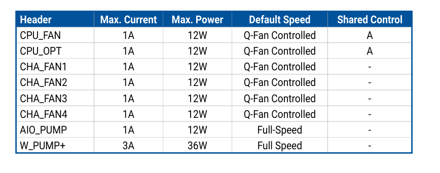

Also meine AIOs nutz(t)en für pumpe den direkten Weg von der Pumpenheit auf der cpu. Die Lüfter wiederum könnten aber von hinten angeschlossen werden,
AIO Pumpe soll normalerweise nicht an den "Pump" Anschluss dran, da dieser bei vielen Boards nicht regelbar ist. Dieser ist primär.gedacht für eine Custom Wasserkühlung, mit einer ungeregelten Pumpe. Brauchst nur zum Beispiel bei einer ASUS AIO in die Anleitung schauen, da wird explizit drauf hingewiesen, dass dann der Betrieb lauter sein wird wie vorgesehen.
Für Lüfter hast du genug Anschlüsse auf der Rückseite, die sich alle einzeln auf Wunsch an die CPU Temperatur koppeln lassen. Die Anschlüsse an der CPU sind für Luftkühler gedacht und haben meist zwei Stecker, die mit der gleichen Geschwindigkeit angesteuert werden.
Wie schon gesagt, das passt schon so wie angedacht.

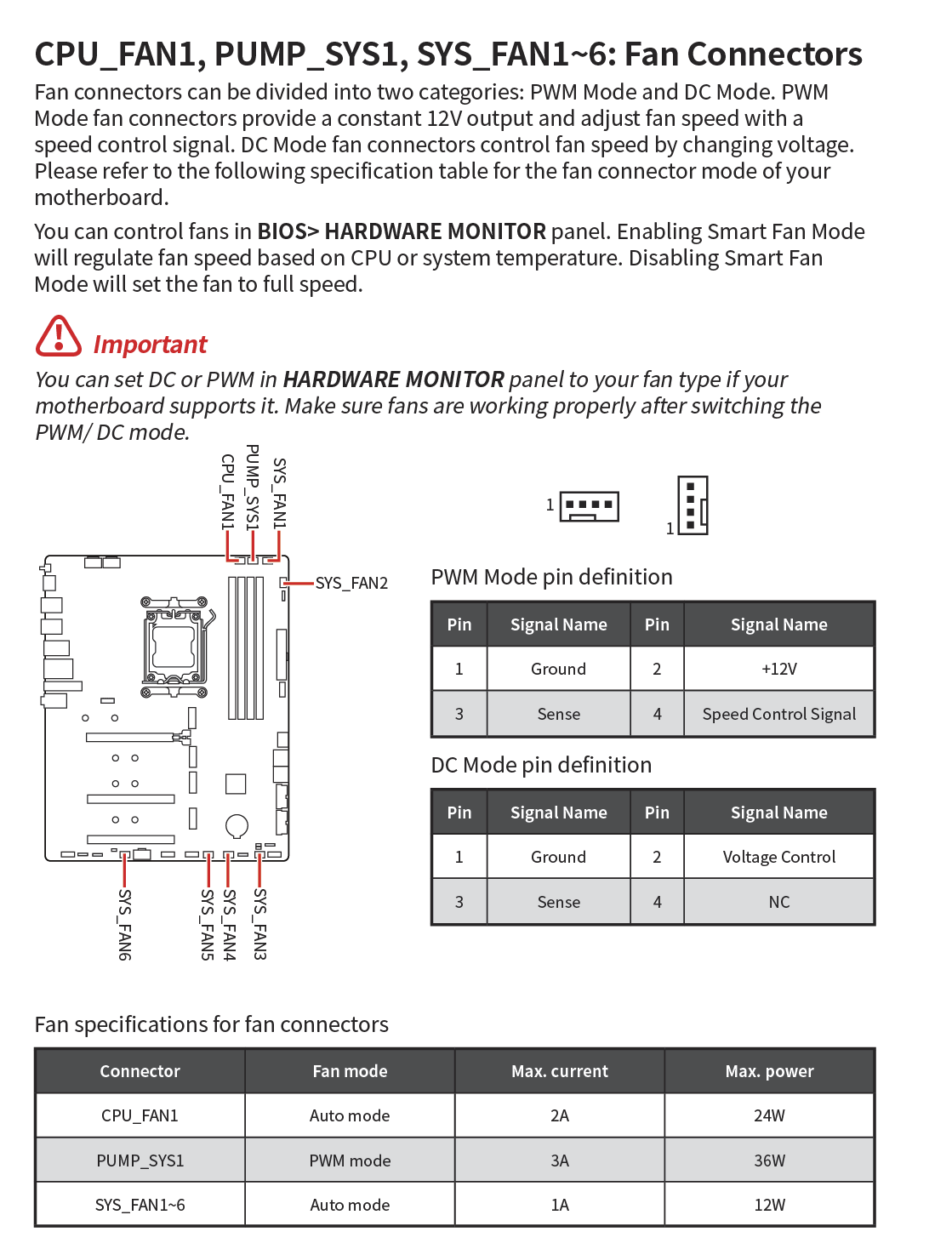

@xexex
habe ich bei meinen letzten bords von Gigabyte und msi noch nie gehört. Screenshot ist das b850 Tomahawk Max wifi
habe ich bei meinen letzten baords von gigabyte udn msi noch nie gehört.
Du solltest schon schauen was bei deiner Pumpe gesagt wird...
Ich kanns nur nochmal wiederholen, das passt schon so und selbst hier im Forum nutzen die meisten einen Luftkühler, für die sind die Stecker sowieso da wo sie hingehören.
steht doch da, da wird nur hingewiesen das die pumpe nur pwm kann, dafür aber 3a und 36watt
meine pumpe läuft pwm mit 45% bis max. 80%

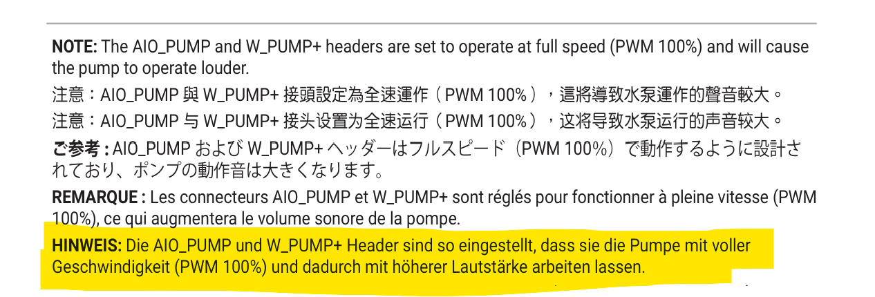

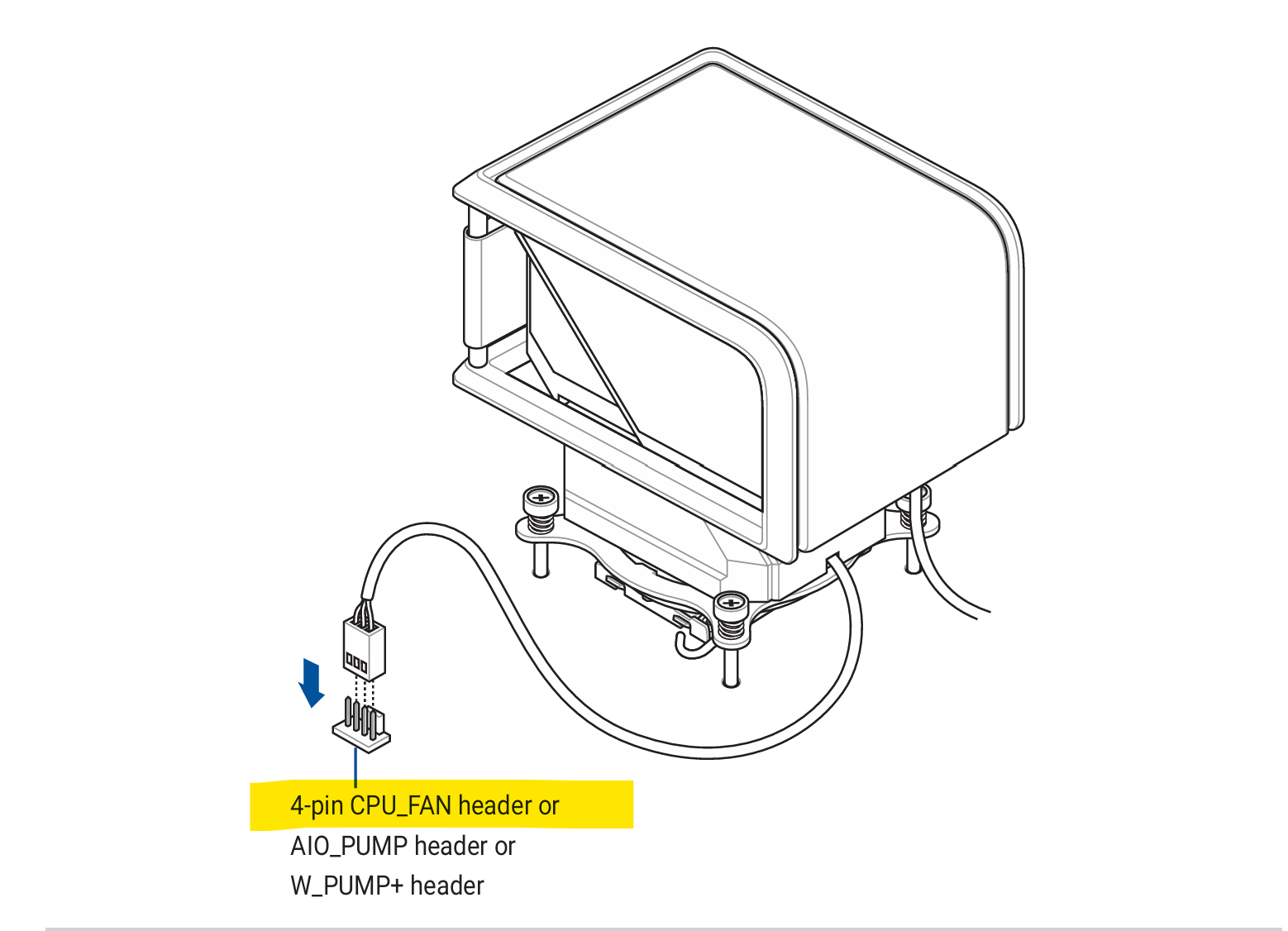

https://rog.asus.com/de/motherboards/rog-crosshair/rog-crosshair-x870e-hero/helpdesk_manual/
Andere Hersteller, andere Vorgaben, aber worüber diskutieren wir eigentlich? Bei dem Board sind alle Anschlüsse nach hinten gelegt worden. Somit ist die bisherige Diskussion überflüssig, ob man will oder nicht, müssen die Kabel für den CPU Lüfter nach hinten gelegt werden. Eine Entscheidung die ich nachvollziehen kann, aber suboptimal finde.
