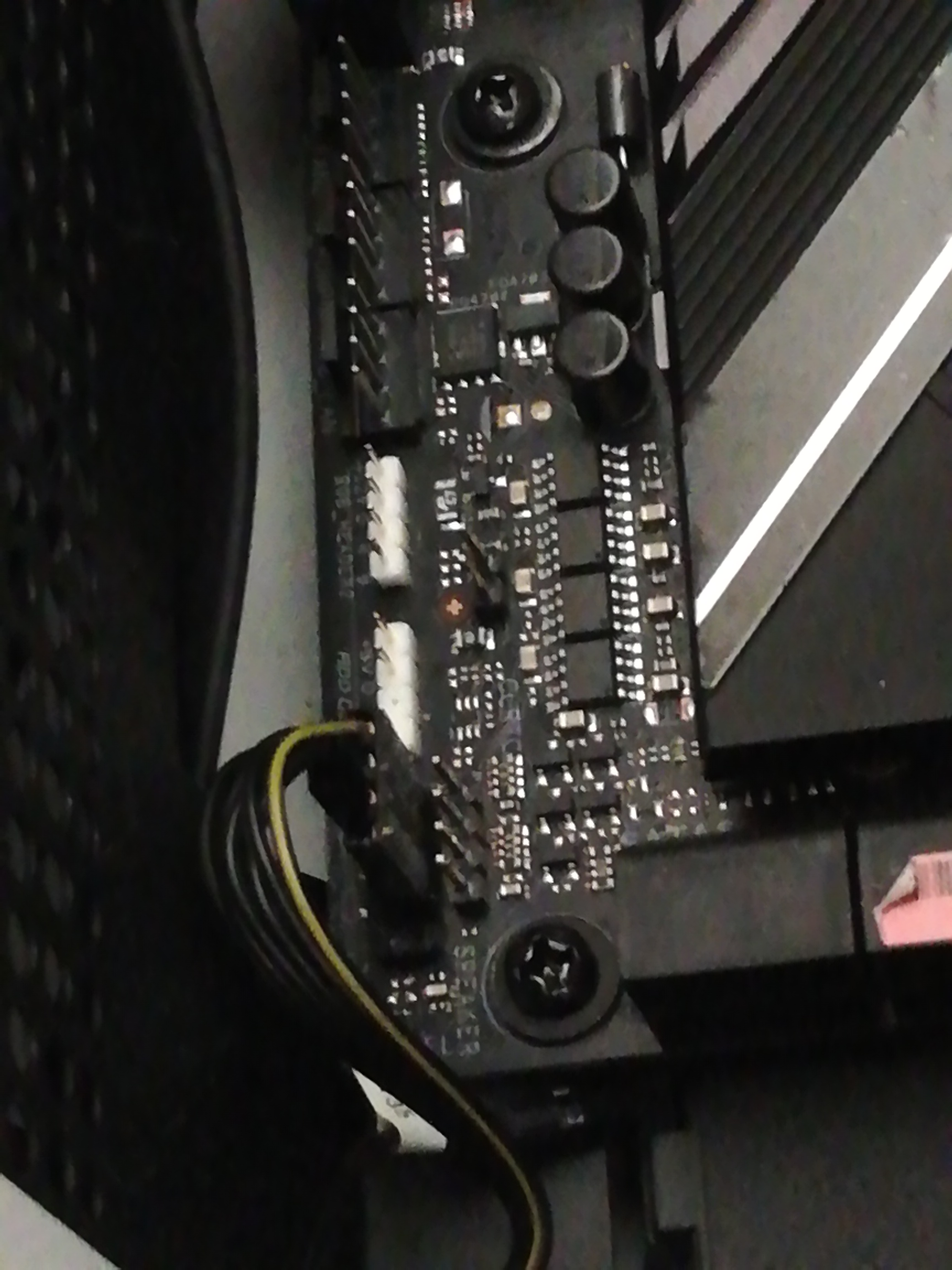

Ich hab grad ein paar stecker von anderen modulen gelöst und einen boot bekommen, bin grad am herausfinden ob das wirklich der grund war. Postcode steht 98
Welche Stecker? Und welche anderen Module?
Eigentlich sollte doch nur der 24polige "Hauptstecker" am Board stecken und dann noch der PWRBTN. Damit du das ganze starten kannst. Weiterhin ein Keyboard an USB. Auf dem Bord noch ein Speicherriegel die CPU und die Grafikkarte. Und dann an der Grafikkarte der Monitor. Mehr solltest du ja nicht brauchen um das ganze zu starten.

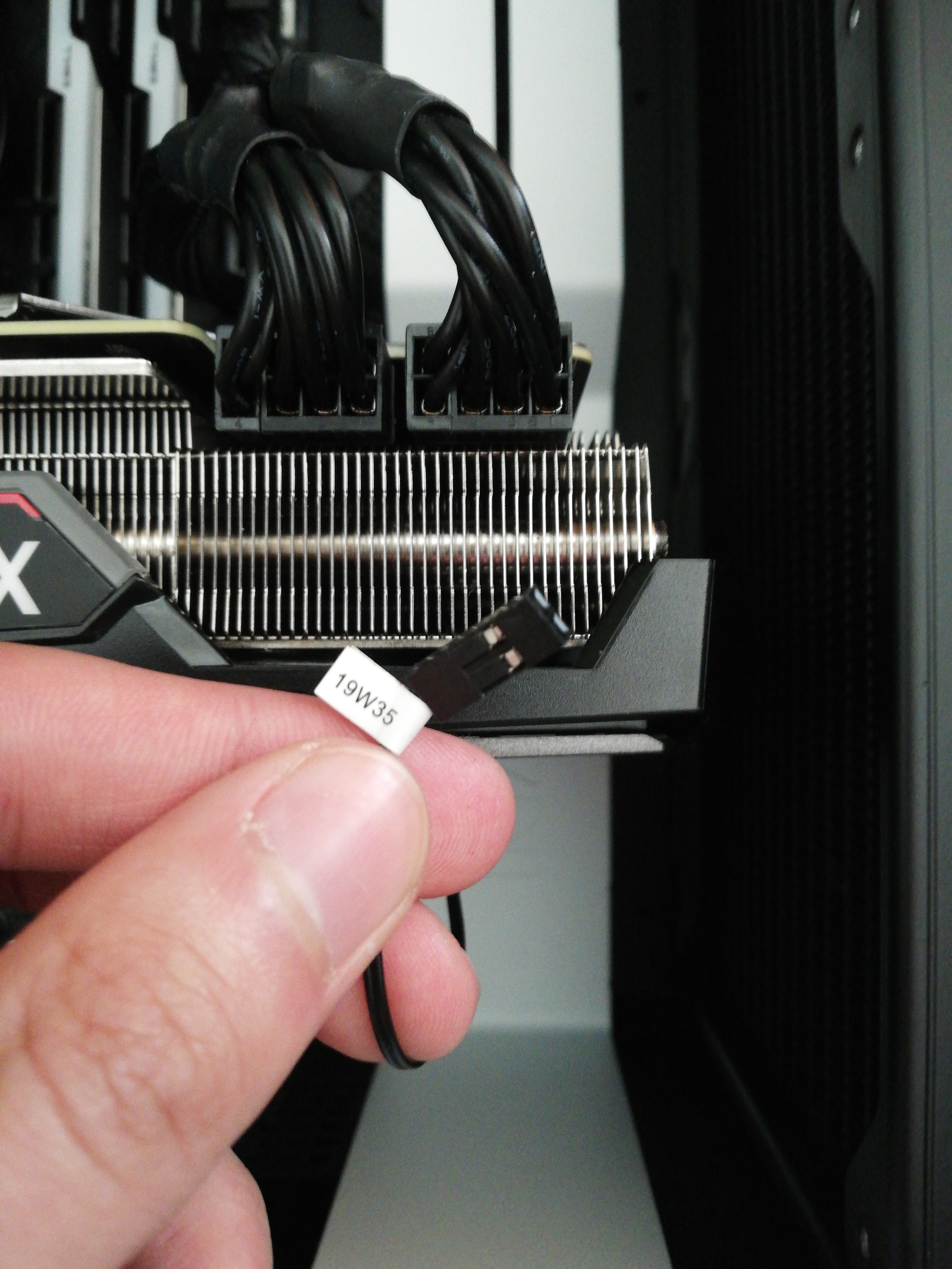

Sorry ich hab das motherboard nicht ganz rausgenommen, weil ich einfach bissl schiss hatte was zu übersehn. Es war ein 2 pin stecker am clrtc also am jumper angesteckt keine ahnung von wo der 2 pin stecker her ist, und wo dieser sonst rein gehört. Auf jedenfall hat der pc sich seitdem im case booten lassen 3 mal hintereinander. Kann doch vielleicht der Grund gewesen sein, wenn dieser jumper immer wieder ausgelöst wird, das bios zurückgesetzt und der boot vorgang von vorne anfängt oder so. Bilder folgen

Auf CLRTC sollte kein Stecker stecken. Du scheinst den Fehler ja jetzt gefunden zu haben.
Ausserdem solltest du ergründen wohin der führt und für was der eigentlich ist. Auf dem linken Bild passt aber nicht alles. Der PWRBTN sitzt eine Reihe höher.
Wer hat denn das Board verbaut? Du selbst? Du solltest schon alles genau da anstecken wo es hin gehört in der Beschreibung ist doch alles gut beschrieben.

Sorry das board hat ein freund mit mir verbaut, der selbst schon viele pcs zusammengebaut hat. Ich hab nur geholfen, weil es natürlich auch mein erster pc war. Sieht aus als hätter er das problem nicht gefunden und ich schon. Danke ich vergleich jez nochmal alles mit dem handbuch.
Ja, so wäre es richtig. Das Handbuch sollte doch auch in deutsch sein und darin ist alles sehr gut beschrieben. Dein Freund ...

Danke dir nochmal! Ja das hoffe ich auch. Es is noch eine reihe unter dem power button also vielleicht sieht es auf dem Foto komisch aus, aber die Reihe über dem wäre der speaker. :)
Und ja zu dem Freund, ich denke sein stolz ist ein bisschen angeknackst, aber er hat auch viele Univorlesungen grade also vergebn wir ihm ein bisschen
Ja stimmt. Jetzt sehe ich das auch. Hast recht mit dem Speaker.
Hoffentlich findest du das ned blöd, weil umständlich, aber am besten du ziehst jeden Mist ab und schließt alles schön der Reihe nach so an wie es sich gehört. Dann bist du auf der sicheren Seite falls dein Freund noch andere Fehler gemacht hat.
Normalerweise sind die Stecker selbst beschriftet oder codiert das man die nicht falsch stecken kann. Wenn du gar nicht weißt was du da für einen Stecker in der Hand hälst dann schau halt wo der her kommt oder versuche eine Beschreibung von deinem Gehäuse zu finden.
