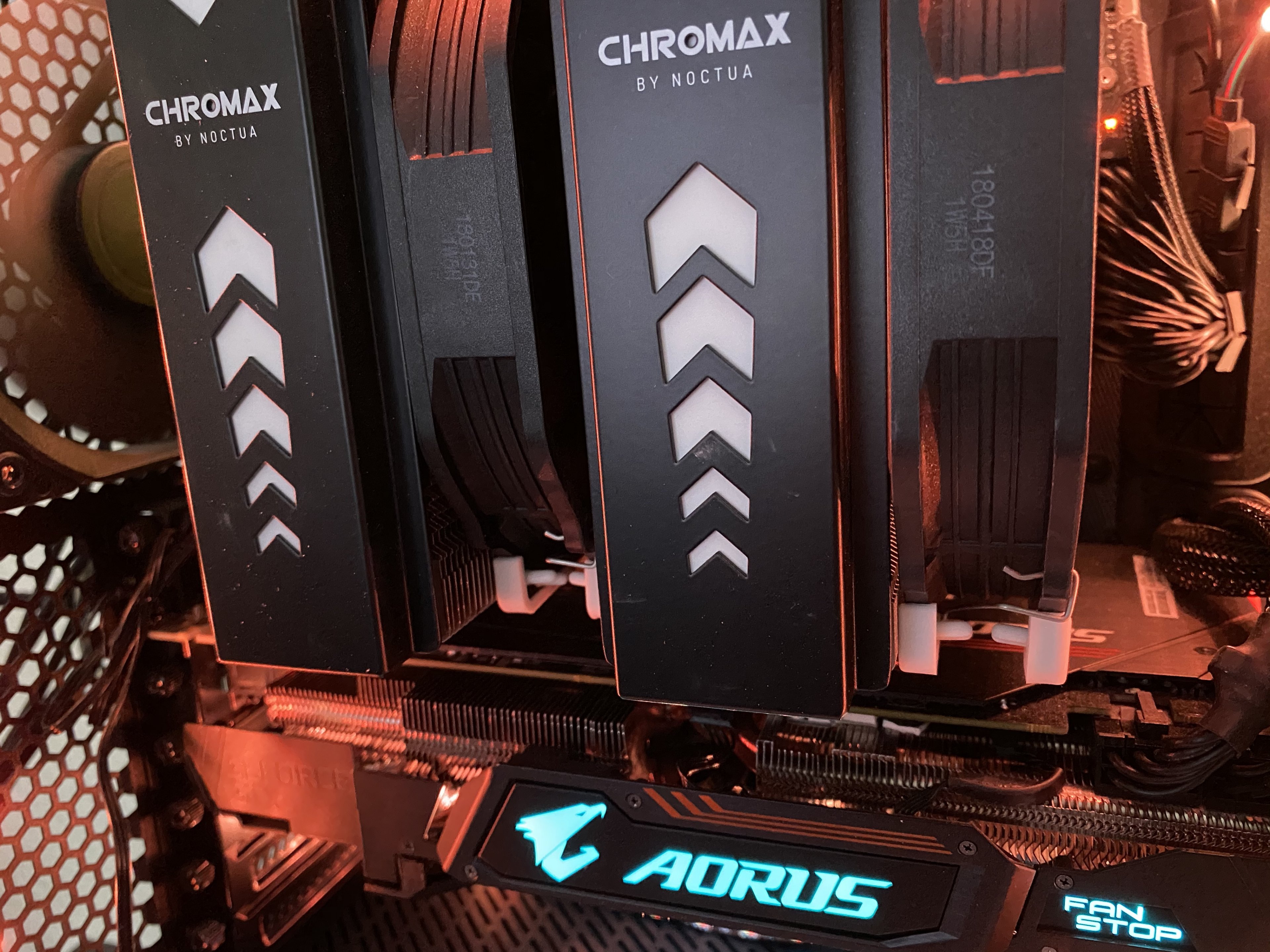

Die Finnen von der VGA Karte zeigen direkt Richtung CPU Kühler und es kommt ne menge Hitze da raus

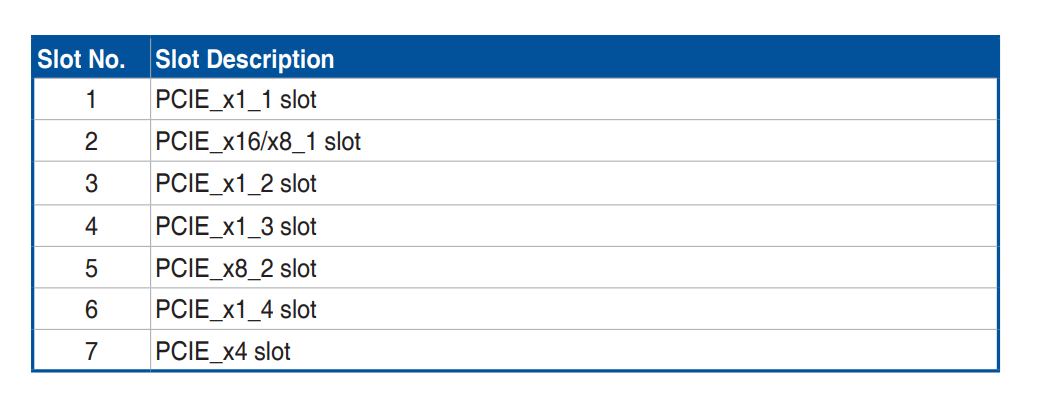

Nur der oberste Steckplatz ist in der Regel mit den vollen x16 angebunden, der untere oft nur x8 oder gar x4.
-> Handbuch lesen
Und die Platine der Grafikkarte ist luftdurchlässig? oO

1 x PCIe 3.0/2.0 x16 (max at x4 mode)
2 x PCIe 3.0/2.0 x16 (x16 or dual x8)
4 x PCIe 3.0/2.0 x1
kann mir Jemand das mal entziffern ?
Da passiert nix, lass es so gesteckt wie es ist!
1 x PCIe 3.0/2.0 x16 (max at x4 mode) <--- ein PCIe-Steckplatz in maximaler "Bauweise" mit 4 maximal 4 Lanes
2 x PCIe 3.0/2.0 x16 (x16 or dual x8) <--- zwei PCIe-Steckplätze in maximaler "Bauweise", dabei entweder einer mit 16 oder beide mit 8 Lanes, und der eine mit 16 bis zu Lanes ist eben der obere (siehe Handbuch 1-7)
4 x PCIe 3.0/2.0 x1
