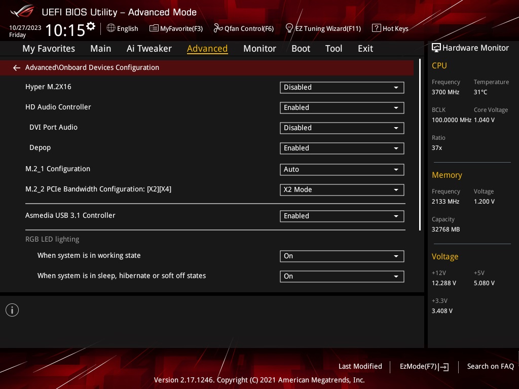

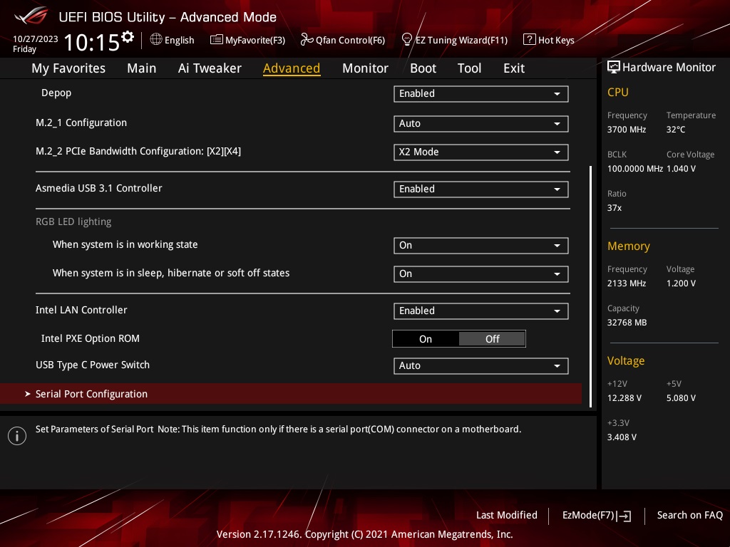

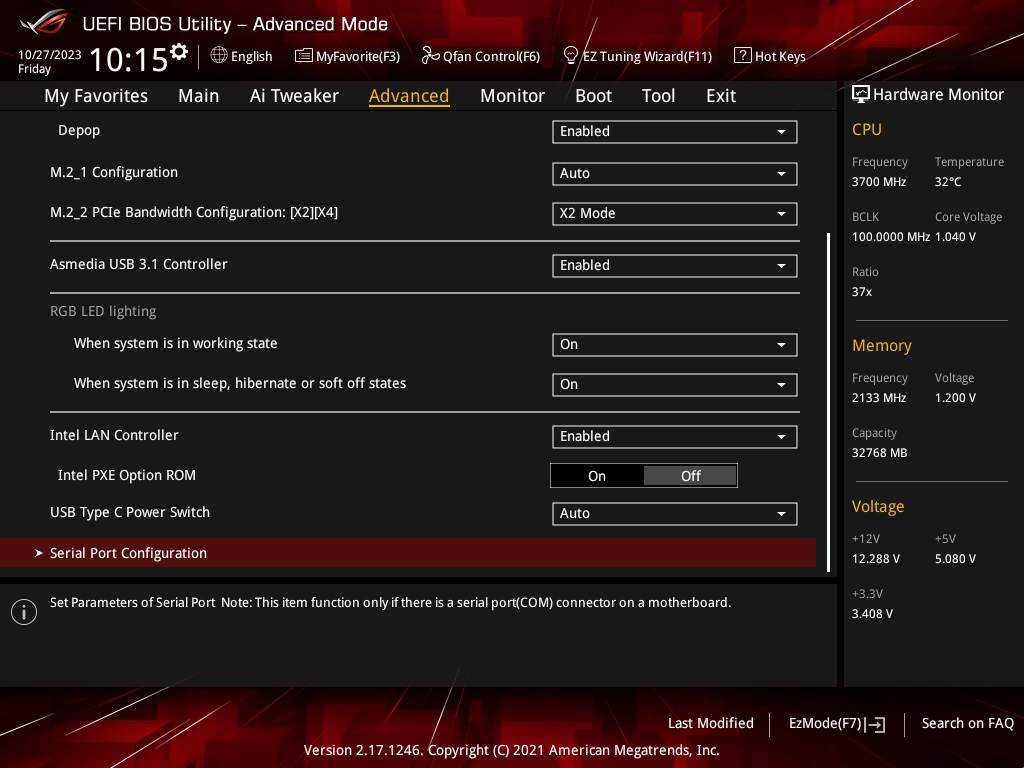

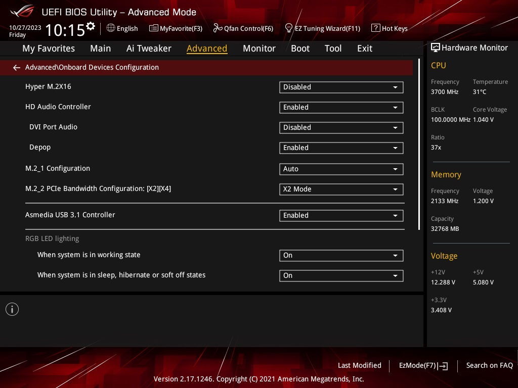

ich habe mit folgender Hardware (wieder :( ) ein Problem.
folgende Hardware:
ASUS STRIX Z370-F Gaming, aktuellstes BIOS 2801.
ASUS GeForce GTX 1080 Ti STRIX 11G Gaming im PCIe_x16/x8_1 Steckplatz
Samsung 960 EVO NVMe im M.2_1 Socket (Der M.2_1 Sockel unterstützt das PCIe 3.0 x4 und SATA Modus M Key Design sowie PCIe- und SATA-Speichergeräte des Typs 2242/2260/2280)
Samsung 970 EVO Plus geholt im M.2_2 Socket (Der M.2_2 Sockel unterstützt PCIe 3.0 x4 M KEy Deisgn sowie PCIe-Speichergeräte des Typs 2242/2260/2280).
SATA6G_1 eine WD HDD
System hat bis vor kurzem funktioniert nachdem ich es in anderer Konfiguration nicht hinbekommen habe (wollte die 970 eigentlich im M.2_1 und die 960er im M.2_2 haben, siehe https://www.computerbase.de/forum/threads/zweite-m-2-ssd-wird-nicht-erkannt.2138084/)
Leider war meine CMOS Batterie leer und seit ich die gestern getauscht habe und die default Werte geladen wurden, wird meine 970er nicht mehr erkannt. Nicht von Windows, da ist es mir zuerst aufgefallen, aber auch im BIOS scheinbar nicht mehr, also z.B. bei den Boot Devices taucht sie nicht in der Liste auf.
Jemand eine Idee, an welcher Einstellung es liegt?
Gefühl habe ich schon alle Kombinationen durch und etwa 30 Neustarts hinter mir, will aber einfach nicht klapen...
Vielen Dank, Anja!
Die kann auch nur angezeigt werden vom UEFI, wenn sich dort auch etwas bootfähiges drauf befindet. Ist denn dort etwas drauf, Betriebssystem oder Bootpartition?
Ach ja, dein RAM scheint nach dem Reset nicht mit dem XMP Profil aktiviert worden zu sein. Das solltest du bei Gelegenheit mal aktivieren.

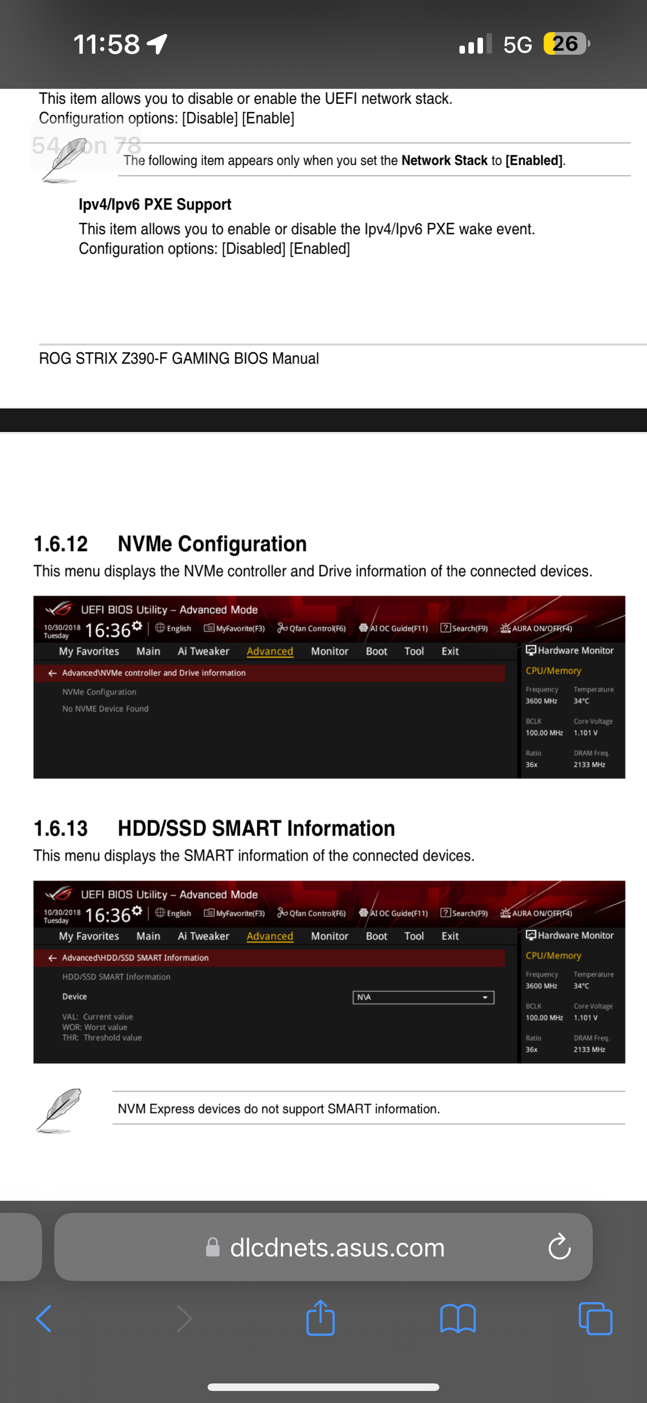

Das UEFI muss dir doch irgendwo die angeschlossenen und erkannten Datenträger auflisten.

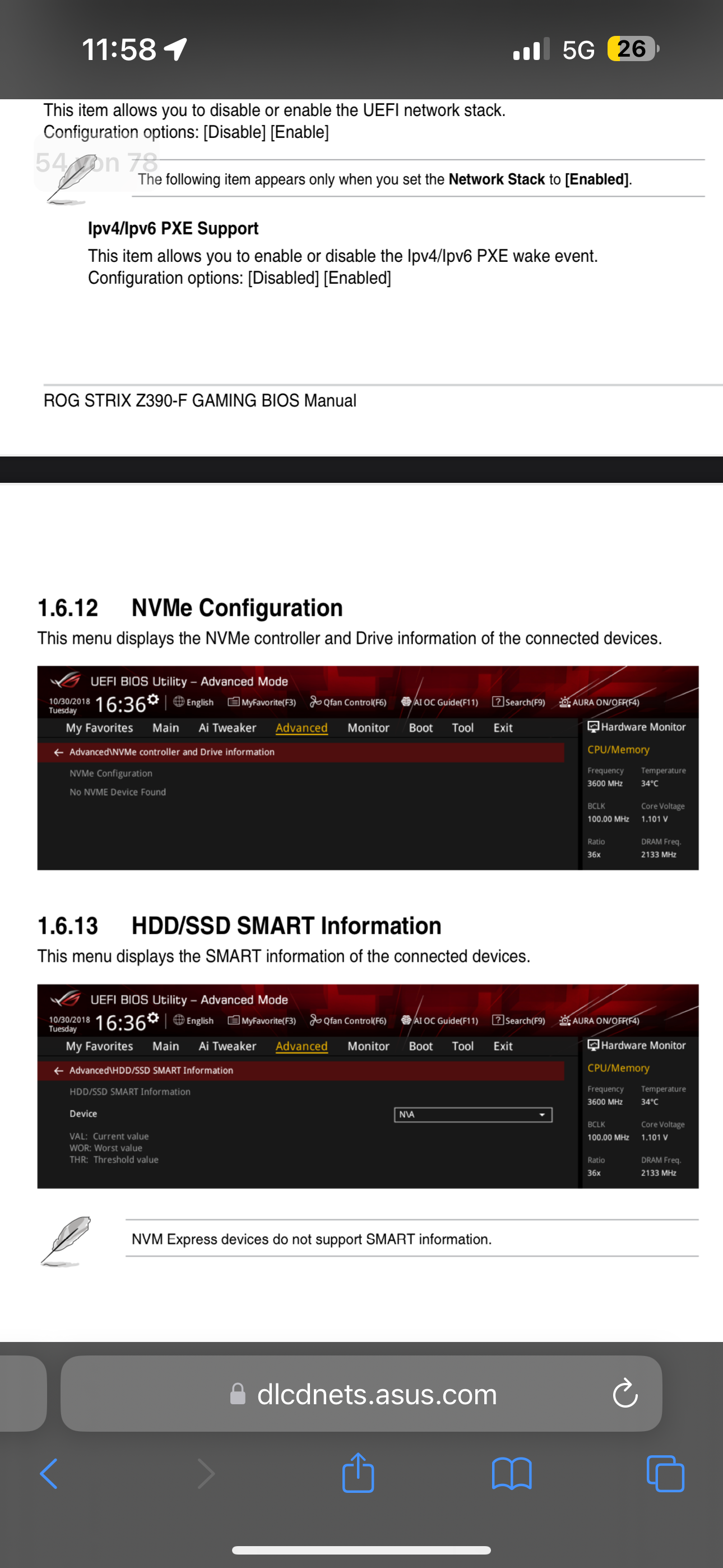

Hab mal ins Handbuch gesehen. Hier, wenn die beiden SSDs richtig im Slot installiert sind, sollte das UEFI sie auflisten. Schau da mal nach.

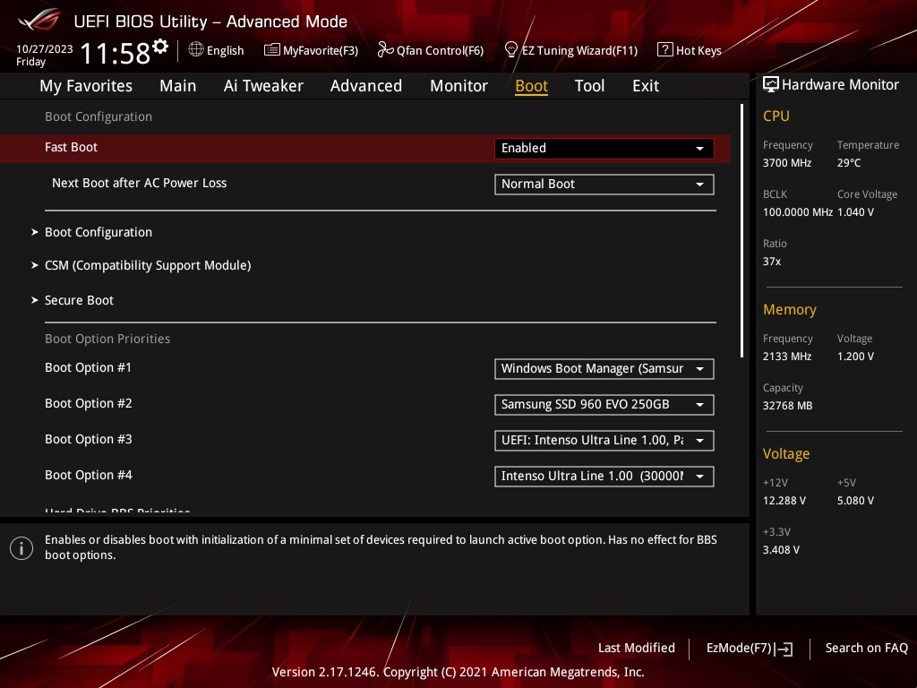

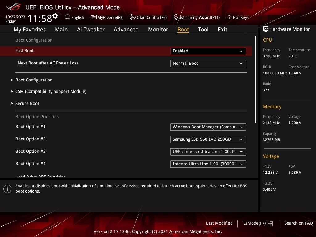

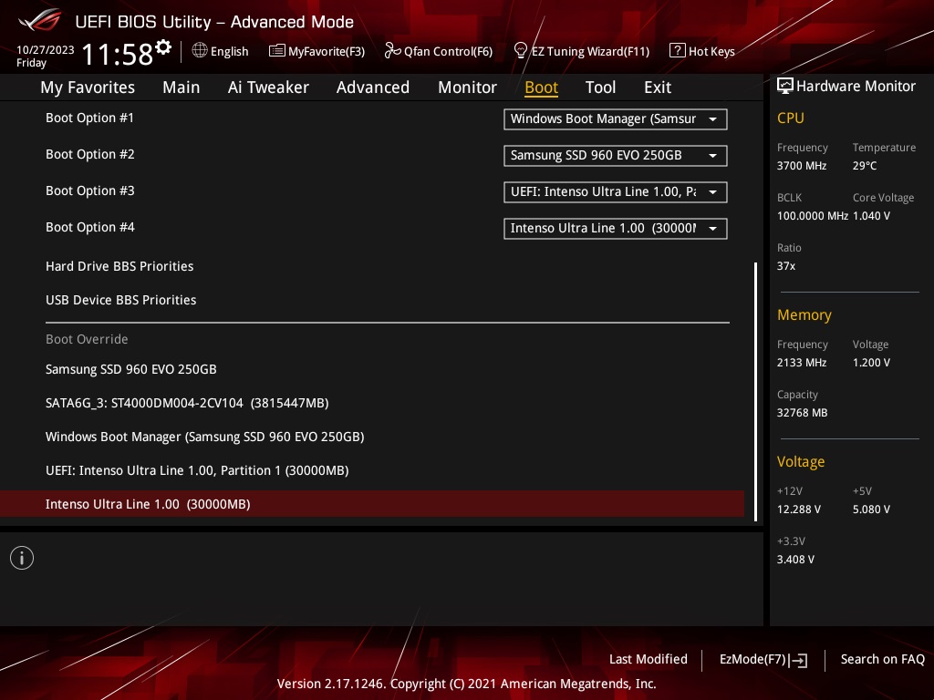

TP555 schrieb:
Hi
Mach bitte Mal nen Screenshot vom Boot TAB !
Mfg.
Da sehe ich nichts interessantes, siehe Screenshots
Im Boot Menü sehe ich auch den Intenso USB Stick, den ich für die Screenshots verwendet habe, da ist keine Bootpartition drauf. Auf der WD auch nicht, denke also, die 970 sollte schon drauf sein
Dieses NVMe Menü habe ich so in meinem UEFI nicht und der SMART Tab zeigt nur Informationen zur HDD
Bist du sicher? Laut Handbuch schon, außer das ist veraltet und ASUS hat das UEFI umprogrammiert, was ich nicht glaube.
Handbuch scheint vom Z390 zu sein, ich hab ein Z370 :)
Reaktionen: motorazrv3
Upsi, da hat Google mir einen Streich gespielt.
