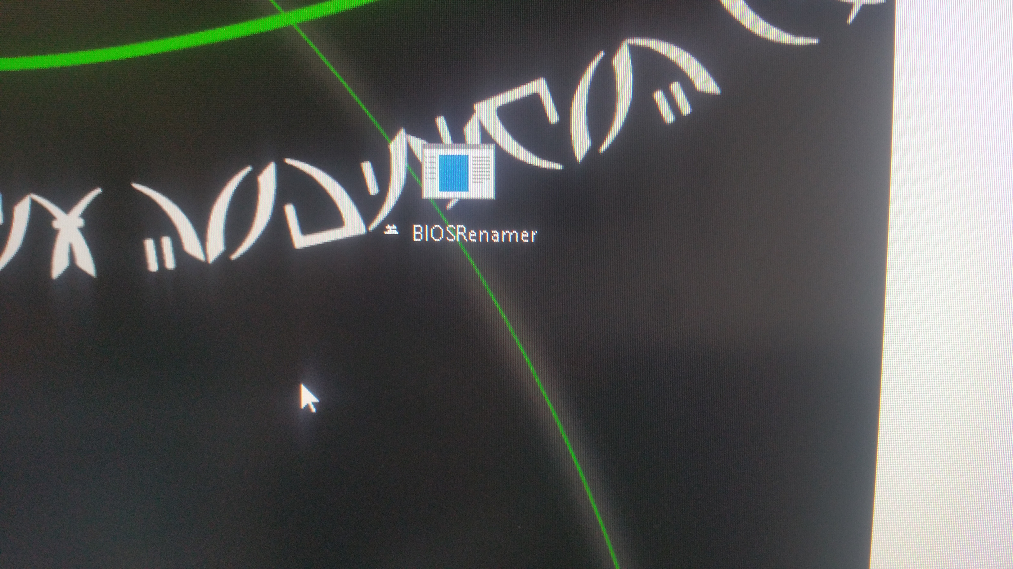

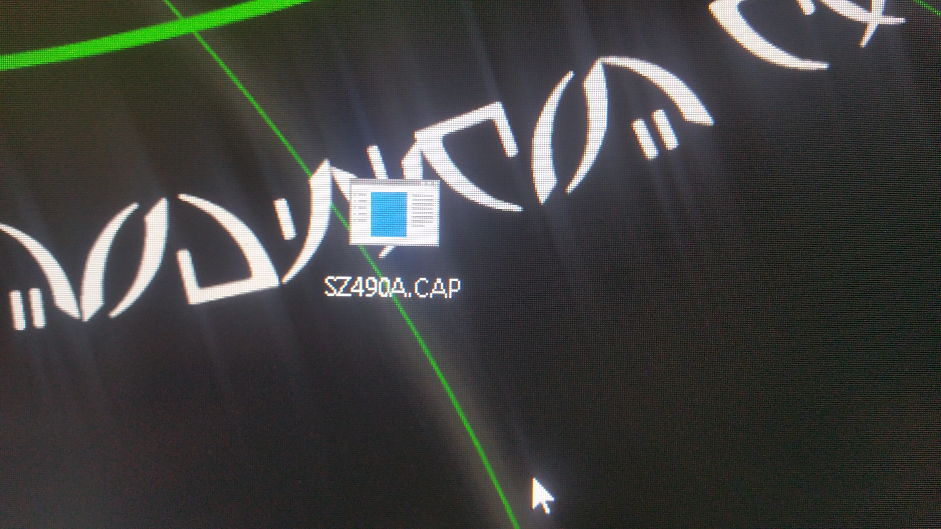

efore running the USB BIOS Flashback tool, please rename the BIOS file (SZ490A.CAP) using BIOSRenamer

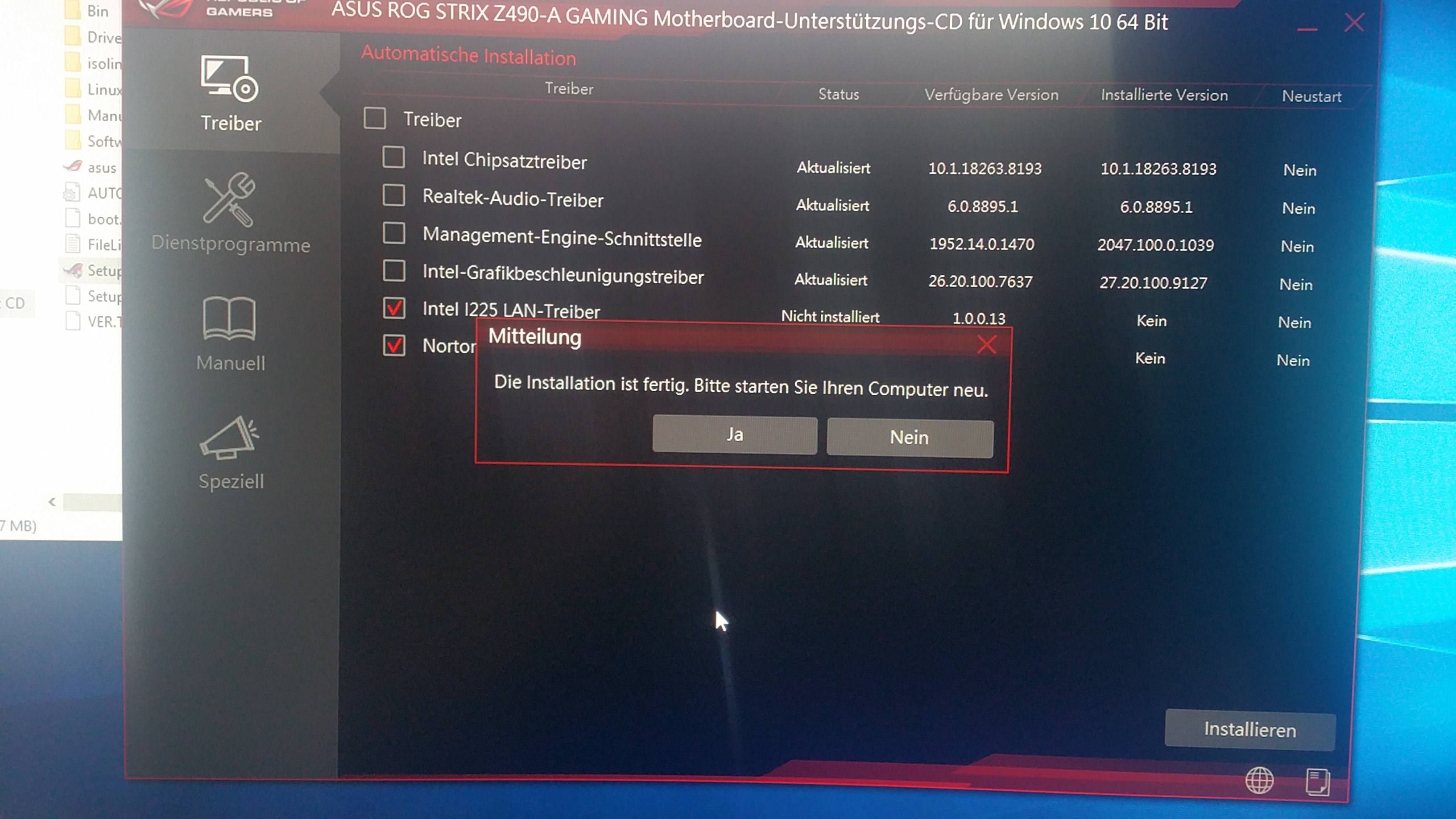

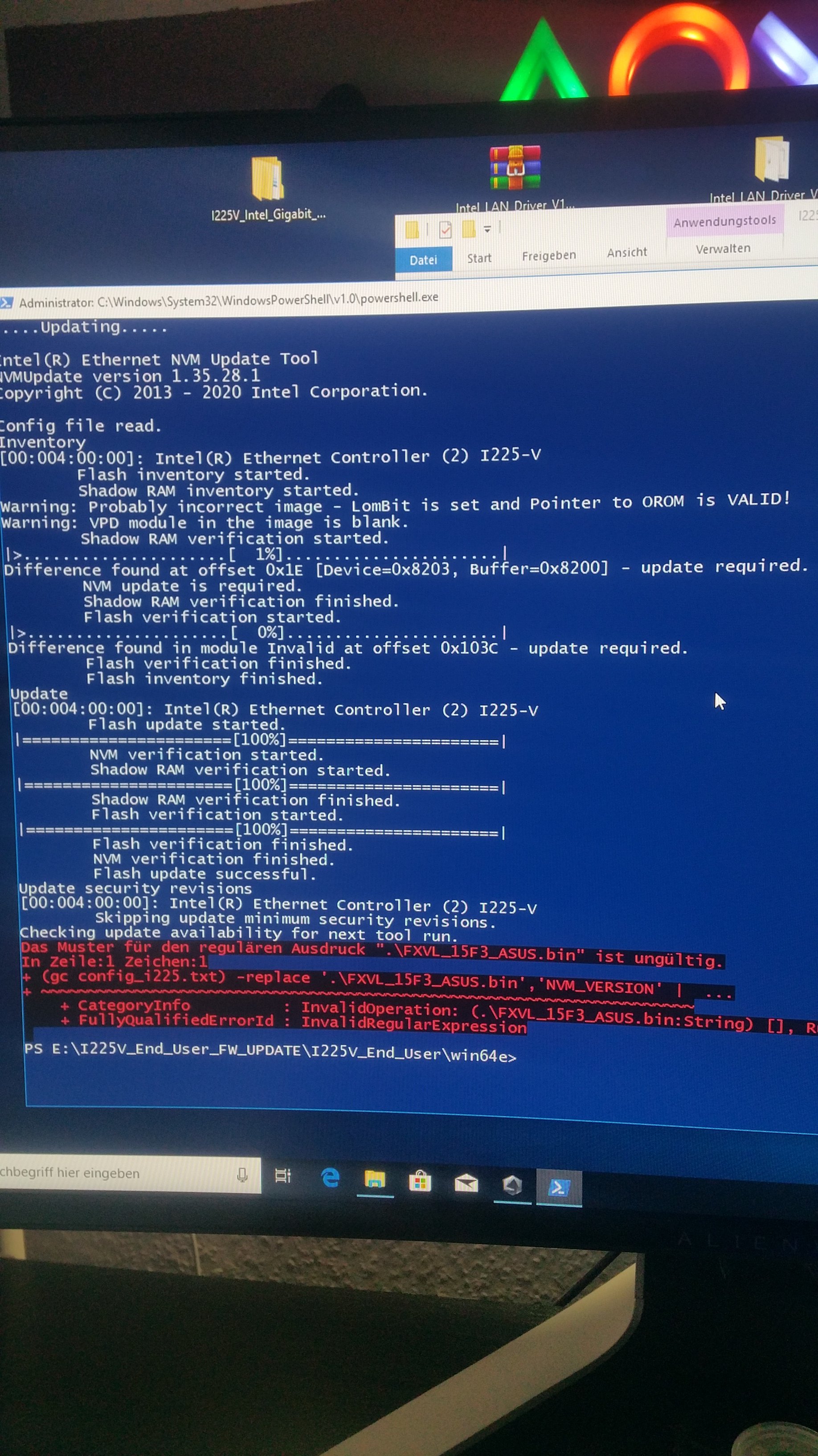

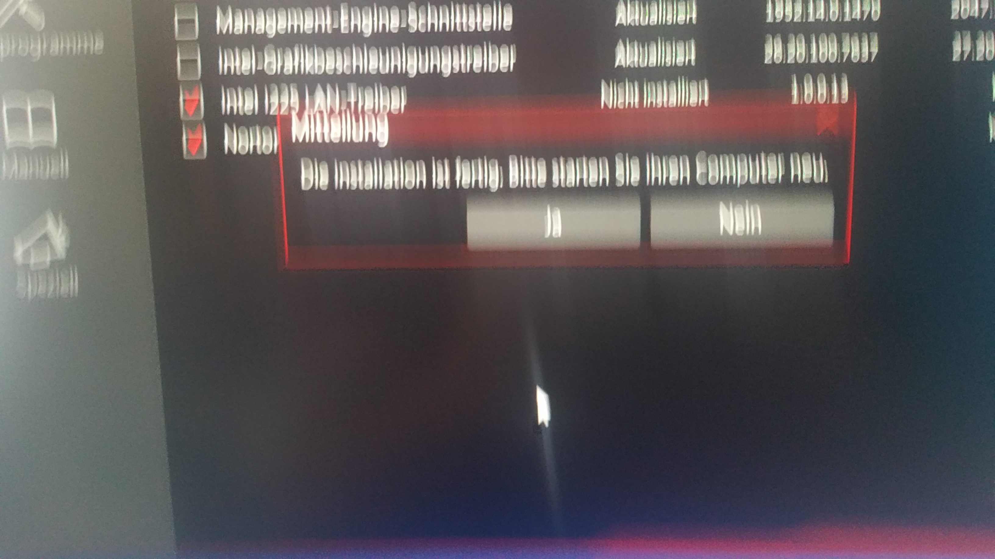

Also entweder bin ich zu blöd dazu oder keine Ahnung das mir zu Hoch
Was mache ich falsch

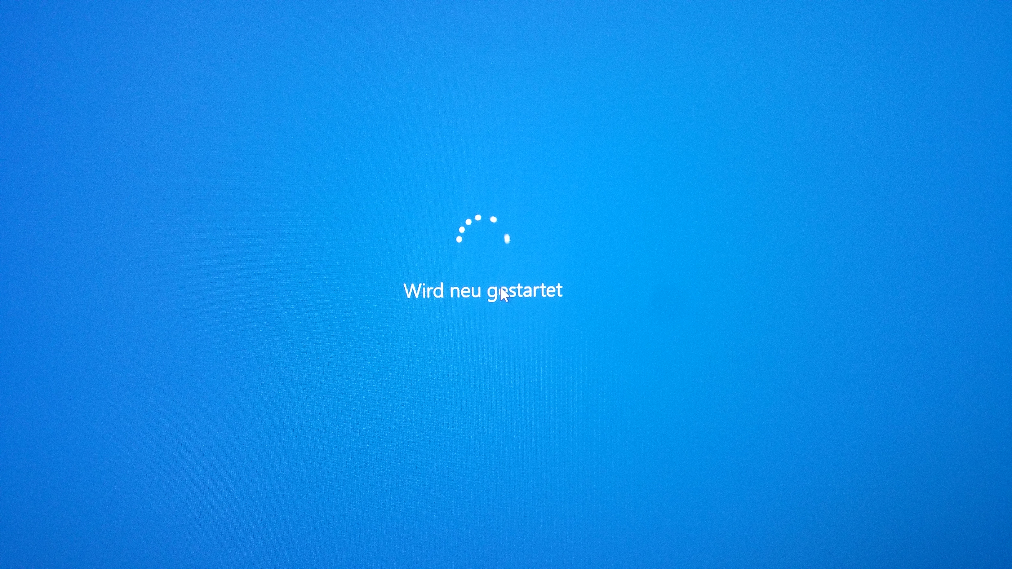

Also nach dem Blauen habe ich hin runter gefahren und Netzstecker gezocken und dann wieder hoch gefahren oder war das falsch
ja ist aber immer noch so. Nach dem Blauen Bild was muss ic hda genau machen runter fahren oder was genau

auch probiert nix geht
Aber den Roten Text dürft er doch gar nicht anzeigen oder
Sorry - aber dann bin ich leider mit meinem Latein am Ende. Dann hilft nur noch den Asus-Support zu kontaktieren.
