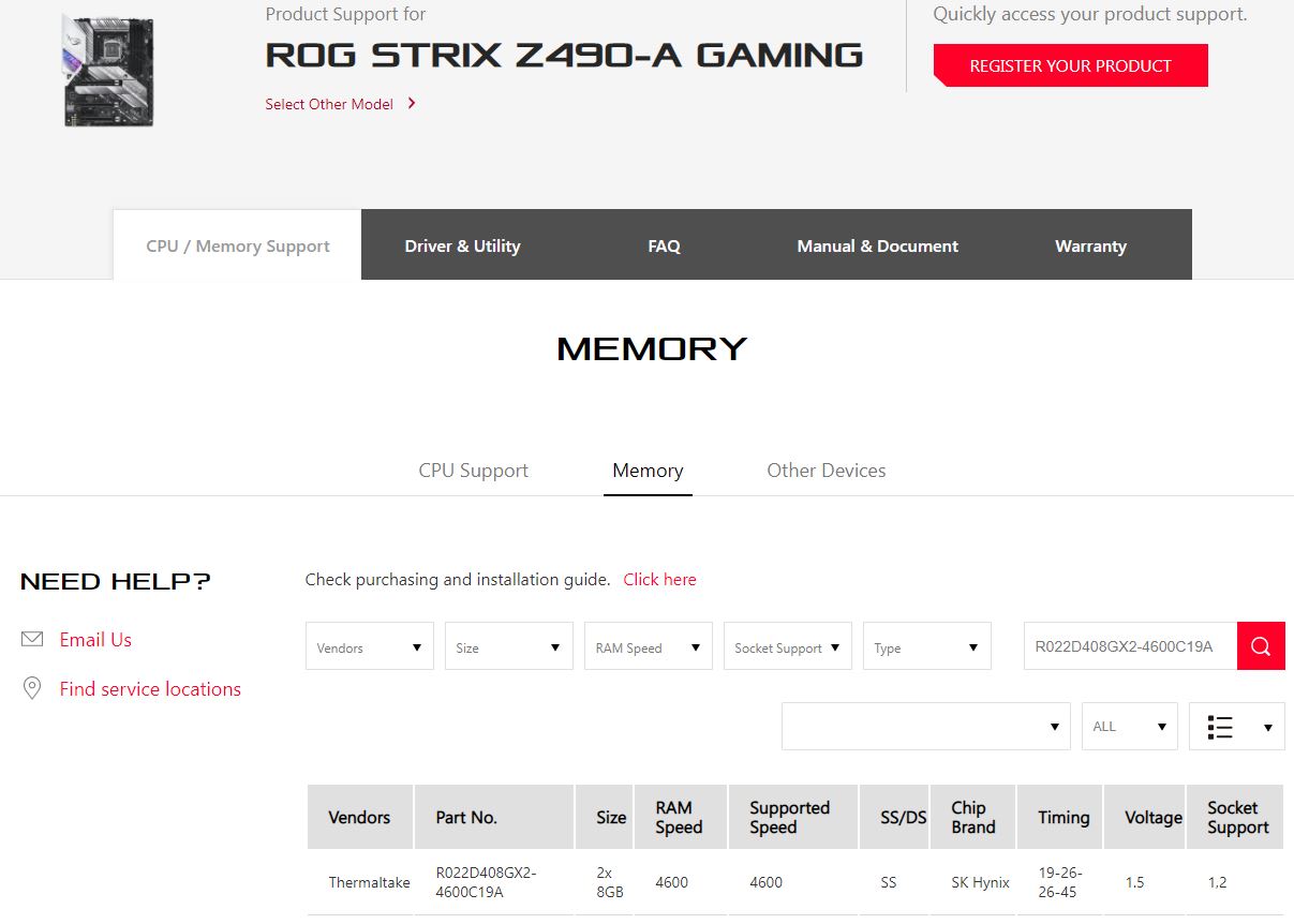

RAM sollte eigentlich per XMP laufen aber 4600Mhz und Hynix Chips ist schon eine kleiner Herausforderung.
Ist denn sicher, dass dem 10850K 1,260V ausreichen ? Was steht bei VCCIO und VCCSA für eine Spannung ?
Wenn das Board den RAM unterstützt per XMP Profil, sollte es auch so funktionieren, und in der QVL Liste steht das Speicherkit ja drin.
Ansonsten hast du denselben Fehler auch wenn die Spannung für die CPU nicht reicht, kann gut sein dass 1.260v für den 10850K nicht reichen, VCCIO und VCCSA solltest du für Speicher mit der hohen Taktfrequenz auch dann so bei mindestens 1.215v laufen lassen, wenn nicht mehr für 4400.
Dass du den RAM runtergestellt hast mit der Frequenz und nun der mit 3600 stabiler läuft, würde dafür sprechen dass da VCCIO und VVCSA für den Memory Controller nicht ausgereicht haben, für den Betrieb mit 4400.
