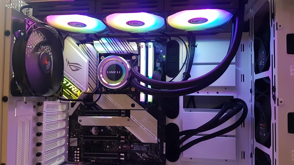

Moin habe mir ein 2.Pc zusammen gebaut.

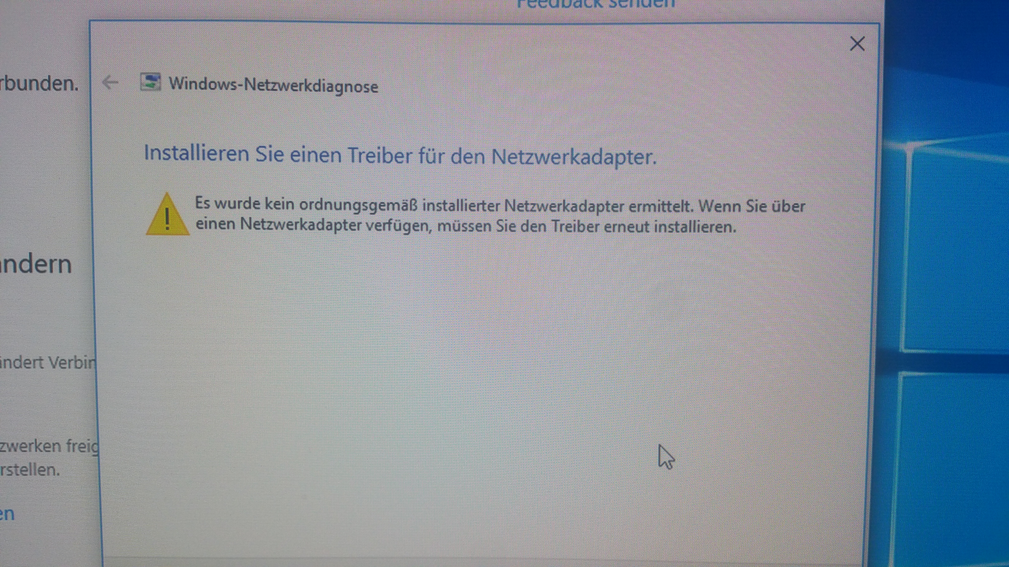

Läuft soweit gut und alles installiert mit Windows 10 Home. Ich kann keine Netzwerktreiber installieren warum auch immer. Es ist ein ROG STRIX Z490-A GAMING.
Der Treiber lässt sich nicht installieren, alles andere ist instaliert.

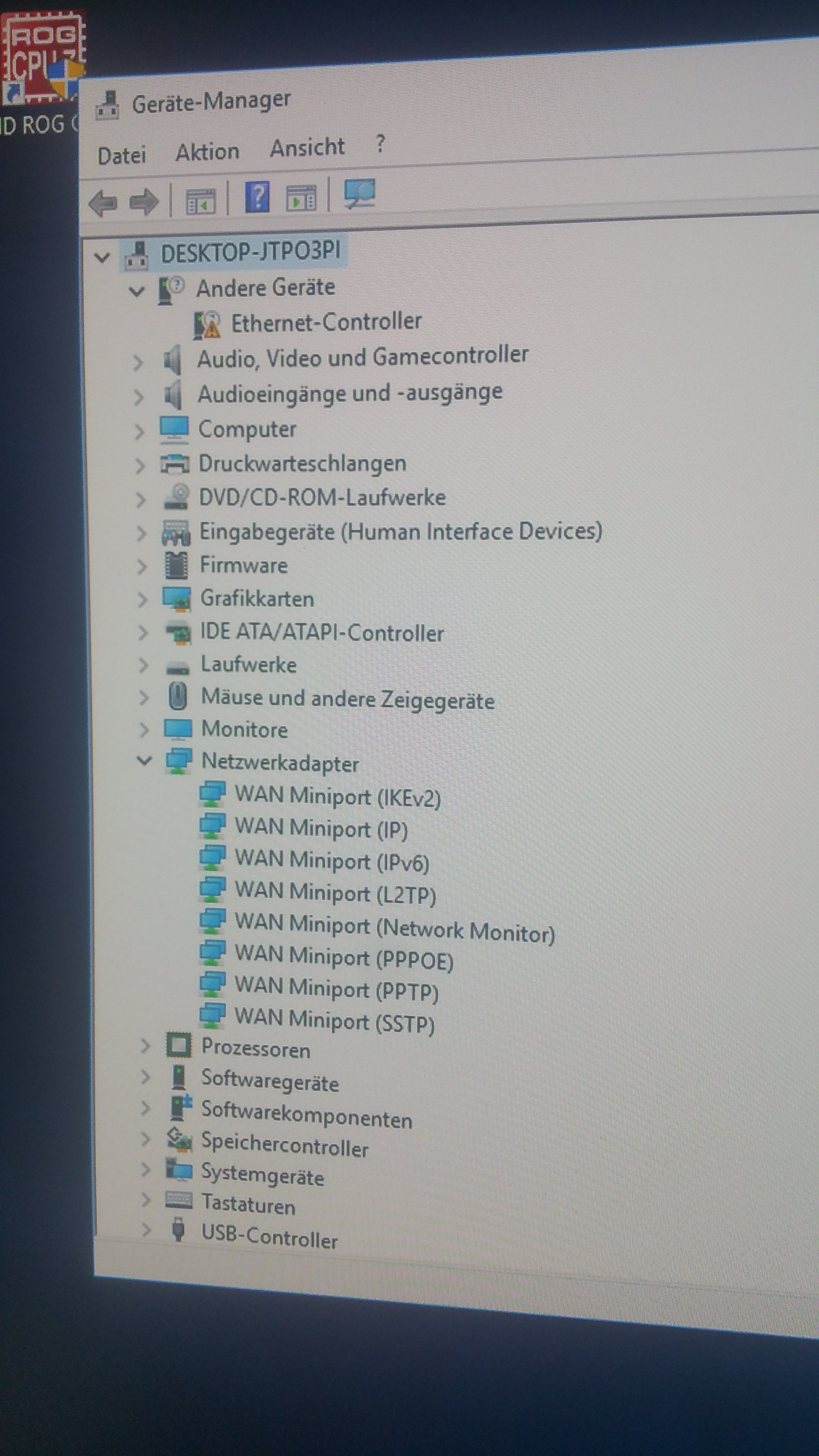

unter "lässt sich nicht installieren" kann man sich vieles vorstellen?
hier bitte bin so ab genervt von Asus

Das hat nichts mit MSI oder ASUS zu tun, sondern mit dem Typ des Netzwerkchips, der auf den aktuellen Boards verbaut ist, oben steht doch Ethernet-Controller mit Ausrufezeichen, der Treiber muss separat installiert werden, kann doch nicht so schwierig sein.

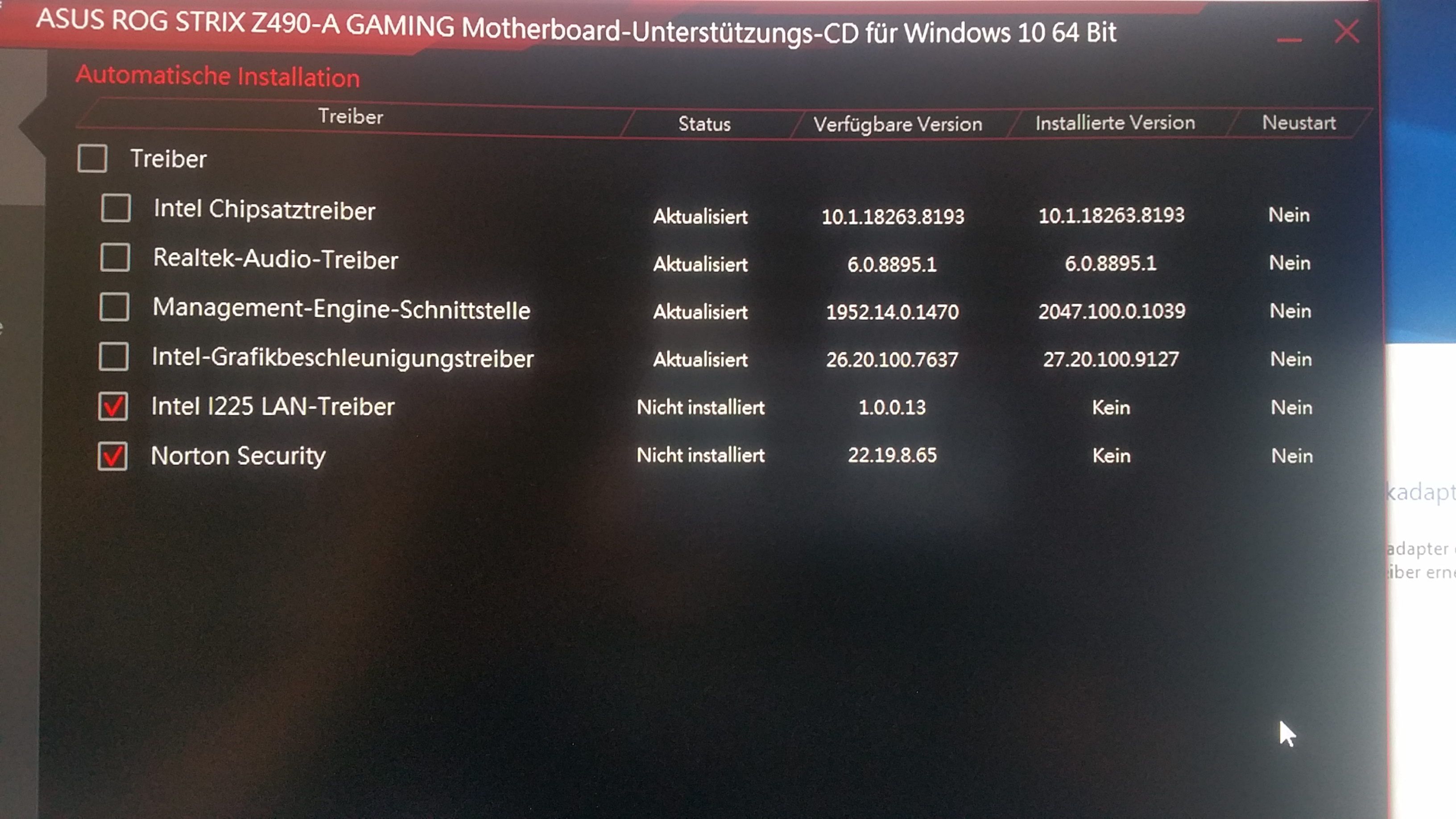

Das sagt Asus zur Treiberinstallation:
Intel(R) Gigabit Ethernet Driver V1.0.1.4 for Windows 10 64-bit.
Before installing Intel I225-V driver v.1.0.1.4, please ensure that Intel I225-V firmware should be updated to v.1.45 via firmware update tool. After finishing necessary firmware update, please shut down and unplug the power cord then reboot the system normally. For more information, please refer to the firmware update guide.
Intel(R) Gigabit-Ethernet-Treiber V1.0.1.4 für Windows 10 64-Bit.
Bevor Sie den Intel I225-V-Treiber v.1.0.1.4 installieren, stellen Sie bitte sicher, dass die Intel I225-V-Firmware über das Firmware-Update-Tool auf v.1.45 aktualisiert wird. Nachdem Sie die erforderliche Firmware-Aktualisierung abgeschlossen haben, fahren Sie bitte herunter und ziehen Sie das Netzkabel ab und starten Sie das System normal neu. Weitere Informationen finden Sie im Firmware-Update-Handbuch.
So wie ich das verstehe, steht dort, dass der Intel i225-LAN-Treiber nicht installiert ist.

habe ich gemacht von der Seite bringt nix, lässt sich nix installieren alles andere Problemlos. Keine Ahnung was das ist. Sowas habe ich noch nie gehabt.

Und was passiert, wenn du versuchst den Treiber zu installieren?
Das Z390 Carbon hat ja auch einen anderen Netzwerkchip, ist halt ein älteres Modell.
Also er schreibt zwar, dann fährt der Pc runter und wieder hoch und der Hacken ist immer noch am Treiber. Habe auch Manuell probiert keine Chance.
