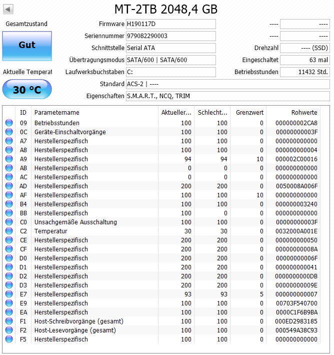

000ED2983185 ist eine Hexadezimalzahl, im Dezimalsystem wären das 63.662.731.653, also 63 Milliarden Schreibvorgänge. Wobei ich dir nicht sagen kann, wie viele Bytes in einem Vorgang geschrieben werden..
Vielleicht gibt eines der herstellerspezifischen Attribute an, wie viel Bytes geschrieben wurden, dazu müsste man aber wissen, wie diese zu interpretieren sind.

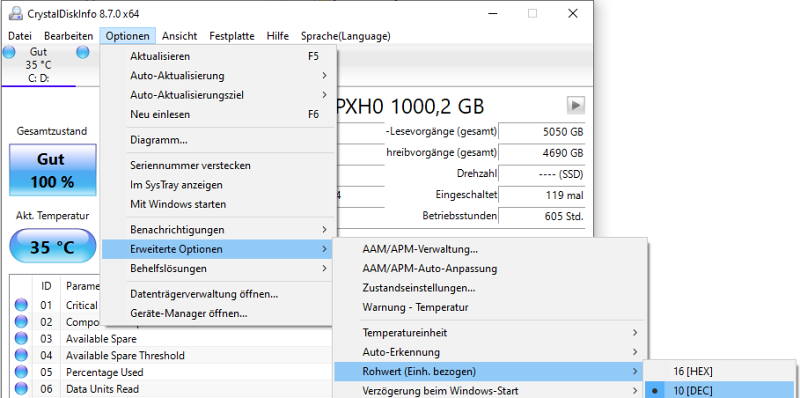

man kann die Rohwerte auch umstellen in Dezimal ..

Ansonsten 63 Milliarden LBA a 512 byte = um die 30 TB ..

0xF1 ist die anzahl der geschriebenen sektoren. bei einer sektorgröße von 512 Bytes wären es ~29,6TBW. das ist aber nur die menge, die der rechner zum schreiben an die ssd gegeben hat. intern ist das mehr, da z.b. erst in den slc-cache geschrieben wird und dann nochmal in den m/t/qlc.
wo stünde das? für die Zukunft dann..0xF1 ist die anzahl der geschriebenen sektoren
Weil der Wert herstellerspezifisch ist. Bei manchen Herstellern können es z.B. 1GB oder, wie bei Intel z.B. 32MB, statt 512B sein.hermessi schrieb:Warum zeigt das CDI dann oben nicht so an?
