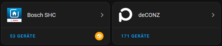

Eben. 1 Watt mal 100 Geräte sind mal eben 100W extra die permanent gezogen werden. Das sind 2,4kWh am Tag, 867kWh im Jahr.
Zigbee oder 866MHz begnügt sich mit 0,1 - 0,3W je Gerät!
Ich bräuchte auch ein komplettes 24er Subnetz nur für mein Smart-Home und hätte selbst bei nur 1W je Gerät einen Verbrauch von 1964kWh bzw Stromkosten von 590 EUR pro Jahr nur für die Aktoren.
Dazu kommt, dass sich Shellies nich mit Batterie betreiben lassen bzw. die paar batteriebetriebenen Geräte von Shelly eher nicht so gut weggkommen bei Erfahrungsberichten. Damit ist man bei den möglichen Einsatzszenarien doch arg beschränkt. Ist ja auch logisch, da WLAN im Vergleich zu Zigbee deutlich mehr Strom braucht und damit eben nicht nur eine Knopfzelle genügt.
Hat Shelly eigentlich ein 230V Thermostat/Steuerung für eine Fußbodenheizung?
Fällt damit schon mal raus. ;)
