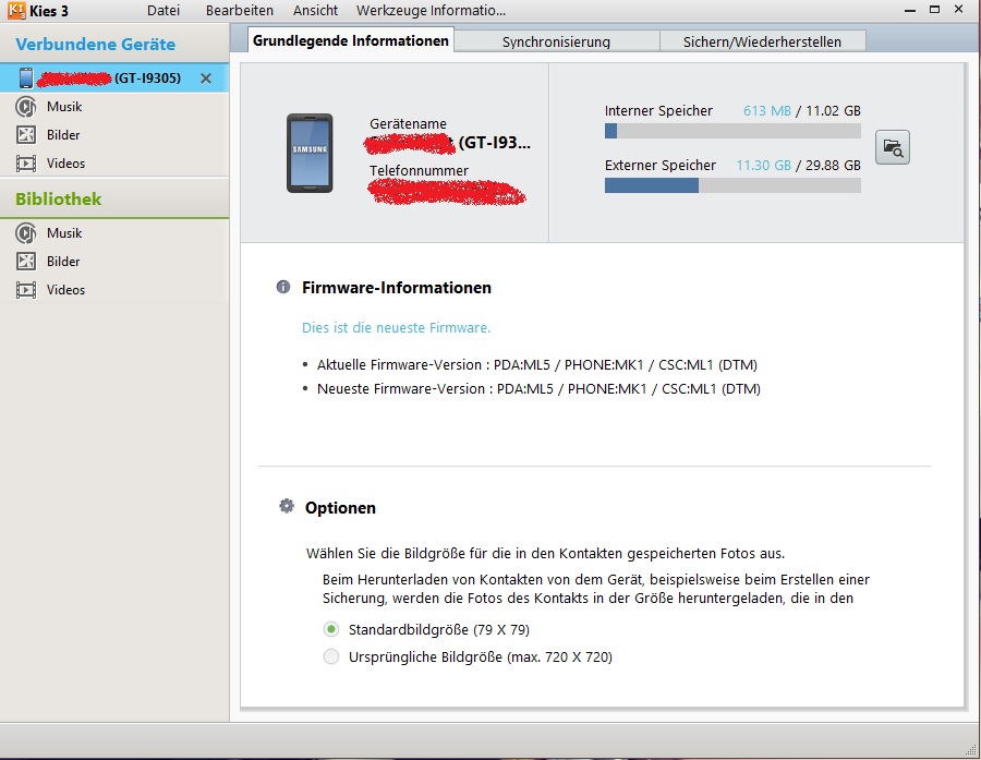

Das sagt Kies dazu:
Also wird es richtig erkannt! Kannst du jetzt Trotzdem nicht aktualisieren?!Also mein S3 hat 4.3 ist zwar nur das GT9300! Aber bei dir steht ja das ne neue Software gibt!
Ach sorry!Das sind ja die selben Firmwares!
Was ist denn wenn du in Kies oben im Menü sagst Firmware Aktualisieren und Initialisieren sagst?!?!?!
Wenn das geht dann haste wenigstens wieder den Originalzustand!

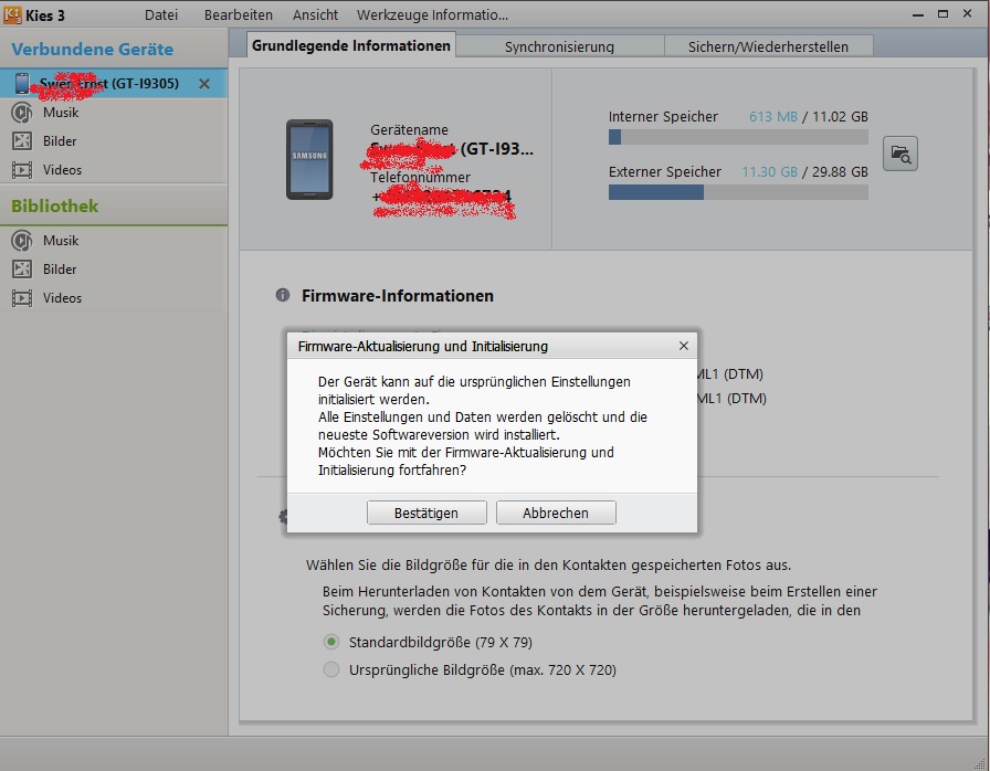

Wenn ich oben auf Werkzeuge und Firmwareaktualisierung und Initialisierung klicke kommt das:
Ja dann mach das doch!Dann sollte es wieder Original sein!
@RK777: Ist dann auch das Root weg und kann ich dann auf 4.3 aktualisieren?
In der Regel schon.
Aber das mit dem Triangle Away solltest du dir noch durchlesen.
Habe so etwas wegen KNOX nicht machen müssen. Garantie ist bei mir halt weg :D
Das ist der ROM der bei neugeräten ausgeliefert wird.
Sollte also möglich sein es upzudaten.
Dann ist es mal auf dem aktuellsten stand! Ob es 4.3 für das LTE schon gibt weiß ich im moment garnicht! Aber sollte es! Frage mich nur wenn Kies dein Handy ordnungsgemäß erkennt warum es dann nicht sagt das es eine neue Firmware gibt! Ist Kies Aktuell?!Auf jeden Fall erst mal das machen was gerade besprochen wurde! Und mit 4.3 ist der Root auf jeden fall weg! So wars bei mir!Ist das Handy gebrandet?!Obwohl sich das mit dem gebrandet eh erledit hat wenn ne Mod drauf war!
