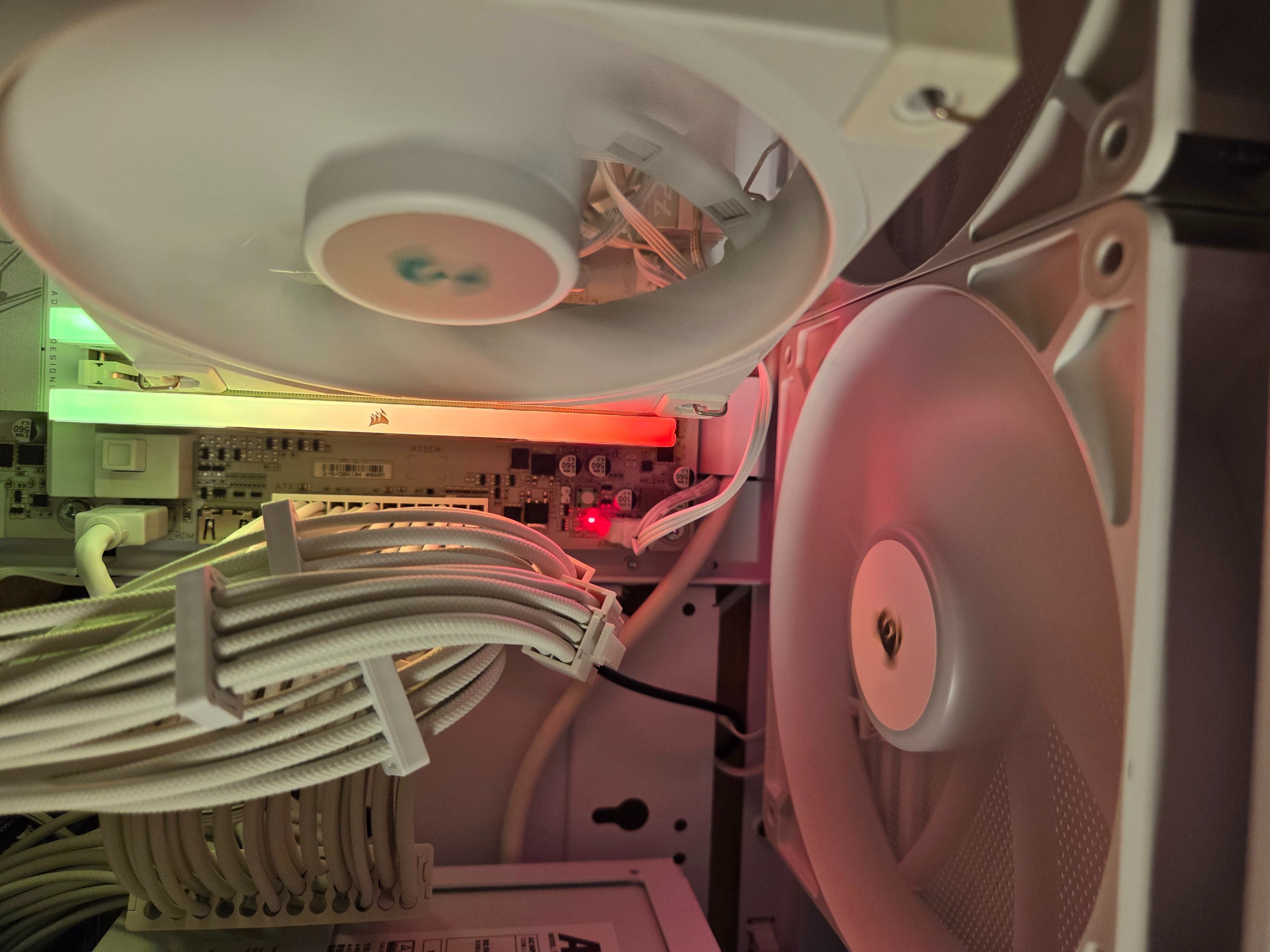

Moin ich habe meinen neuen PC seit 4 wochen im betrieb alles super, gestern leuchtet auf einmal die CPU LED vom Mainboard Rot, pc kommt nicht mehr ins bios alles bleibt schwarz. Lüfter drehen aber haben kein rgb mehr,
... neustart, cpu in anderen PC verbaut läuft ohne Probleme. Ein Ryzen 7800x3d ins defekte Mainboard verbaut gleiches Probleme. Ram getauscht. Es bleibt also nur noch Mainboard oder Netzteil über. Lüfter drehen aber und Netzteil liefer auch strom. Ich möchte eig nur wissen ob jemand noch einen guten tipp hat bevor ich das MB wieder ausbaue und mein schönes KB töte. 😞
P.S.: Beachte auch die verschiedenen angepinnten Themen und die Forensuche. Möglicherweise findest du da bereits die Lösung zu deinem Problem.
Bios Versionen F7 ist/ war installiert
Reaktionen: KEV24in_Janßen
Wenn alle Verbindungen zwischen Hauptplatine und Netzteil intakt sind und tun, was sie sollen, würde ich bei dem von dir hier Geschilderten tatsächlich eher auf ein defektes Mainboard tippen, als auf ein Problem mit dem Netzteil.
Du kannst nur vorab versuchen, verschiedene BIOS-Versionen für das Mainboard zu installieren (und immer CMOS-Reset machen), um zu sehen, ob das irgendeinen Unterschied macht.
Alles auf BIOS-Standardeinstellungen belassen dann, zur Sicherheit.
Leider kann ich ansonsten nicht weiter helfen hier.
Hört sich komisch an, wenngleich man bei Gigabyte Mainboards noch nichts von angeschmorten Pins im CPU - Sockel des Mainboards gelesen hat, würde ich vorsichtshalber auch da nachsehen.
