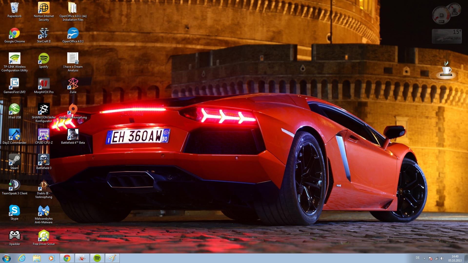

ich versuche mal eins hochzuladen :)
@HisN: Bei defektem oder instabilem VRAM sieht man die Artefakte ja auch nicht auf Screenshots, oder irre ich mich da?
Ich würde aus dem Stegreif, auch da man auf den Screenshots nichts sieht, VRAM sagen...
Am besten mal die Frequenz des VRAMs senken und gucken ob die Artefakte immer noch auftreten.
Wie ist denn der Monitor mit dem PC verbunden? Digitales Kabel (HDMI, DVI) oder analoges (VGA)?
Bei defekten VRAM dürfte das Bild doch auch nicht "gut" sein, so wie es oben zu sehen ist. Oder ist das jetzt nur ein "Screenshot" wo auch bei Dir keine Probleme zu erkennen sind IceTea?
Defekter VRAM bedeutet doch mindestens ausfallende Pixel.
Da auf dem Screen nix zu sehen ist denke ich eher Kabel oder Monitor.
Analog angeklemmter Monitor?
Ich habe die Erfahrung gemacht, dass man bei defektem oder instabilem VRAM gar nichts auf Screenshots sieht, sowohl selber, bei zu starker Übertaktung, als auch bei Hilfestellung hier im Forum. Kann aber auch sein, dass ich mich irre.
lag am Kabel Leute :D
da bin ich auch verdammt froh drüber :D
Danke für eure Hilfe! :)
ich hatte mal rote punkte bei manchen spielen, lag am ende an einem verbogenen pin beim dvi kabel... gerade gerichtet und alles wieder gut
kannst ja mal schauen
Richtig. Defekter RAMDAC oder VRAM liefert erst nach der Bildausgabe Fehler. Auf Screenshots ist nichts zu erkennen.
