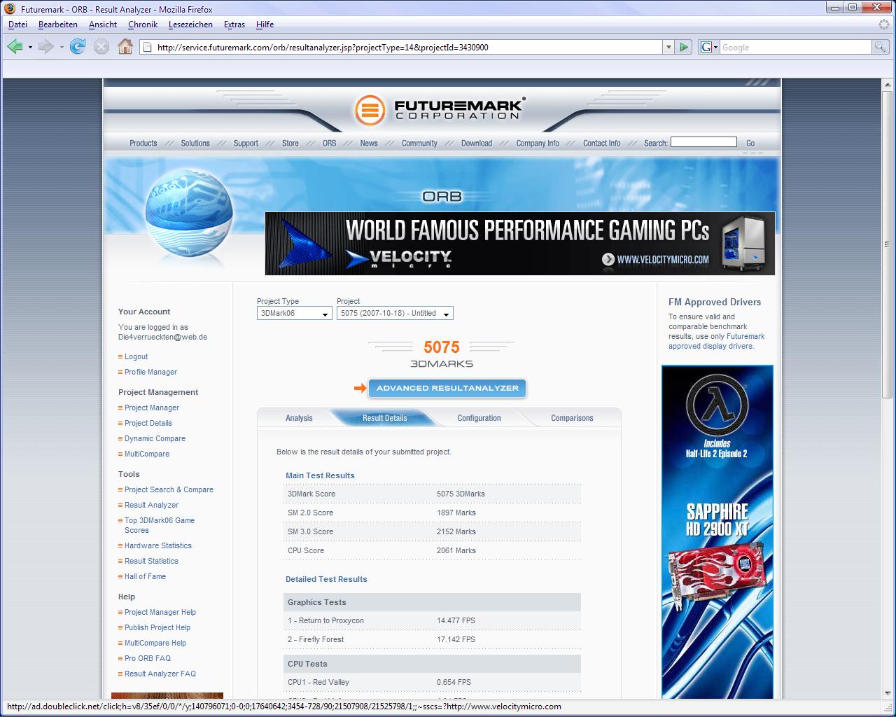

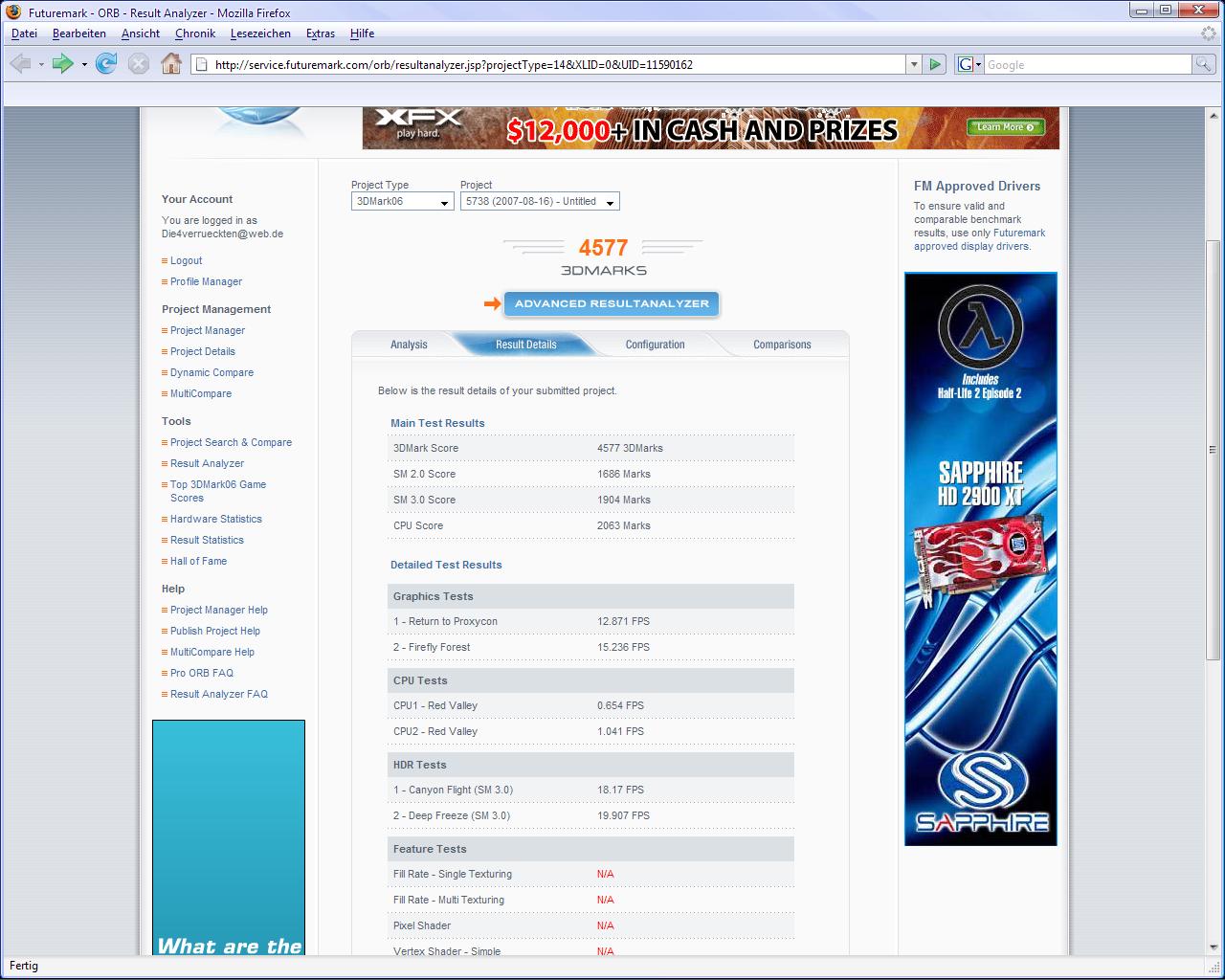

N'Abend
Hier die Benches.Ist allerdings Version 1.1.Als ich versucht hab 1.02 zu installieren hat er wegen ner DDL gemoppert.
Im att alles auf hohe Quali,alle Optimierungen abgeschaltet und LOD auf 0.
Ich geh mal davon aus,das Du 2060 CPU Score meintest;)
Gruß Schnitzel
