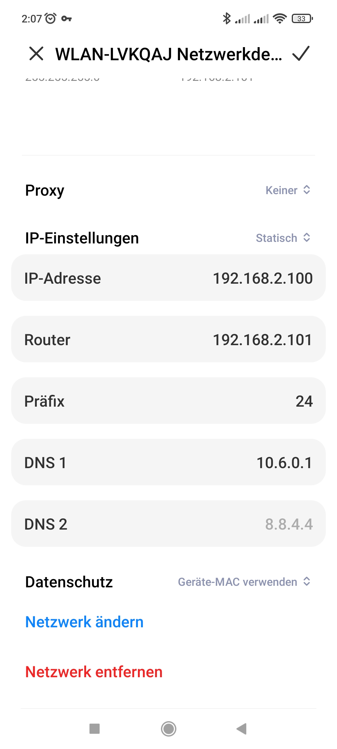

Guten Tag ich habe einen externen Server mit wireguard und edgard als werbeblocker drauf (IP 10.6.0.1).
Zu Hause an meinem Telekom Anschluss ist ein Raspberry angeklemmt (VPN IP 10.6.0.4 , locale IP 192.168.2.101).
Der Telekom speedport Router bietet keinen IPv4 Routing an weswegen ich die Route in Windows angegeben habe um über den Raspberry den werbeblocker zu nutzen.
Dies funktioniert auch perfekt!
Mein Handy kann ich entweder über die App verbinden oder über die Einstellungen in meinem WLAN.
Hierfür ist die Einstellung wie auf dem Bild zu sehen.

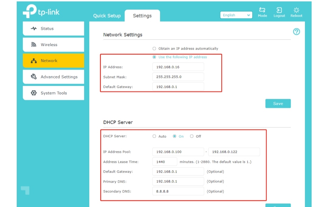

Leider bietet der Telekom oder auch das schlechteste wlan aller Zeiten an es geht nicht mal zwei Räume weiter, jetzt habe ich einen repeater gekauft und da ist mir die Idee gekommen ob man nicht eventuell die Router auf den repeater eintragen könnte dieser wäre auch stark genug um die komplette Wohnung mit WLAN zu versorgen.
Nur leider lässt er irgendwie die Einstellungen nicht zu oder ich trage sie falsch ein 😅
Dies ist ein Bild aus Google es sollen nur demonstrieren welche Einstellmöglichkeiten man hat.
Ist das so möglich? Oder geht das nicht?

das ist ja beim speedport hybrid nicht möglich und am repeater übernimmt er es nicht.
hab bei
ip adresse 192.168.2.111
subnet mask 255.255.255.0
default gateway 192.168.2.101 (ip dies pi)
Dns. 10.6.0.1 oder 192.168.2.101 (beides getestet beides geht nicht)
und dhcp server : off
DHCP Server am PI installieren?

nein aber mein pc hat doch auch zugriff über den pi auf den vpn werbeblocker ohne das es drauf ist :confused_alt:
