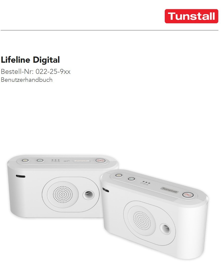

1. Gerät (siehe Bilder) mit dem Router (Fritte 7530AX; OS 8.20) (Win11 25H2 Build 26200.7705)
verbunden -> Testlauf durchgeführt...
zunächst meldete das Gerät die Verbindung o.k., nach ca. 2 Min Meldung:
Netzwerk gestört! (Akustisch!) (keine Verbindung mehr!).???

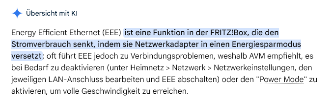

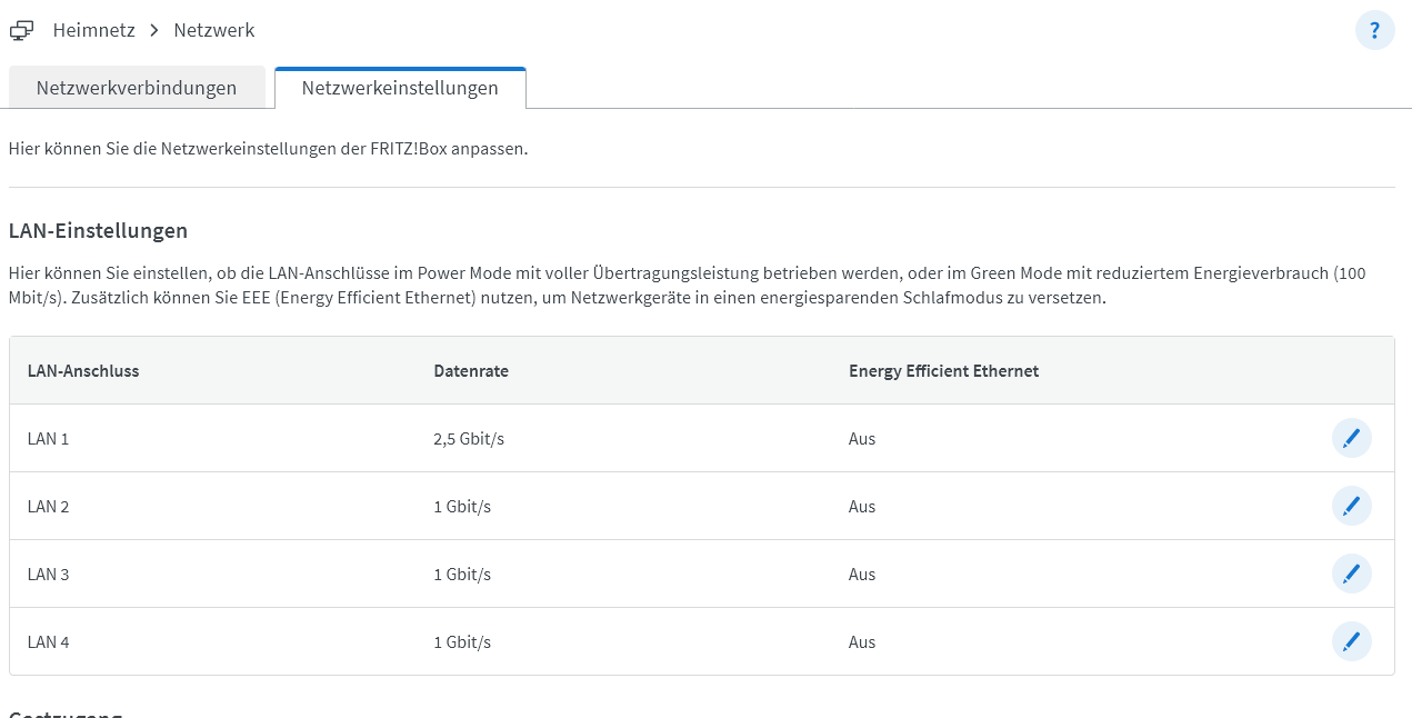

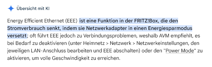

5. Das Net konsultiert: --> einziger Tipp:

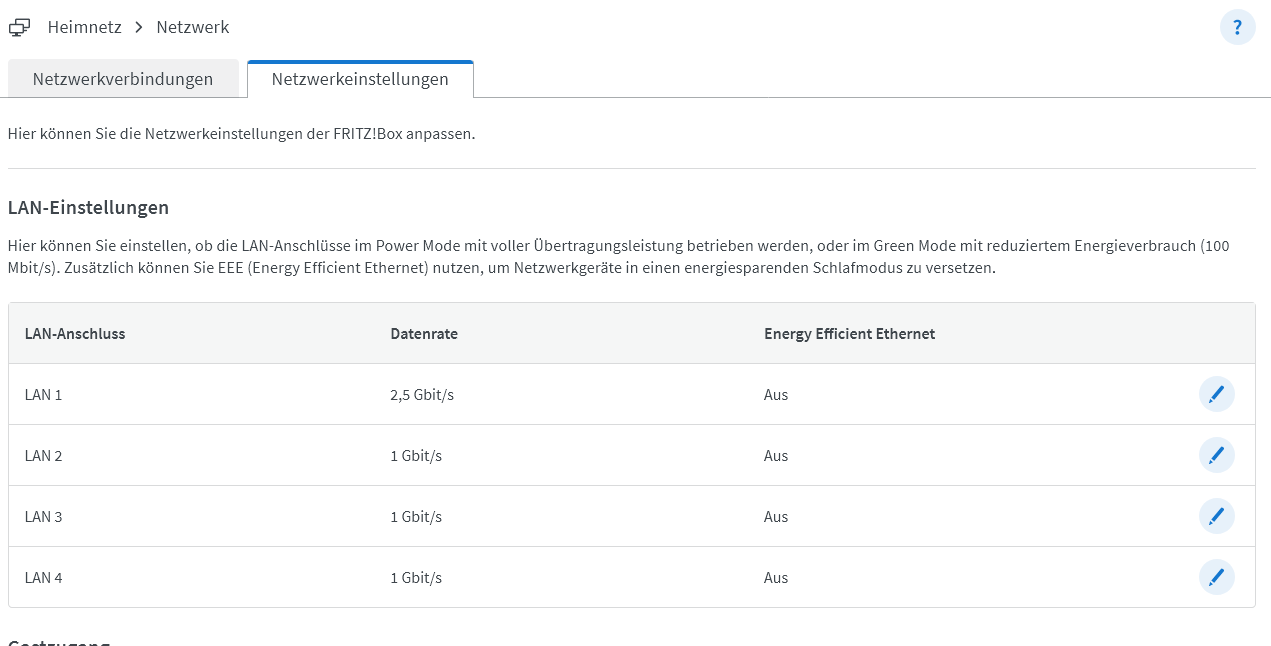

Netzwerkeinstellung -Lan Anschluß - Lan3 Einstellung
"Automatisch EEE nicht ausgehandelt" geändert!!!
"Hinweis aus dem Net" bezüglich möglicher Störungen.
(Leider KI Geschwafel....) aber trotzdem ausprobiert... 😒

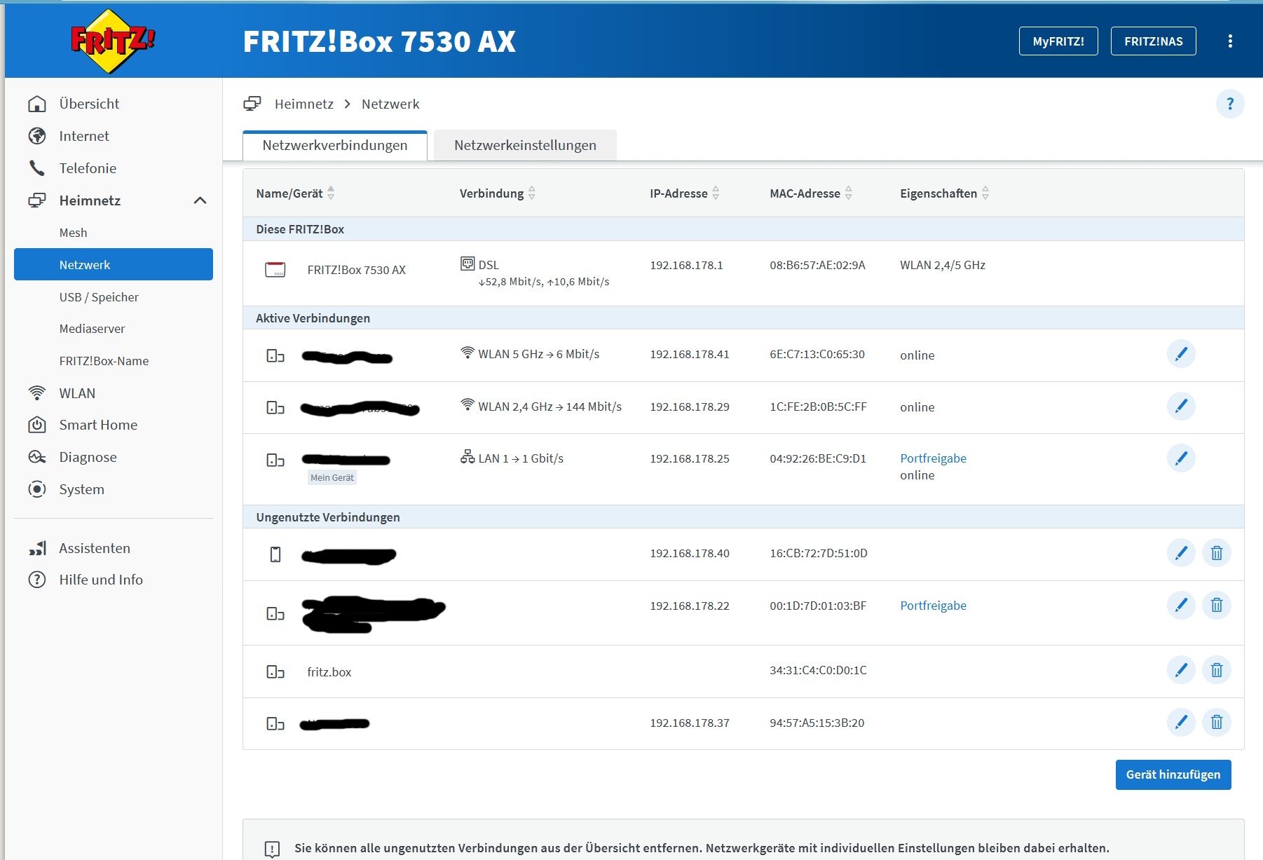

Feste IP-Adresse zuweisen: das geht leider nicht, weil das Gerät
in der Übersicht nicht angezeigt wird.

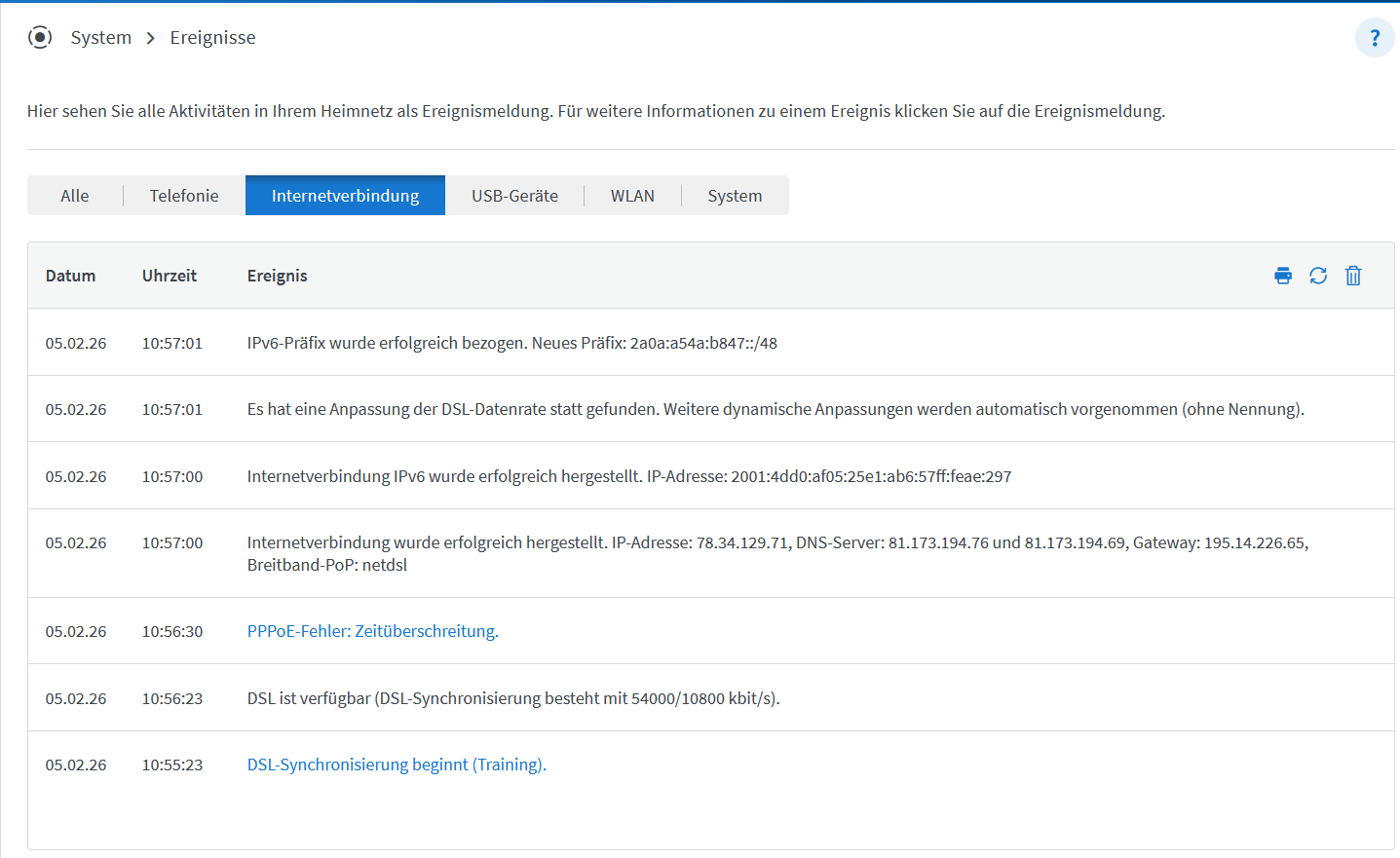

Stell mal das EEE bei den Netzwerkports aus und versuch bzw. teste es erneut.
Meine LAN Verbindung Fritz!Box und AVR funktioniert ohne EEE auch besser, merke es, wenn ich per Airplay die Lautstärke des AVR vom PC aus ändere, viel stabiler.
Reaktionen: Engaged

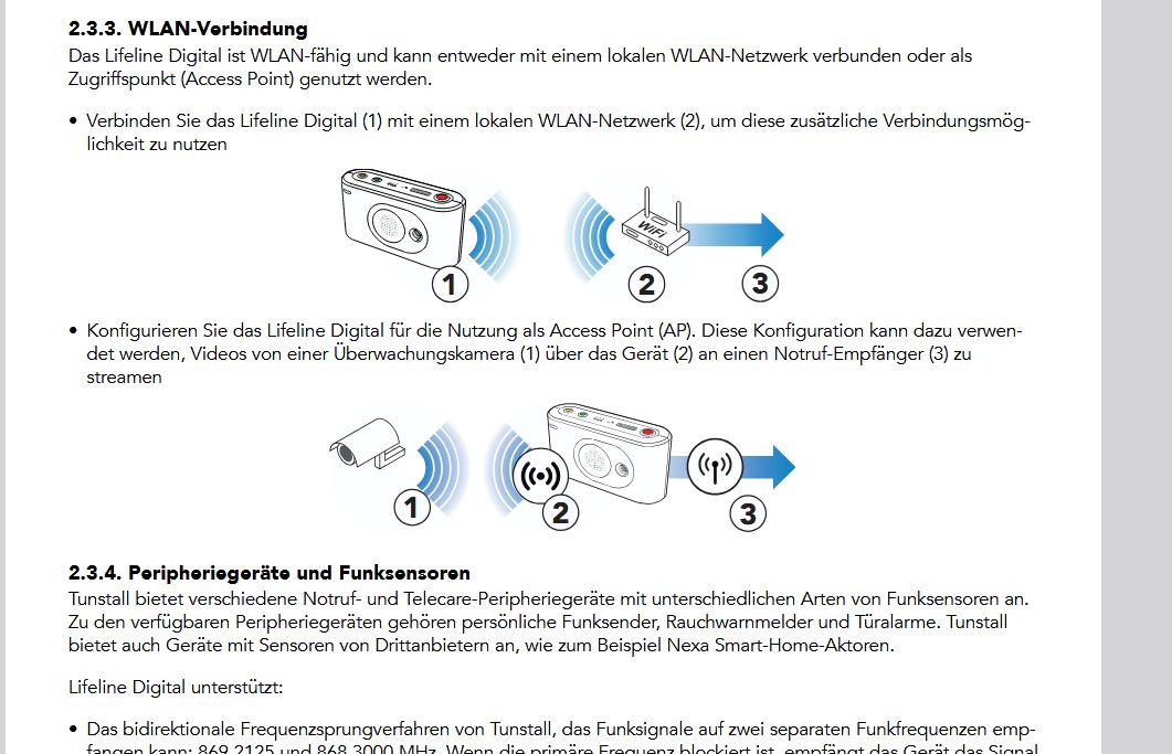

Versuch doch mal es testweise über WLAN zu verbinden. Grundsätzlich funktioniert es aber noch? Könnte auch sein, dass der eigenständig ein Update durchgeführt hat, das schiefgelaufen ist...
Hatte ich wie oben geschrieben, schon gemacht ...
Dafür ist das Gerät nicht vorgesehen 😞

Also dass es nicht mal kurzzeitig aufblitzt in der Übersicht bei den Netzwerkgeräten ist schon sehr komisch, da kann schon das Basisproblem liegen.
Kannst du das Gerät zurück setzten oder mal im Handbuch schauen ob das Gerät auf einem anderen Weg vor konfiguriert werden kann was die IP Vergabe angeht?

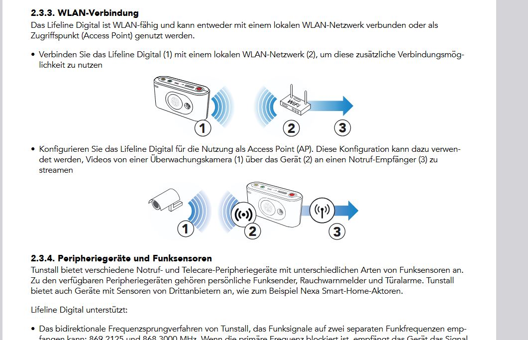

Bist Du dir da sicher, oder verwechselst Du da nicht "W-Lan" mit "Mobil Funk"?
In dem PDF-Dokument von "Tunstall Lifeline Digital" sehe ich nichts von einer
Rubrik die "W-Lan" behandelt...😏
Soll tatsächlich per WLAN gehen
Seite 8 Handbuch 2.3.3
Dort steht auch das man das Ding als AP konfigurieren kann. Also muss es konfiguriert werden. Das macht sich nicht automatisch. Beim WLAN steht ja auch nicht wie man das Ding verbindet und den WLAN Schlüssel überträgt. Mit WPS Taste am Router würde ich es versuchen.

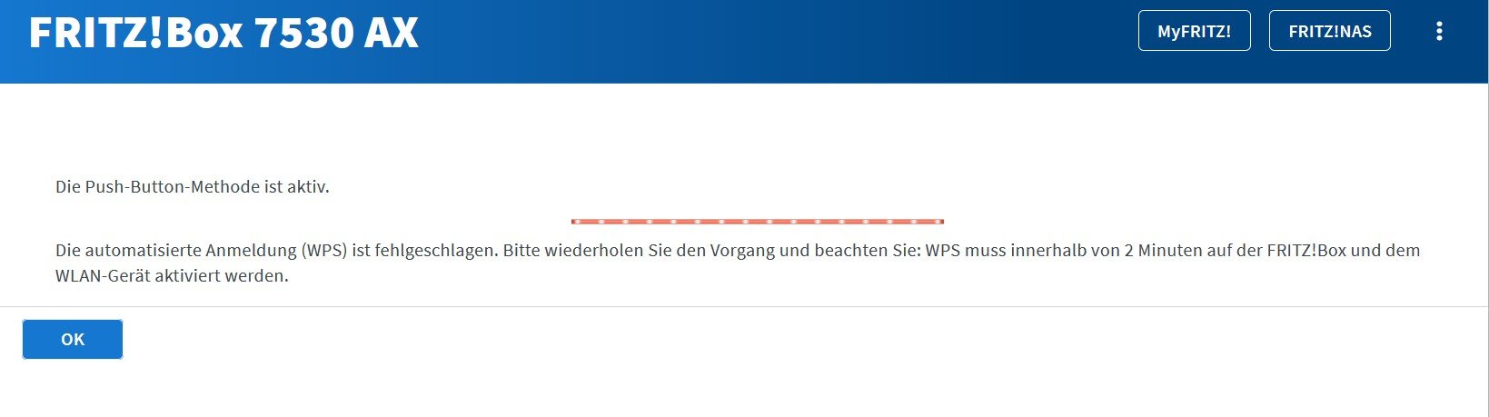

1&1 Festnetz

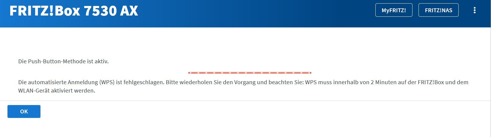

Asche auf mein Haupt... 😒
Ich habe es wirklich übersehen...man wird halt alt. (oder ist alt?)
Habe heute Nachmittag etliche Versuche mt "WPS-Taste" probiert, jedoch auch hier ohne Erfolg.
Ich werde am Montag Kontakt zur Firma Tunstall aufnehmen und nachfragen, in welchem Auslieferungszustand diese Geräte ans DRK
geliefert werden.
Erstmal vielen Dank für all die Hinweise und Vorschläge von Euch!!!
Tom
