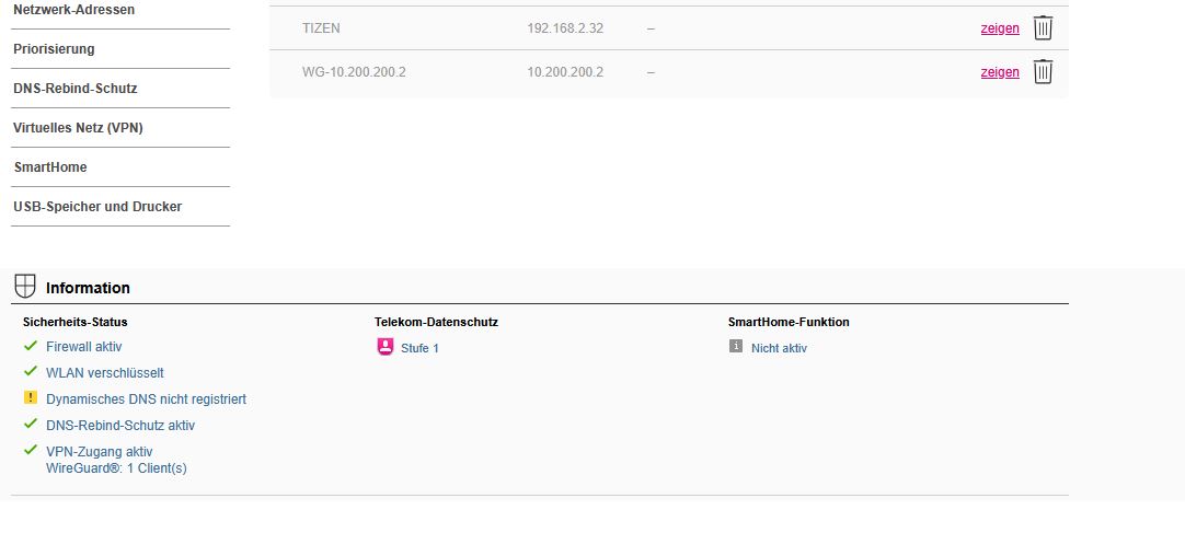

Der 2. hat auch eine Station, ist aber per WLAN verbunden und bekommt dort eine separate völlig andere ip außerhalb des Bereichs des Speedports. Das Ding baut vermutlich einen Tunnel (WG) als Client auf.
Kann mich dort aufschalten und habe mal einen Screenshot gemacht von den Clients.
Tizen ist der Samsung TV per LAN angebunden.
Auch hier konnte das eingerichtet werden, ohne das im Router irgendwas geändert wurde. Weil nur ich habe den Zugang zum Router. Die haben das Teil mit WPS Taste verbunden. Nur das geht dort.
