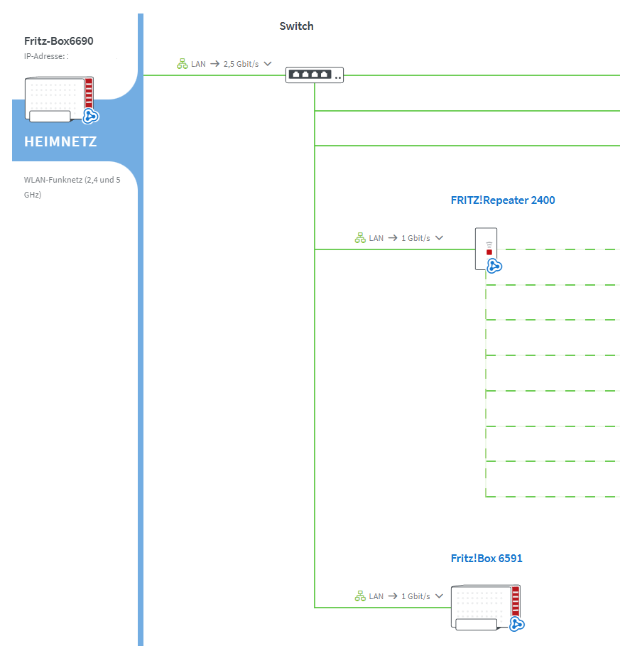

Wenn der zweite Router auch eine Fritz!Box ist, dann lässt sich auch das Mesh aktivieren. Habe ich mit meiner 6591 Fritzbox auch so gemacht und mittels Lan-Brücke fungiert er als Accesspoint. Als Mesh werden die Einstellungen des Hauptrouters übernommen.
