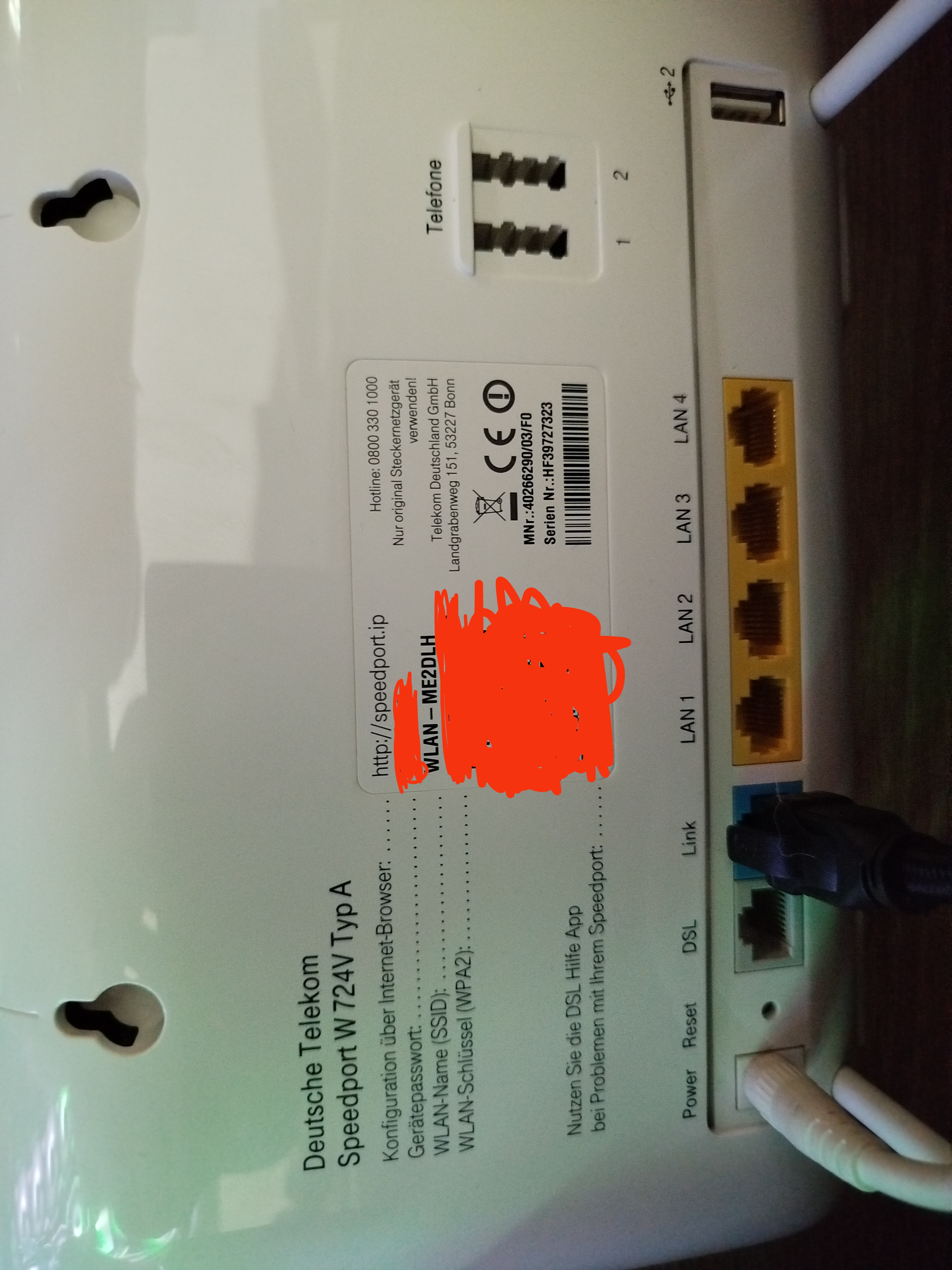

In welchen Anschluss muss es eigentlich dazu
Einer der vier gelben LAN-Ports.
"4. DHCP-Server des Speedport ausschalten
6. LAN-IP des Speedport so anpassen, dass sie einzigartig, im Subnetz des Hauptrouters, aber nicht in dessen DHCP-Range ist."
anders rum erst ip anpassen dann dchp abschalten. Sonst kommt man nach dem Abschalten nicht mehr drauf. Es sei denn man konfiguriert den LAN Adapter im Rechner händisch auf ip im Bereich.
Bei dem Foto steckt das LAN Kabel in Link. Das wäre für diesen Zweck falsch. So kommt man auch nicht drauf.

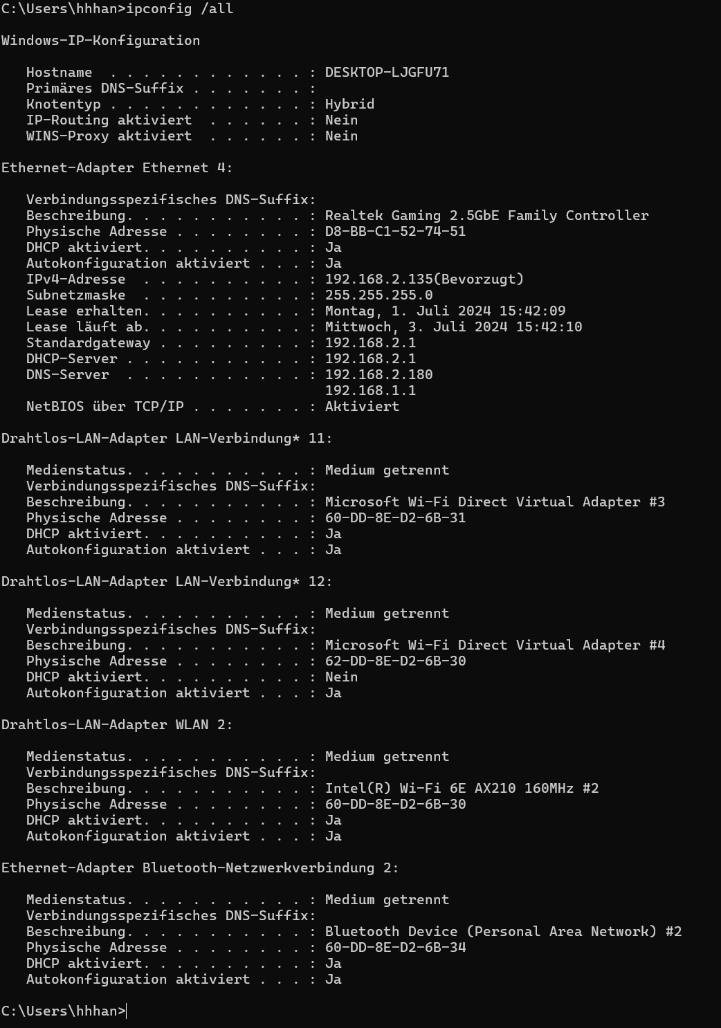

Welche IP hat dein PC? Kann sein, dass er noch den alten DHCP-Lease im Bauch hat.
Verbinde dein PC wieder mit dem Hauptrouter und gib mal nacheinander: ipconfig /release und ipconfig /renewin die cmd ein. Versuch es dann erneut auf den Router zuzugreifen.
Wenn nicht, poste mal die Ausgabe von ipconfig /all (IPv6 ggf. schwärzen)
hier bitte und daraus kann man nun den DHCP adressbereich des Hauptrouters ablesen?
