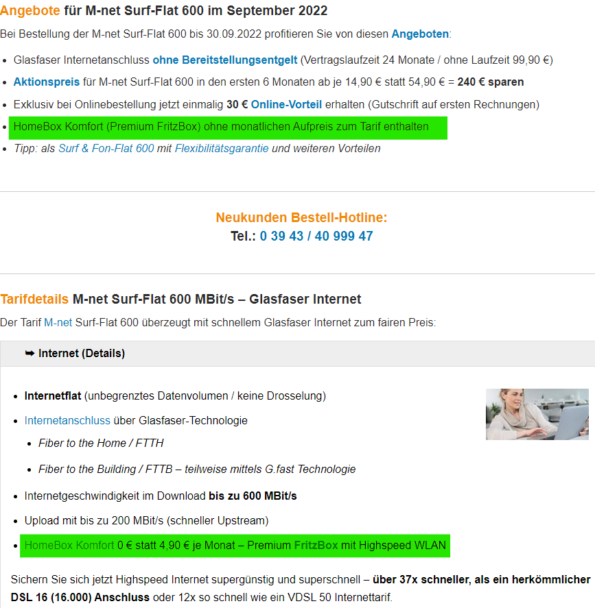

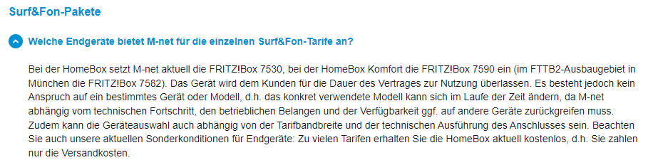

Anyway. Wahrscheinlicher ist, dass Du gar nichts kaufen musst. In jedem möglichen Tarif scheint eine Home Box Komfort inklusive zu sein. Das ist dann laut M-net entweder eine 7590 oder 7582 (bei g.fast):
Quelle: https://m-net.telefon-tv-internet.de/m-net-surf-flat-600
Quelle: https://www.m-net.de/hilfe-service/...-die-einzelnen-surffon-tarife-an/1/endgeraet/
