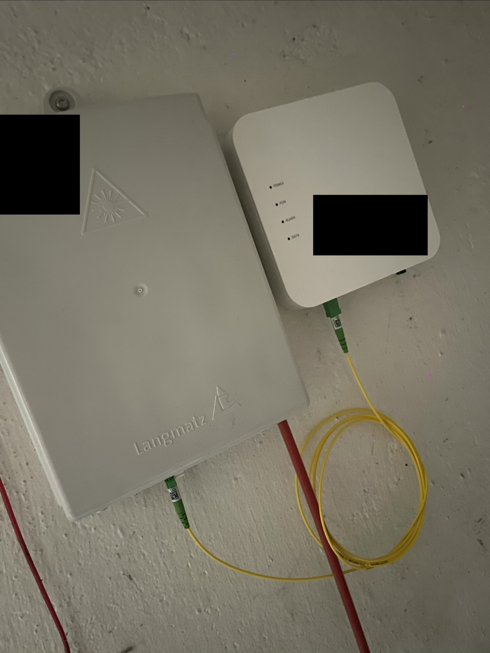

Ich habe nun einen Aktivierungstermin (was gut ist, da mir mein jetziger ISP gekündigt hat (toller Mensch)).
Mein bisheriger Plan wäre:
  • ONT von der Kellerwand nehmen und in den ersten Stock transferieren.
  • LC zu LC Glasfaserkabel an der Außenwand in den Keller führen *1
  • Den LC Stecker im 1. Geschoss in die Box einstecken *2
  • Von Box in den ONT mit *3 oder dem originalen Kabel von ISP
Anbei noch ein Bild der aktuellen Kellerinstallation.
Würde das erstmal so funktionieren?

Anmerkung: gibt es solche Spleißboxen eigentlich auch in schöner? Die, die ich bis jetzt gesehen habe gefallen mir optisch leider nicht sonderlich und die digitus soll wohl recht billig sein.

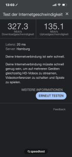

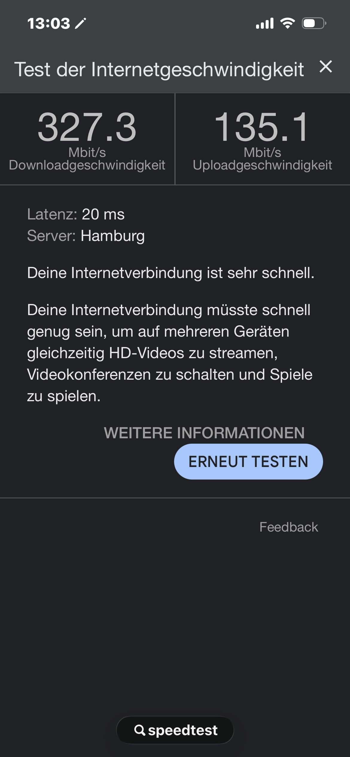

Vermutlich letztes Update:
Danke nochmal an alle, die mir hier Tipps gegeben haben. Das Kabel ist verlegt und funktioniert ^^
Vermutlich kommt noch irgendwann eine Spleißbox dazu (habe es im Moment unschön mit einem LC auf LC Adapter gemacht 😅).
@RedPanda05
Bei den Geschwindigkeitswerten kannst du in der FB ruhig 10% mehr angeben, da E.ON überprovisioniert. Also bei deinem Tarif 330/165 - dann sollte im Upload noch etwas mehr drin sein.
