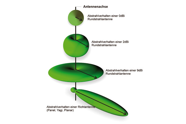

Bei der Antennenausrichtung immer darauf achten, das diese Stabantennen so abstrahlen:
Quelle

Das mit dem Abstrahlwinkel habe ich noch nicht so ganz verstanden, ist leider unverständlich für mich^^
dachte eigentlich Gerät aufstellen und gut ist :D
