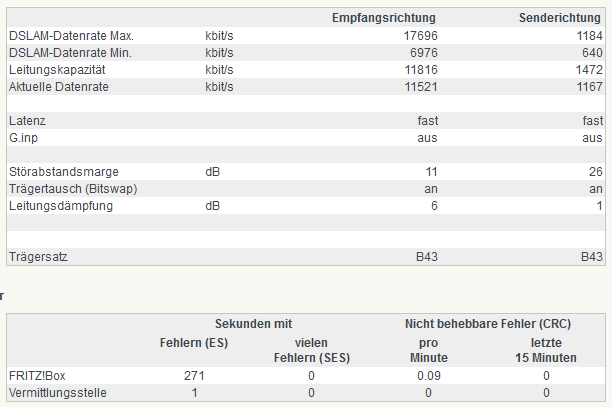

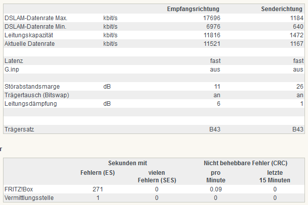

Etwas skeptisch war ich schon. Box ausgepackt, bewußt auch das mitgelieferte Anschlußkabel für die Leitung genommen, angeschlossen und gespannt die DSL Infos aufgerufen.
Erst einmal kein Fehler, volle Synchronisation, viel Luft nach oben. Das hat sich auch nach dem Softwareupdate nicht geändert.
Nach einem reichlichen Tag Betrieb rund um die Uhr sieht das Ganze jetzt so aus.
373785
373786
Das Ganze mit der Standardeinstellung bei der Störsicherheit, also alles in mittlerer Stellung. Sensationell gut. Hier zeigt sich, daß die vorab Gerüchte, die 7490 bekäme ein deutlich besseres xDSL Modem, genau richtig lagen.
Vorhin habe ich auch noch einmal direkt auf dem DSLAM nachgeschaut, die dort ausgelesenen und angezeigten Werte entsprechen fast haargenau dem, was die Box anzeigt. So viel auch zum immer wieder gern gebrachten Gerücht, die AVM Boxen würden Märchenwerte anzeigen, dem ich hier im Forum ja schon oft widersprochen habe.
Teil 1 der Mission also ein voller Erfolg.

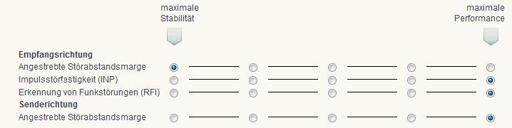

was hast du eigentlich für einstellungen unter Internet --> DSL-Informationen --> Störsicherheit getätigt?
Alles in der Mitte, original waren die Downstream in der Mitte, der Upstream ein Feld nach links.

@LinuxMcBook
Störabstandsmarge sollte möglichst groß sein.
Störabstandsmarge: Rate (in dB), um die das Signal schwächer werden kann, bis eine Fehlerrate von 10-7 auftritt.
Die Leitungsdämpfung sollte möglichst niedrig sein.
Wenn ich bei meiner Box die 3 Regler für die Empfangsrichtung oder den Regler für die Senderichtung auf "maximale Stabilität" einstelle kommt garkeine Synchronisation zustande ... habe deshalb bei mir momentan nur die Störabstandsmarge in Empfangsrichtung auf max Stabi eingestellt - der rest auf max Perf // habe ADSL2+ AnnexB 16Mbit/s
