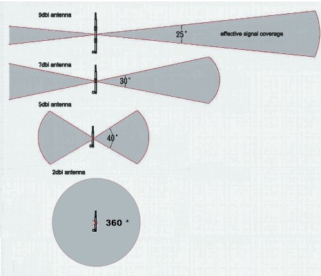

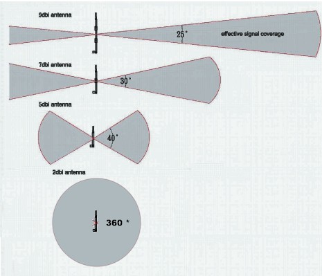

Die Antennen mit Kabel haben den Vorteil, das du die Antennen in eine bessere Empfangsposition bringen kannst, allerdings dämpft das Kabel auch etwas, es geht also etwas Leistung durch das Kabel verloren.
http://avm.de/service/fritzbox/fritzbox-6360-cable/uebersicht/
Beachte dabei, je länger die Antenne ist, um so kleiner ist der Abstrahlwinkel! (siehe angehängte Grafik)
