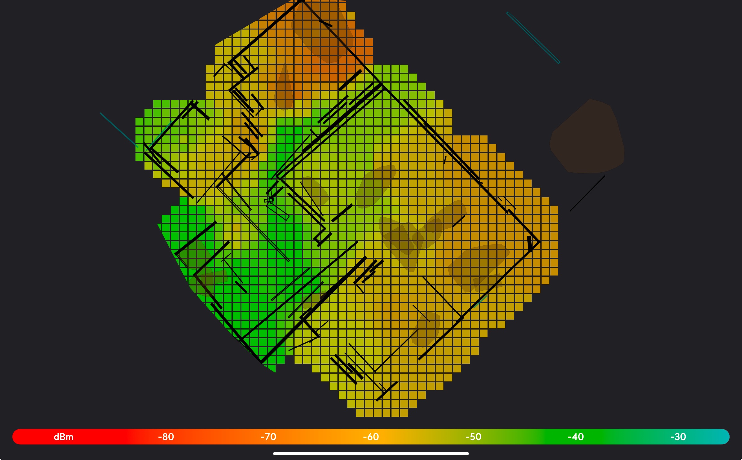

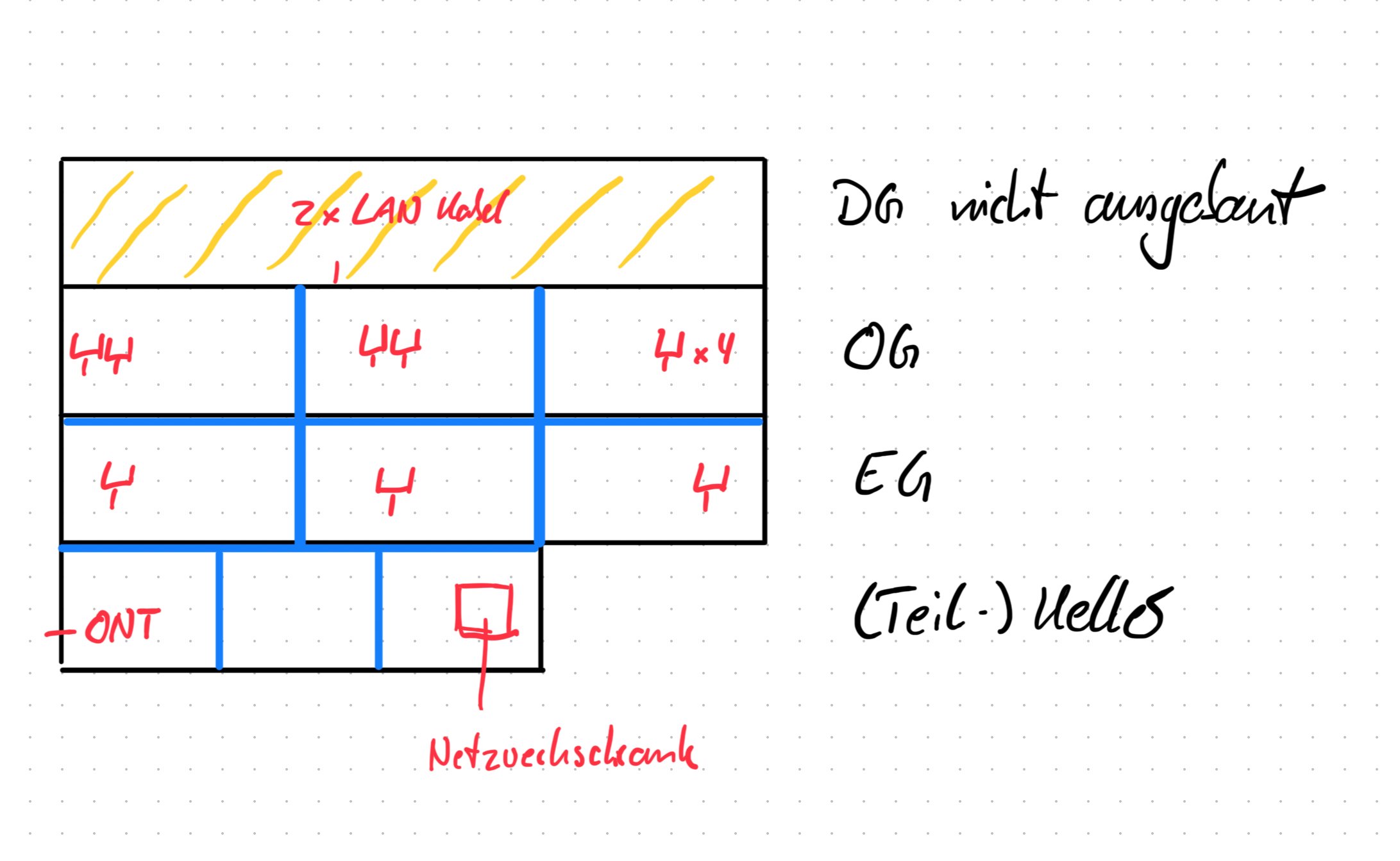

Ich habe mit meinen rudimentären Zeichenfähigkeiten einen Seitenschnitt von unserem Haus angefertigt. Problem werden die Betondecke zwischen KG und EG, sowie EG und OG sein. Daher vermutlich auf jeder Ebene ein mittiger AP, im DG dann ein AP frontseitig mit Fokus auf den Hof, um den Außenbereich vorm Haus abzudecken. Genial ist natürlich, dass ich mittelfristig auch Outdoor-APs einrichten kann ... DAS wäre mal ein Knaller.
Das Unifi Gateway scheint keine (WLAN)-Funktion zu haben, könnte daher vermutlich in den Netzwerkschrank wand und dann drei Abgänge direkt auf die AP gepatcht, Abgang 4 in den Switch. So korrekt ? Oder kann das Gateway kein PoE (im Datenblatt stehts nicht ...)?

Die Wahl der AP ist mir noch nicht ganz klar. Das sind überwiegend Decken- und Wandmontierte Geräte. Unsere Netzwerkdosen liegen, bis auf eine Singledose mittig im OG, unten auf Steckdosenhöhe und in alle möglichen Raumrichtungen. Müsste dann ein U6 Mesh auf jede Ebene, um diese abzudecken? Oder schafft das bei euch auch ein U6+ ? Wäre preislich natürlich interessanter.

Danke für das Bild.
Theoretisch: Ja, das sollte durchaus auch mit U6+ gehen. Du könntest die z.B. im EG links und rechts einen AP an die Wand hängen, der versorgt dann das OG / Keller mit.
Pratisch: Hol dir 2x U6+, probier aus, ob das so passt und wenn nicht hol noch einen 3. und schau, wie es sich mit der Verteilung wegen Mauern etc. ausgeht.
Wie flo222 auch schon gesagt hat: es gibt das Unifi Design Center: https://design.ui.com/wizard
Dort kannst du deine Mauern zeichnen und schauen, wie das WLAN sein könnte.
Einzig die Verbindung über Stockwerke hinweg bildet es wohl nicht ab.
Aber in Summe: Unifi kann zwar viel, aber wenn du erstmal nur ein WLAN willst, hast du das schnell eingestellt. Im besten Fall musst du dann auch nichts mehr angreifen. Der Vorteil ist definitiv das Adoptieren: Wenn du ein neues Gerät willst, musst du das nur anschließen und hinzufügen. Die Einstellungen sind zentral am Controller und werden automatisch übernommen.

Wobei WiFiman und das Design Center zwei Paar Stiefel sind. Das Design Center ist mehr oder weniger ne Hochrechnung wie bei Deinen Gegebenheiten der voraussichtliche Empfang sein wird. WiFiman misst beim herumlaufen die Signalstärke am jeweiligen Ort, ist also ne Momentaufnahme mit real gemessenen Werten. Dabei kommt dann z.B. so ne Heatmap heraus:
