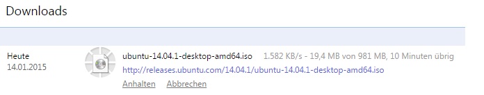

Im Anhang die Datei. Geschwindigkeit wird auch nicht mehr.

dann stimmt da irgendwas nicht, wenn du wirklich 100000 bekommst, dann müsste die beim DL der ISO auch ankommen.
