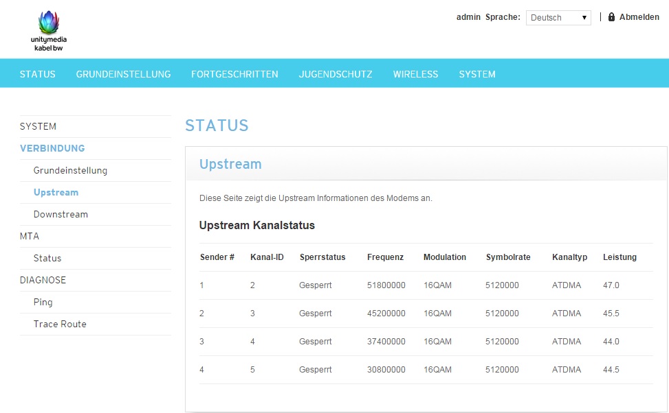

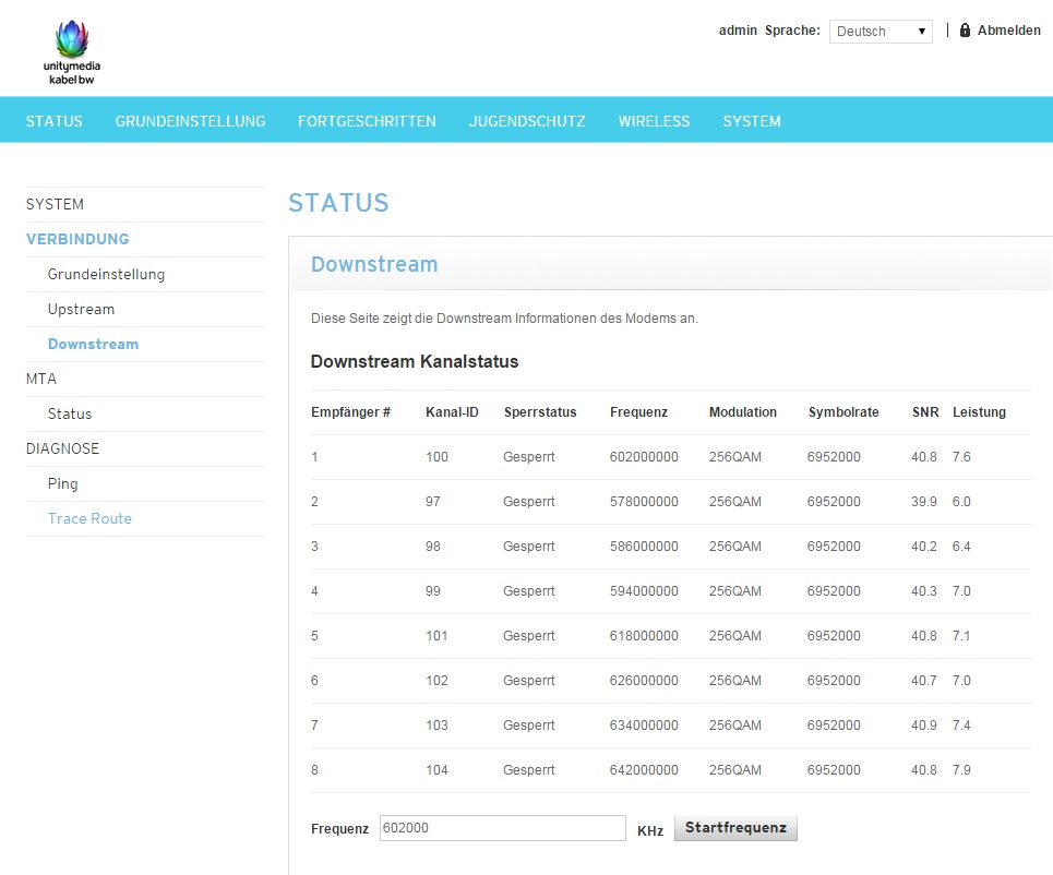

Hier mal die Daten des Modems.
Scheint jetzt wieder zu klappen. Ist halt total instabil. Teilweise klappen mehrere Downloads mit voller Geschwindigkeit, dann mal wieder nur mit 2Mb oder sogar nur kbit. Alles vom Downloadserver von Ubuntu geladen.

Gut wenn es Beide sind dann kann das auch mit der normalen Kabelnetzwerk Belastung zu tun haben. Da es ein Shared Medium ist und Du nur "bis zu 100 Mbit" gebucht hast, kannst auch nicht viel dagegegen machen. Weiterhin kannst Du nicht sicher sein dass die Gegenstelle die 100 Mbit wirklich immer bringt oder/und nicht irgendein Peering zwischen Gegenstelle und deinem Provider überlastet ist.
Wenn Du solche Schwankungen bei diversen Servern hast (nicht nur bei dem Ubuntu Downloadserver), kannst Du auch mal dem technischen Support anrufen und die sollen mal die Leitung und das Modem prüfen dann wenn es schwankt.
