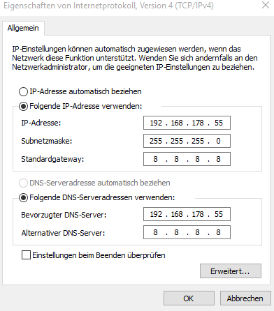

nein. dein gateway ist der router, trag da also wieder die router ip ein. aender nur den bevorzugten und den alternativen DNS server
Geh auf die Oberfläche der Fritzbox von O2, >> Internet >> Onlinemonitor, dort sollten Deine IP und DNS Server von O2 stehen, die der Router benutzt/benötigt. Ändere mal besser nichts daran wenn Du auch über den Router mittels O2 telefonierst. Die Einstellungen werden vorgegeben von O2 wenn der Router von O2 zur Verfügung gestellt wurde. Sonst kannst Du nicht mittels Zugangscode den Router in Betrieb nehmen und O2 kann den nicht konfigurieren. Du kannst auch beim nächsten Mal versuchen, im selben Menü>>
