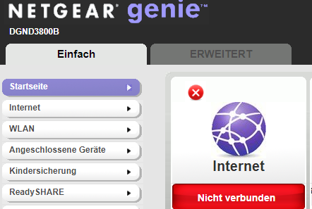

Die Seite des Routers zeigt auch dass der Router nivht verbunden ist?

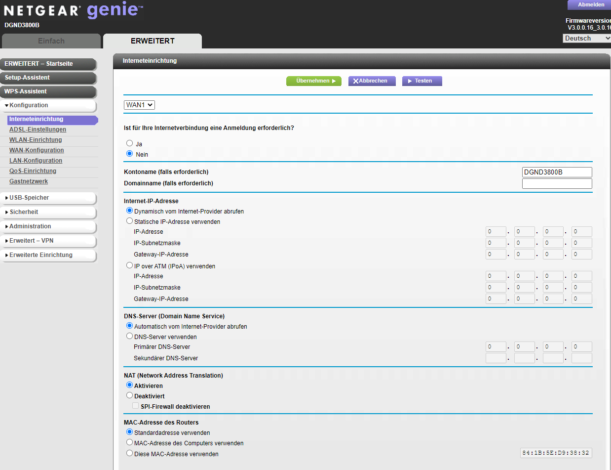

Einstellungsmöglichkeiten:

Ist der Router, der wohl keinen WAN Anschluss besitzt und eigentlich über ein integriertes DSL Modem ins Internet geht, im IP-Client Modus konfiguriert?

Also der Netgear ("Router 2") hat einen WAN Anschluss aber die Tutorials haben mir gesagt, das solle in einen normalen LAN Port.
IP-Client Modus - leider no idea, was das ist, oder wie ich das einstelle. :S

Wenn du es in den LAN des Netgear steckst hast du nen Switch mit WLAN draus gemacht, sollte dann aber schon funktionieren, nur die Anzeige im Menü wird sich nicht positiv ändern

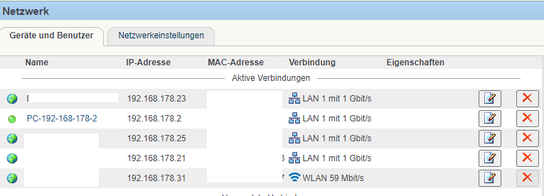

Kannst ja auf deiner Fritz!Box unter "Heimnetz - Netzwerk " schauen dein Netgear zu sehen ist. Die Frage ist immer noch gehst du über WAN zu LAN oder LAN zu LAN?
Aktuell wieder von LAN -> LAN, da so jetzt sowohl das Internet über LAN als auch über WLAN funktioniert.
Also so wie du und die Tutorials es beschrieben haben.
Ja, den Router sehe ich auch unter der IP Adresse in der FritzBox aber die Seite lädt nicht (Strg + F5).
