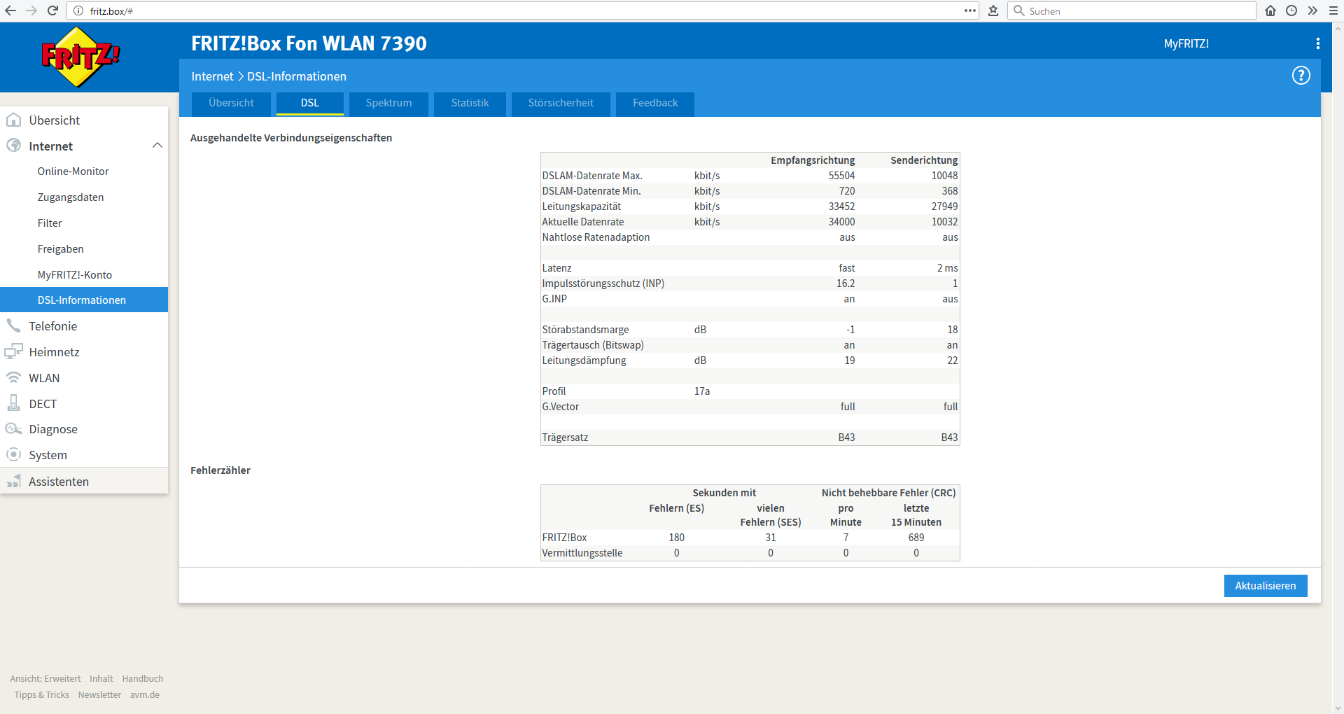

Mich plagen seit einiger Zeit in unregelmäßigen Abständen kurze Bursts an Packetloss/Pingspikes und selten mal kompletter Sync Verlust.
Ich verwende aktuell eine Fritzbox 7390 an einem Telekom 50K Vectoring(?) Anschluss.
So sieht das ganze aus wenns mal wieder hängt :)

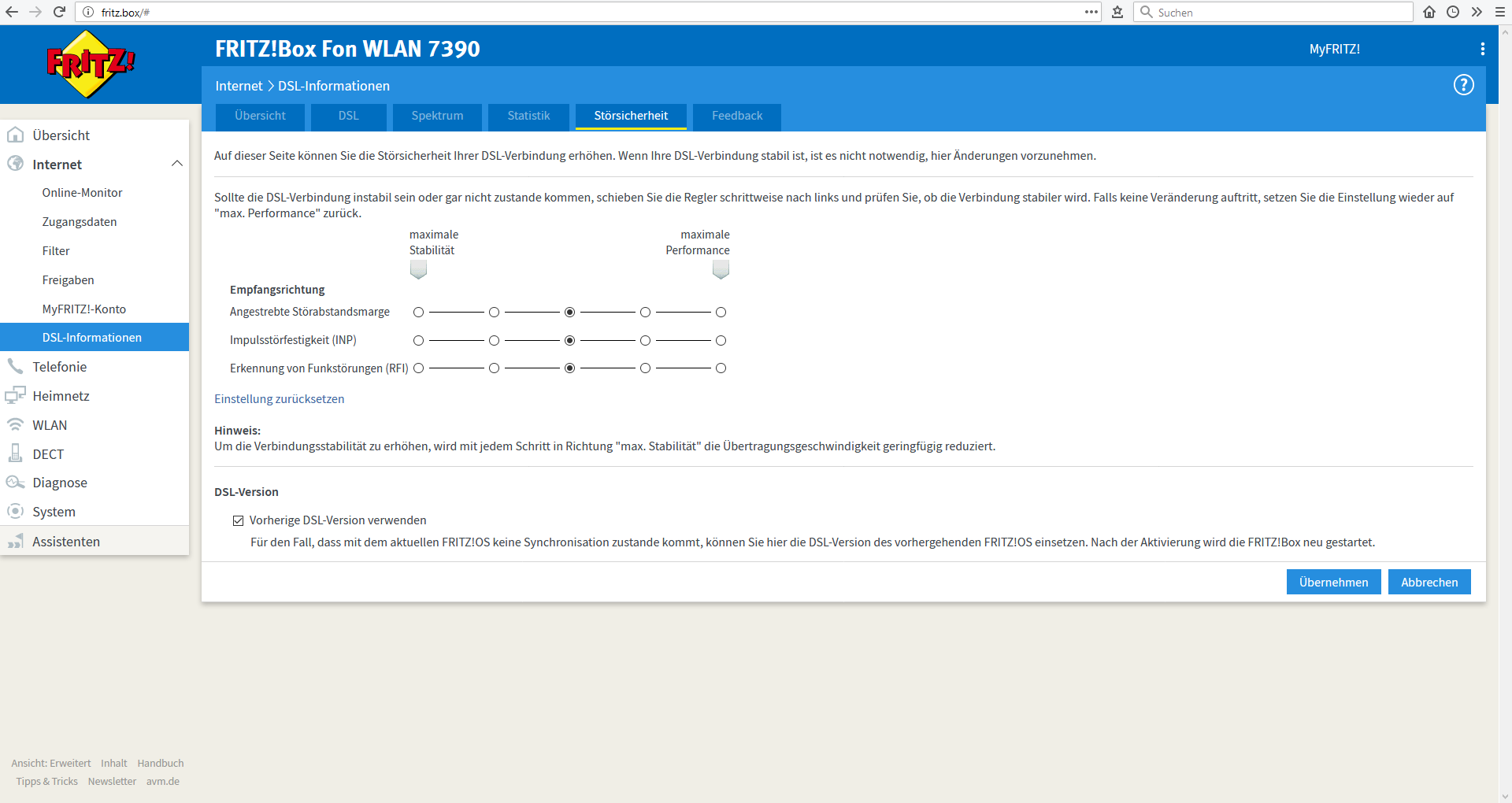

Was passiert, wenn die störsicherheit auf Max. Stabilität steht?
Müsste ich nochmal ausprobieren, da ich jetzt seit einer Woche die vorherige DSL-Version teste. Allerdings bin ich auch schon einen Schritt weiter als auf dem Screenshot gewesen, und trotzdem noch Probleme gehabt.

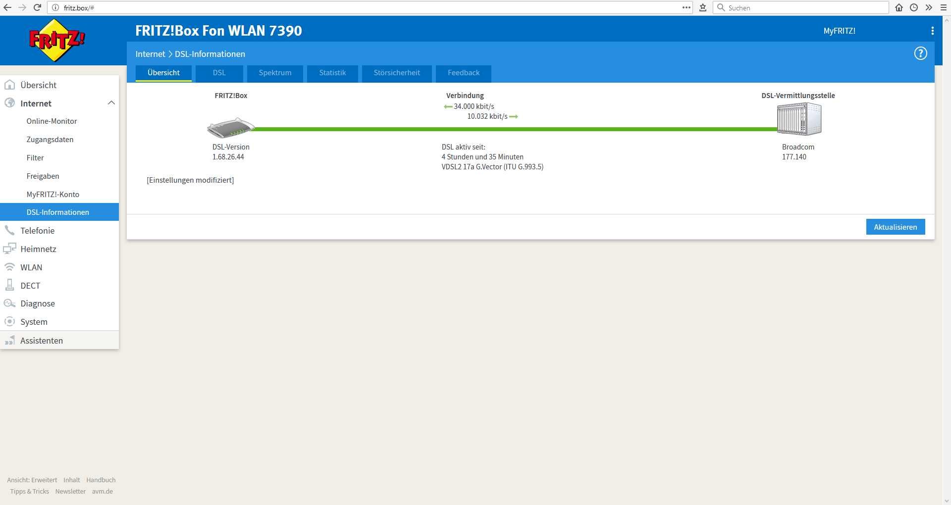

Prinzipiell kann die Leitung auch 50k, allerdings wie jetzt auf dem Screenshot synct die Fritze manchmal halt nur mit 40 oder 30K.

Du solltest zwar den Regler bzgl. Störsicherheit erstmal ganz nach links regeln ...
Aber Du hast ja den Regler schon in der MIttelposition und deswegen nur noch 30 statt 50 Mbps WAN Bandbreite. Und trotzdem noch so viele nicht behebbare Fehler.

@bitheat Der Regler scheint nicht viel mit der Bandbreite zu tun zu haben, steht jetzt ganz links und aktuell mit 45 gesynct. Ich teste dann erst mal die Labor und sollten immer noch Probleme auftreten schau ich weiter.
