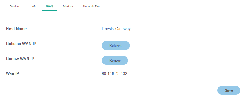

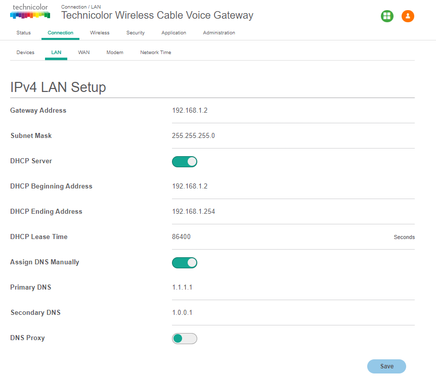

Auf Bridge-Mode wollte ich zuerst, aber ich finde diese Einstellung nicht. Bei mir sieht das etwas anders aus:
Die Geräte am Asus erhalten 192.168.1.XXX.
Das sollte auch so bleiben, weil diese Geräte teilweise eine auf den Geräten fix vergebene IP haben.
Ich habe auch gerade gesehen, dass der Asus einen IP Adressen Konflikt meldet.
Wäre es ein gangbarer Weg, wenn ich beim Technicolor die IP 192.168.2.1 einstelle?
Eigentlich möchte ich den Technicolor gar nicht als Router verwenden, aber ich habe keine entsprechende Einstellung gefunden es anders zu konfigurieren.
