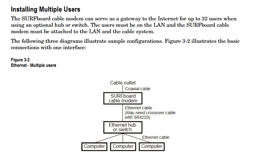

Am einfachsten machen wie es im Handbuch steht und den Router als Switch dahinter einsetzen:
780960
Natürlich nicht vergessen den DHCP Server im Router deaktivieren so dass nur noch der vom Modem aktiv ist!
https://www.dsl-cable.net/site/doc/cable/tel/motorola-sb4200-manuel-instal.pdf

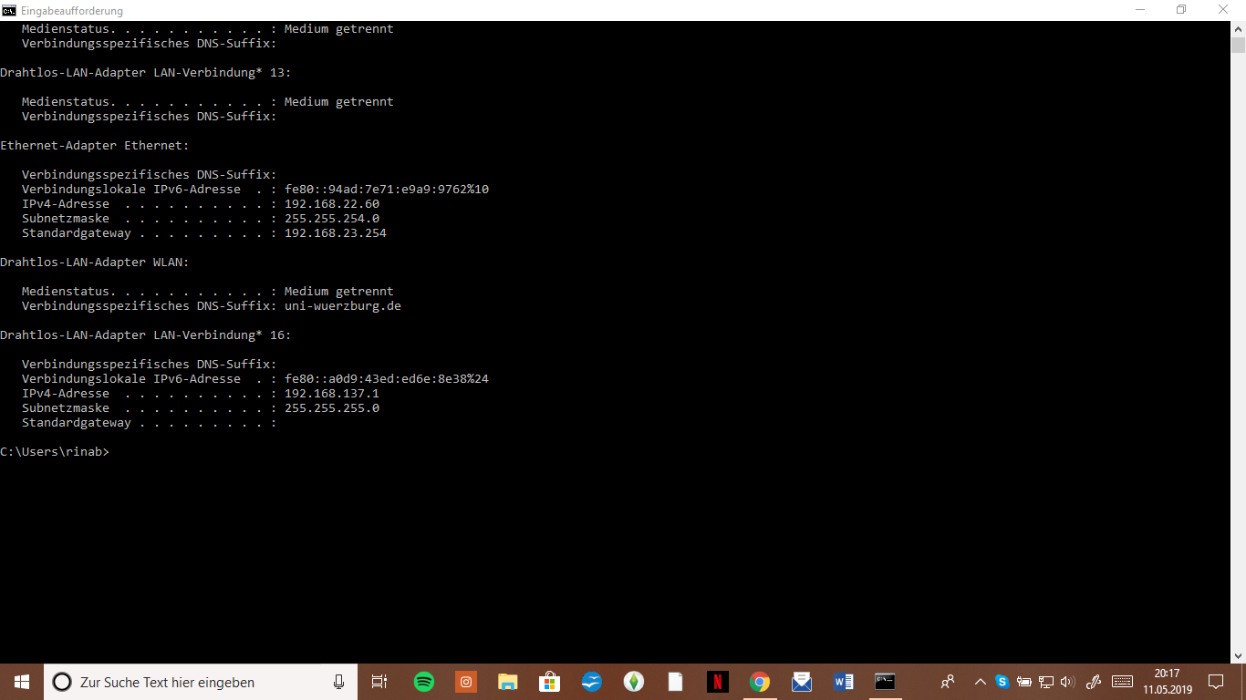

kannst du mal einen Rechner direkt ans Kabelmodem via LAN-Kabel anstecken und das Modem neu starten? Bekommst du dann Internetzugang? Kannst du dann einen Screenshot von "ipconfig" posten?

Hier der Screenshot
781044
@leipziger1979 Ah, okay. Dann ist, wenn ich das richtig verstanden habe, nach dem Screenshot die IP vom Modem: 192.168.137.1 und ich könnte dem Router die 192.168.137.2 zuordnen?!
Okay, hab ich jetzt probiert, klappt leider immer noch nicht.
Ich habe das Ethernetkabel/Modem in den LanPort/Router gesteckt, beim Router(TP-Link) DHCP deaktiviert, die statische IP 192.168.137.2 zugeordnet. Funktioniert leider weder im Router Modus noch im Access Point Modus.
