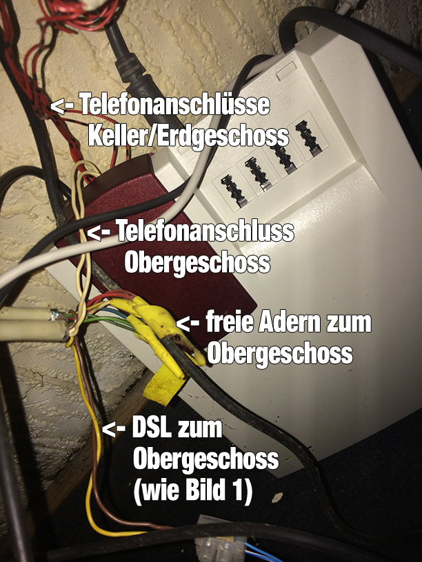

Momentan sieht es wie folgt aus:
--Keller--
Links: DSL-Anschluss
Rechts: Drähte die ins Obergeschoss gehen.
Verbindungskabel ISDN-Anlage. Diese Drähte müssen irgendwie ins Obergeschoss kommen.
Verkabelung und Kabel Keller.

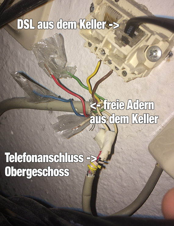

--Obergeschoss--
Verkabelung und Kabel Obergeschoss.
Der Telefonanschluss des Obergeschosses kann auch gerne, falls das technisch überhaupt möglich ist, für die ISDN-Leitung die ich zwischen den Stockwerken für die Anlage brauche, umgebaut werden da der Speedport nun im Obergeschoss ist und ein paar eigene Telefonanschlüsse besitzt.
Jedoch brauche ich dringend Rat wie ich das nun richtig vernetze da ich nichts kaputtmachen möchte. Bin schon sehr überrascht, dass ich das mit dem DSL hinbekommen hatte.
Freue mich auf Rat. Und ich bin immer wieder überrascht wie viel man doch dank des Internets heutzutage allein hinbekommt!! :)

Vergiss es. Es kann funktionieren, wenn du noch freie Ader-Paare hast, aber durch die verschiedenen Frequenzen und dem Übersprechen kann und wird es passieren, das entweder die Telefonie und/oder das DSL sehr instabil werden.

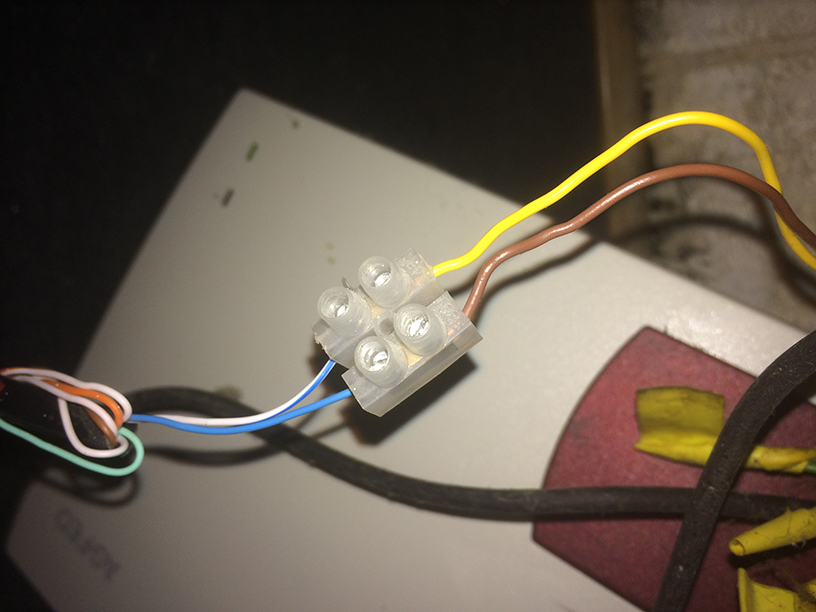

Alleine schon diese Bilder und mit Lüsterklemmen.. wtf. Schau mal nach, wo das bisherige Kabel entlang führt, in manchen Situationen wird zB. ein alter Kaminschacht genommen. Da könnte man dann neue Kabel ziehen.
