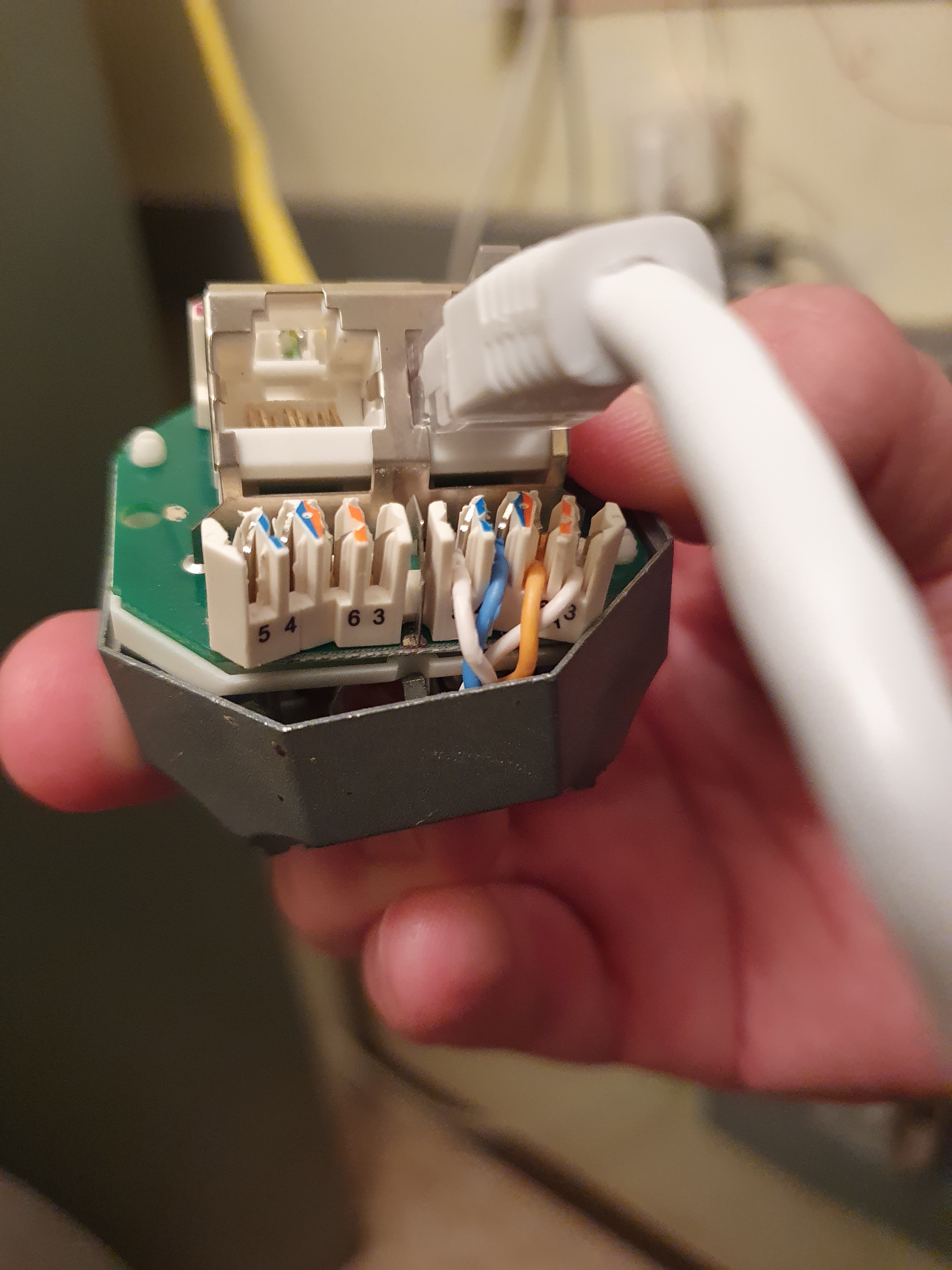

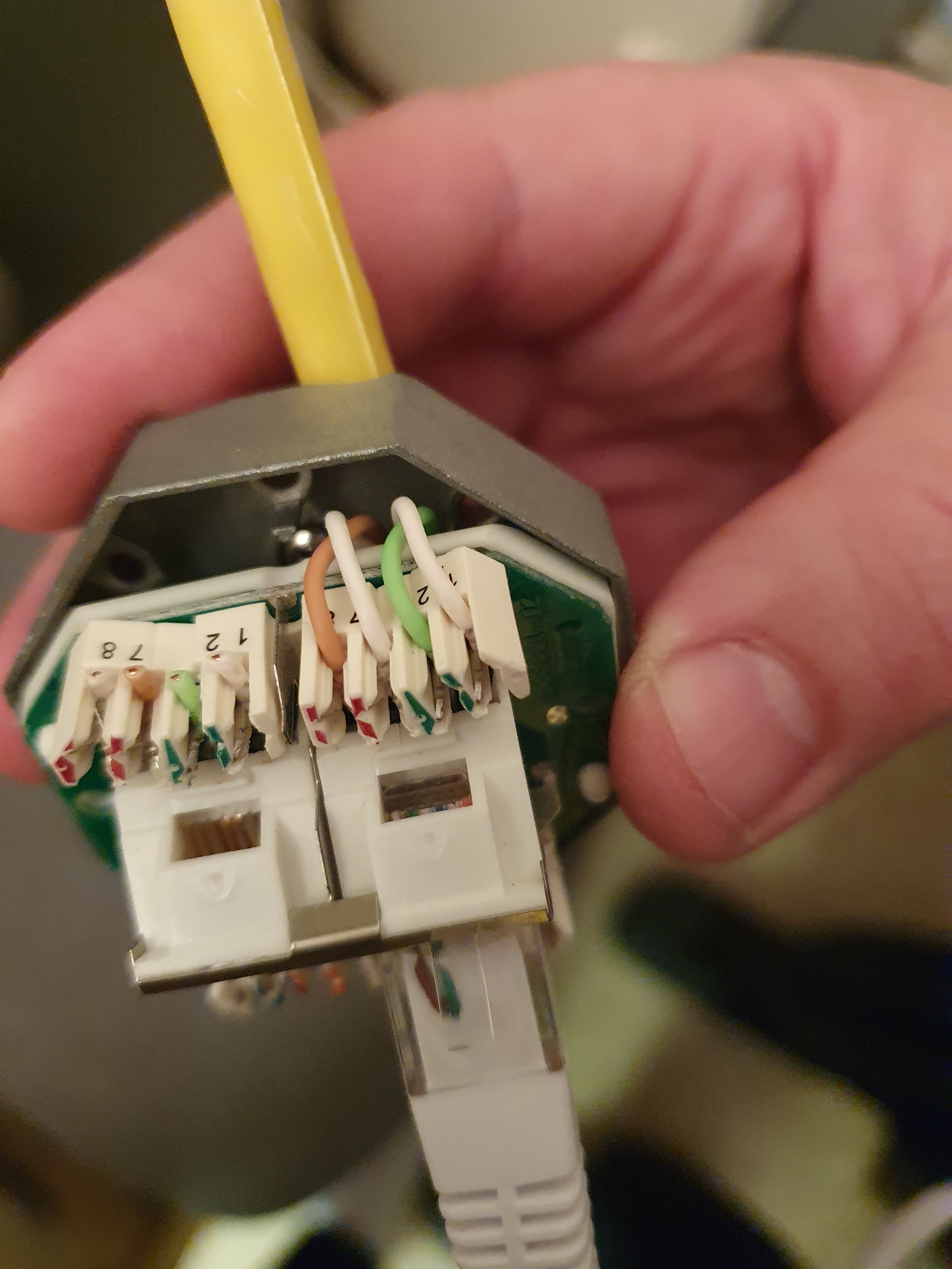

Dann ist die Netzwerkdose eventuell falsch oder nur mit 4 Adern aufgelegt.
Schraub mal auseinander und zeig Bilder von den Strippen hinten.
Auch nachsehen am anderen Ende von diesem Kabel.

Die Dose im Keller, sowie im Wohnzimmer ist mit vollen 8 Adern angeklemmt. Habe Sie gerade eben überprüft.
Angeklemmt heisst nicht das es richtig aufgelegt ist. ;)
Da reicht eins falsch oder nicht richtig drin und schon hast Du 100MBit.
Wir haben die Adern nach Farben sortiert, also wie es im Netz beschrieben ist mit einem anlege Werkzeug angelegt.

Deine Dose ist vermutlich falsch aufgelegt. Mach doch mal ein Foto vom inneren der Dose
Reaktionen: pedder59
So habe ich die Dosen angelegt.
bySimooon schrieb:
Wir haben die Adern nach Farben sortiert, ... mit einem anlege Werkzeug angelegt.
Das glaub ich Dir. Ist der Blaue am anderen Ende auch so aufgelegt?

Kann ja sein, dass ein weißer Draht eines anderen Aderpaars benutzt wurde o.ä.
Und die beiden Weissen sind passend zum jeweiligen Bunten.
Bei Blau/Weiss und Orange/Weiss ist das nicht so zu sehen.

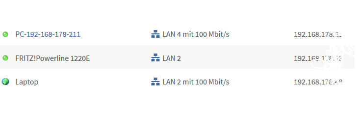

Wir haben gerade bei der FritzBox Oberfläche nachgeschaut und nun kommen aus der FritzBox nur noch 100Mbit/s raus. Dort steht Laptop -> 100Mbit/s - LAN 2.
Der Upload ist sehr gut (~45Mbit/s von eigentlich 40Mbit/s). Während des Speedtests bleibt der Status bei Gigabit.
Muss man noch irgendetwas einstellen, außer Powermode (Gigabit)?

Anbei mal ein Bild wo man sieht, dass nur 100 Mbit/s rausgehen.
