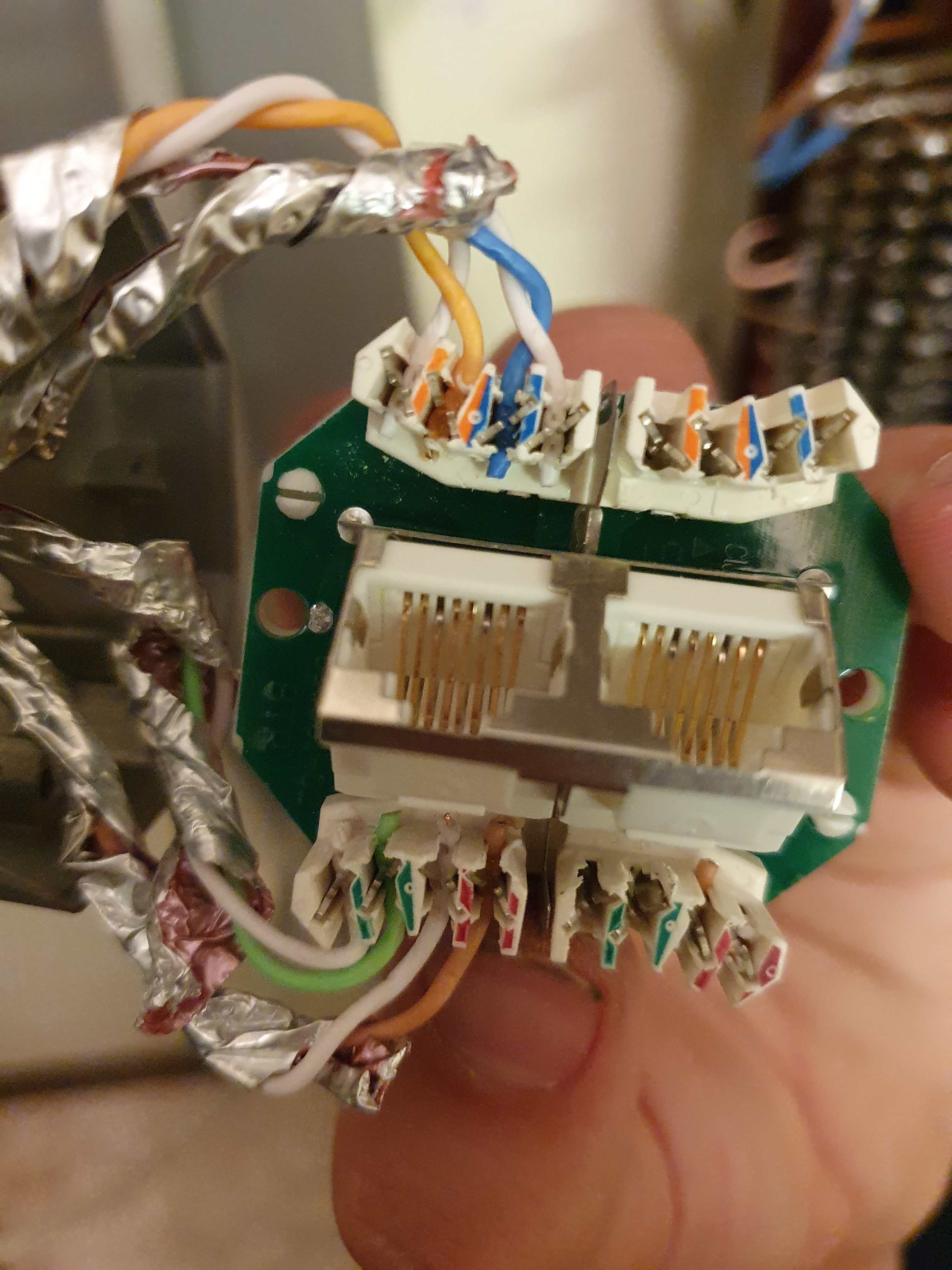

Router im Keller mit LAN Kabel in 2 Obergeschoss an Powerline

Wenn Dir die Fritzbox sagt, dass da nur 100Mbit sind dann hat die das mit der Gegenstelle ausgehandelt. Wenn manchmal 1Gbit sind, dann wurde das auch ausgehandelt.
Ich persoenlich denke, dass da irgendwas ist mit dem Kabel in den Dosen. Eventuell eines von denen nicht richtig drin oder die Dose ist einfach nur krude. Merkst Du ja selbst, dass die Fritte auf 100 steht, nachdem Du an den Dosen wieder dran warst.

Die Netzwerkdosen sehen spannend aus. Was ist das denn für ein Hersteller und für was sind die spezifiziert? Ich kenne selbst die "billigen eigentlich nur aus Metall und gut geschirmt.

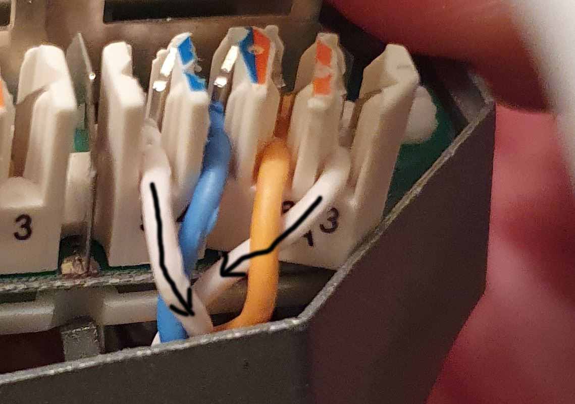

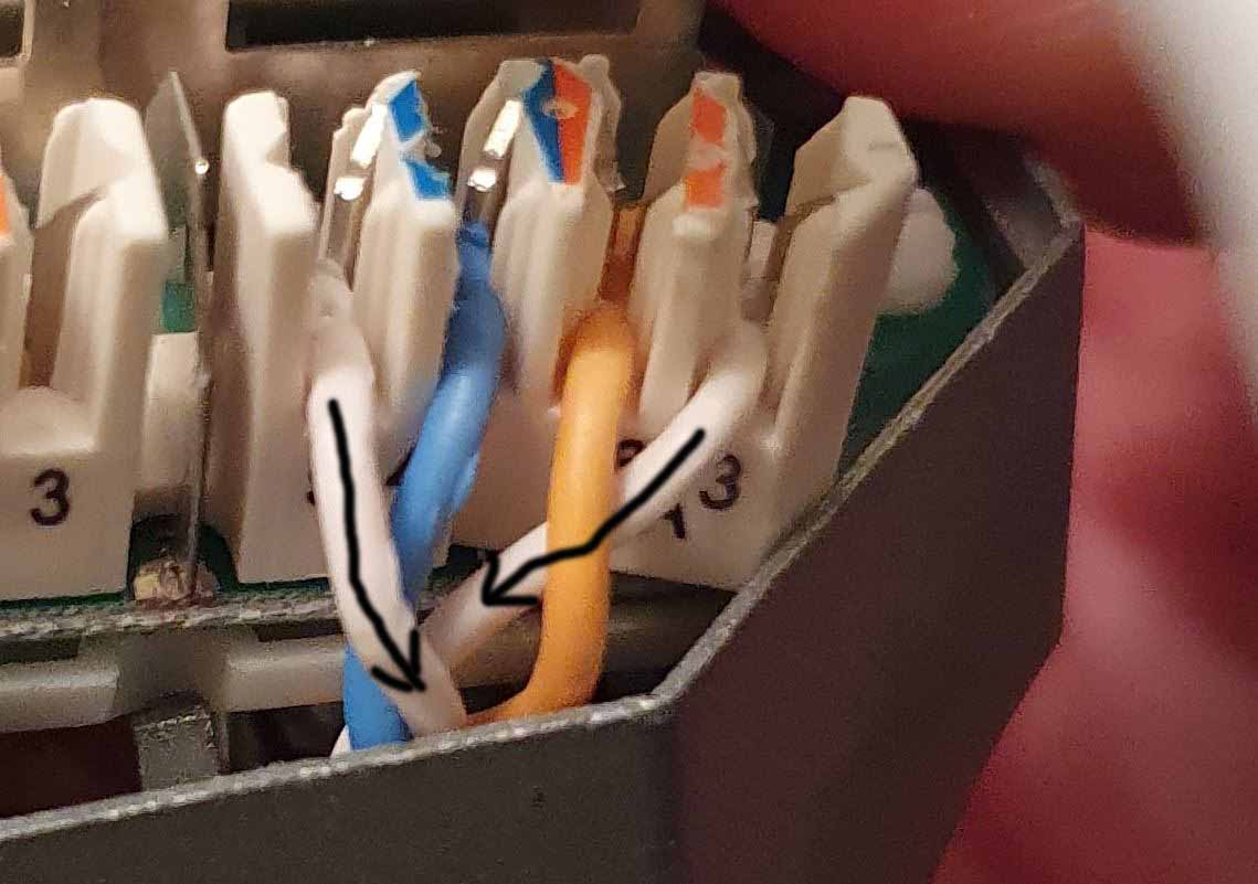

Guck mal genau. Die weisse Ader auf 3 gehört zu blau, nicht zu orange auf Bild 2.
Also tausch mal die weissen von 3 und 5. (drehen).
Man muss beim Auflegen von Cat Kabel schon sorgfältig arbeiten und auch ggf. Brille aufsetzen.
Kabeltester würde das auch nicht melden. Man würde nur sehen, das die LEDs unterschiedlich aufleuchten, nicht nacheinander. Darauf muss man freilich achten.

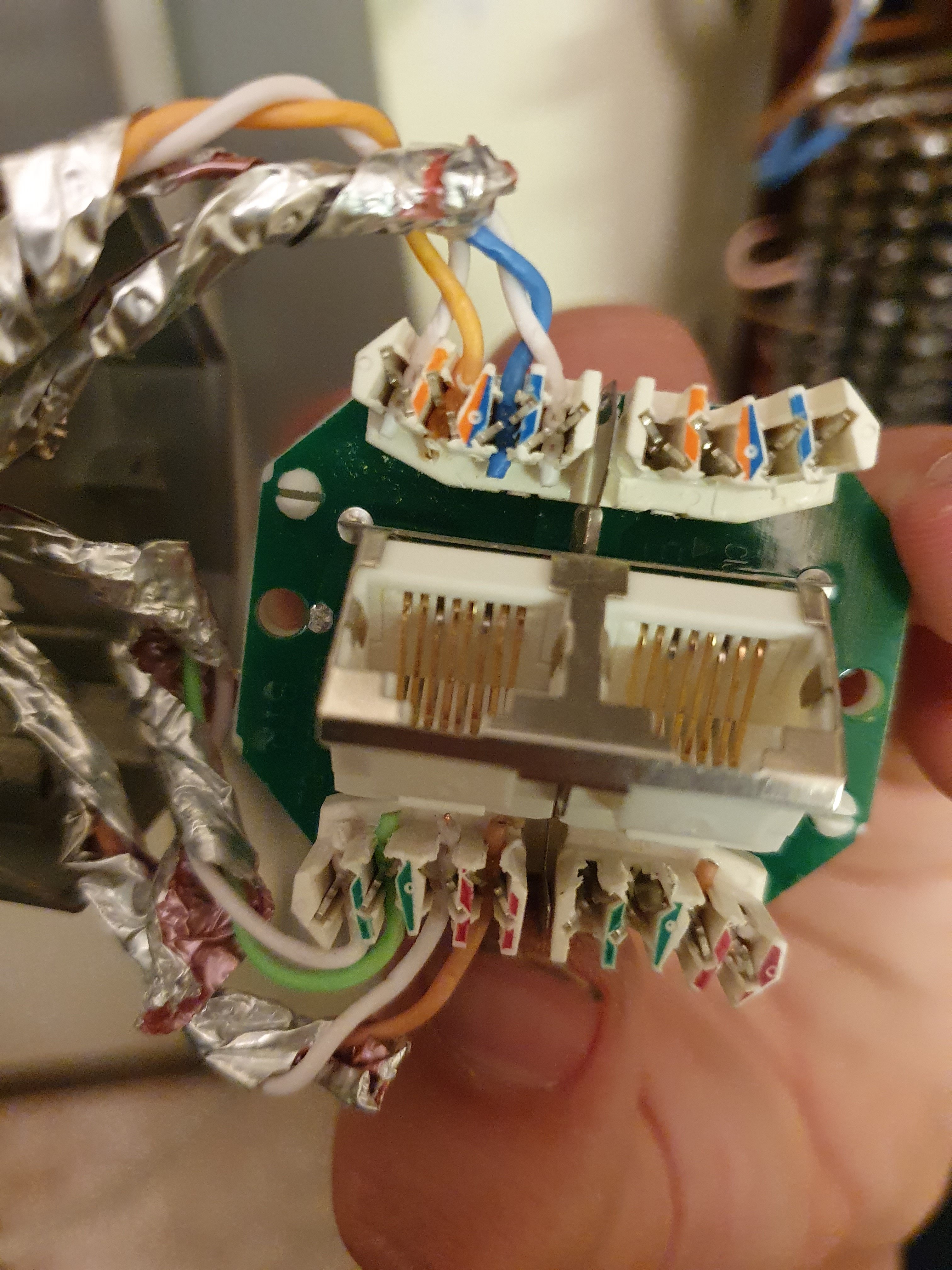

Die Dosen mit diesen Farbmarkierungen sind scheiße. Du kannst nur nach den Zahlen gehen, die wir nicht erkennen können.

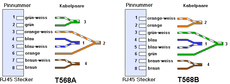

Auf 1, 3, 5. 7 muss die jeweilige weisse Ader sein. Das erst mal kontrollieren.
Wenn ich mir jetzt Deine ganzen Fotos anschaue, sehe ich das Du teilweise schon falsche Adern zugeordnet hast und dann die Adern abgeschnitten hast. Man kann die auch wieder raus ziehen.
Oben mit blau/weis und orange/weis sieht das ja korrekt aus.
Unten mit grün/weis auch noch, aber braun/weis mal kontrollieren anhand der Zahlen. Glaube die müssen gedreht werden.
Habe mir soeben beide Dosen nochmal neu angelegt und diesmal alles sorgfältig gemacht. Nur die Schirmung abgemacht, welche notwendig war. Nun klappt alles und ich habe direkt am Router ~180 Mbit/s und an der Powerline im 2 Obergeschoss habe ich ~175 Mbit/s. Danke euch allen für eure Hilfe & eure Bemühung!!
