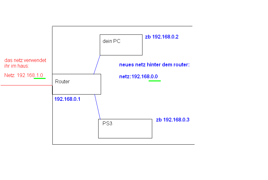

moin, du könntest dir auch ein x-beliben router holen. bei den müstest du dann statische routen anlegen.
ich gehe mal davon aus;siehe grafik.
dann hast du nur eine MAC adresse (die vom router), die gibts du deinen provider. hinter dem router kannst du endlos viele rechner, ps3's, x-boxen... verwenden

oder aber (was ich natürlich total vergessen habe): Du verwendest den Router im NAT Modus, d.h.
der Router tritt dann gegenüber dem Provider als einzelner "PC" bzw. "Client" mit einer MAC und IP Adresse auf, während sämtliche Geräte (PC,PS3 etc) hinter dem Router "versteckt" und von aussen nicht erreichbar sind.
als Gatewayadresse auf dem PC und der PS3 gibts Du dann einfach die IP Adresse (intern) des Routers an, so müsste es eigentlich auch gehen. Im Prinzip entspricht die Lösung dem, was "bernddasb" bereits grafisch aufgezeigt hat
So solltest Du auch mit einer MAC Adresse auskommen.
