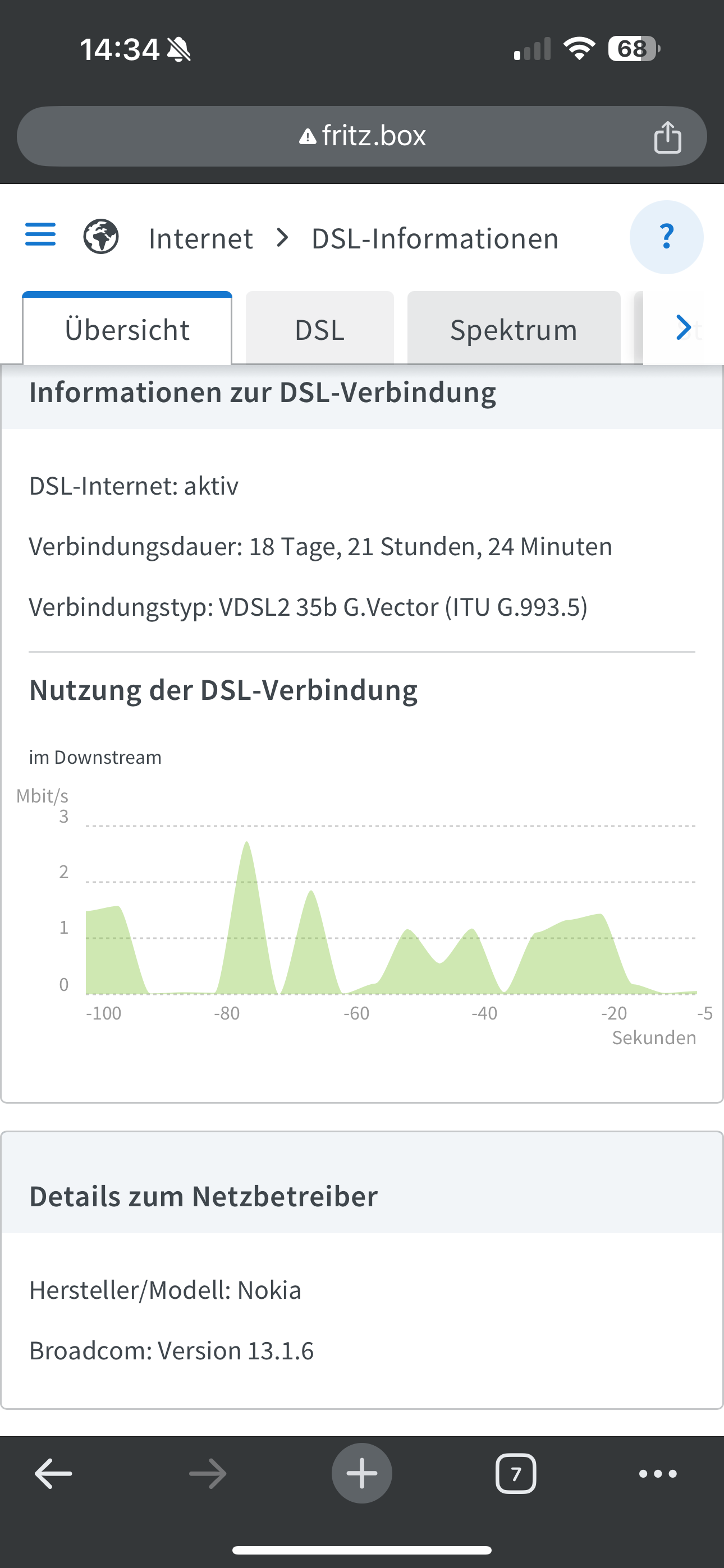

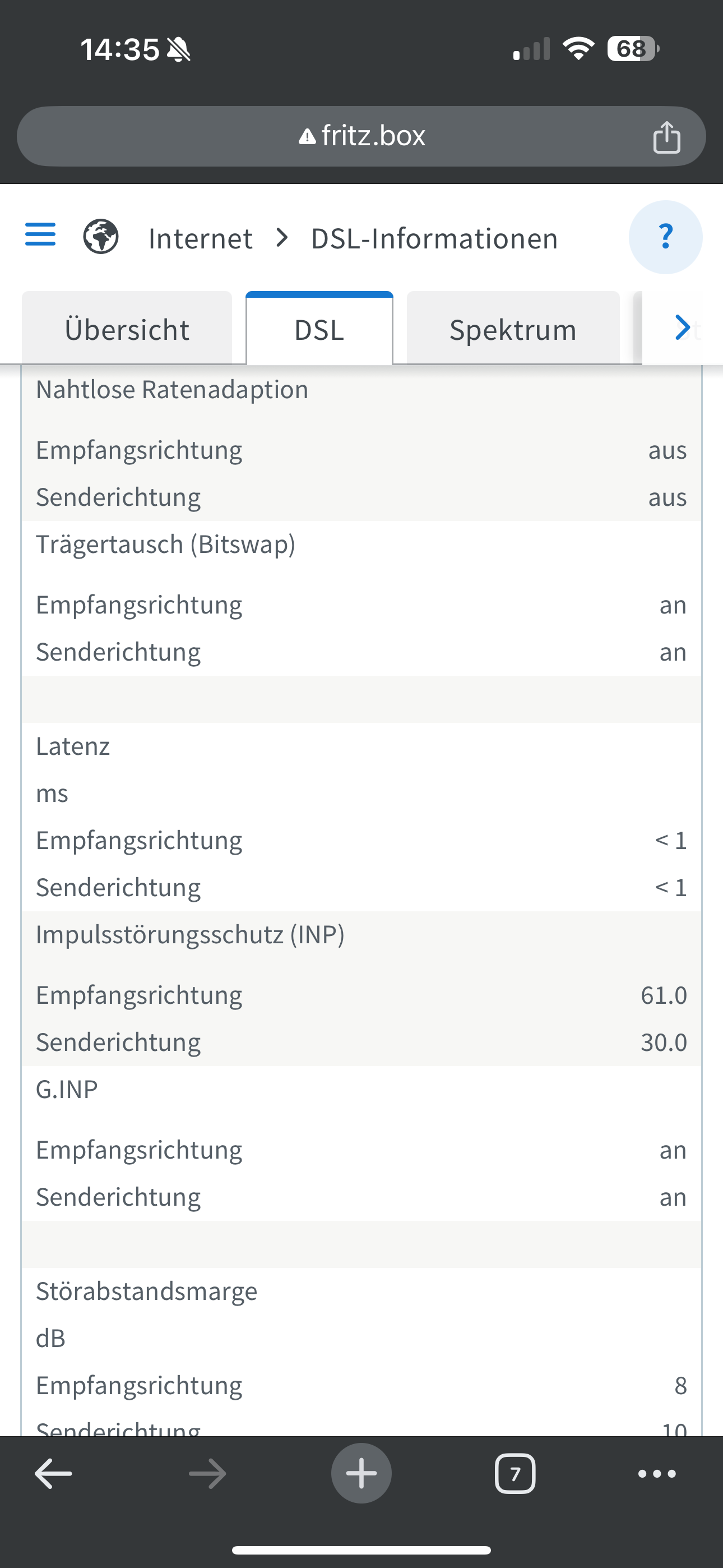

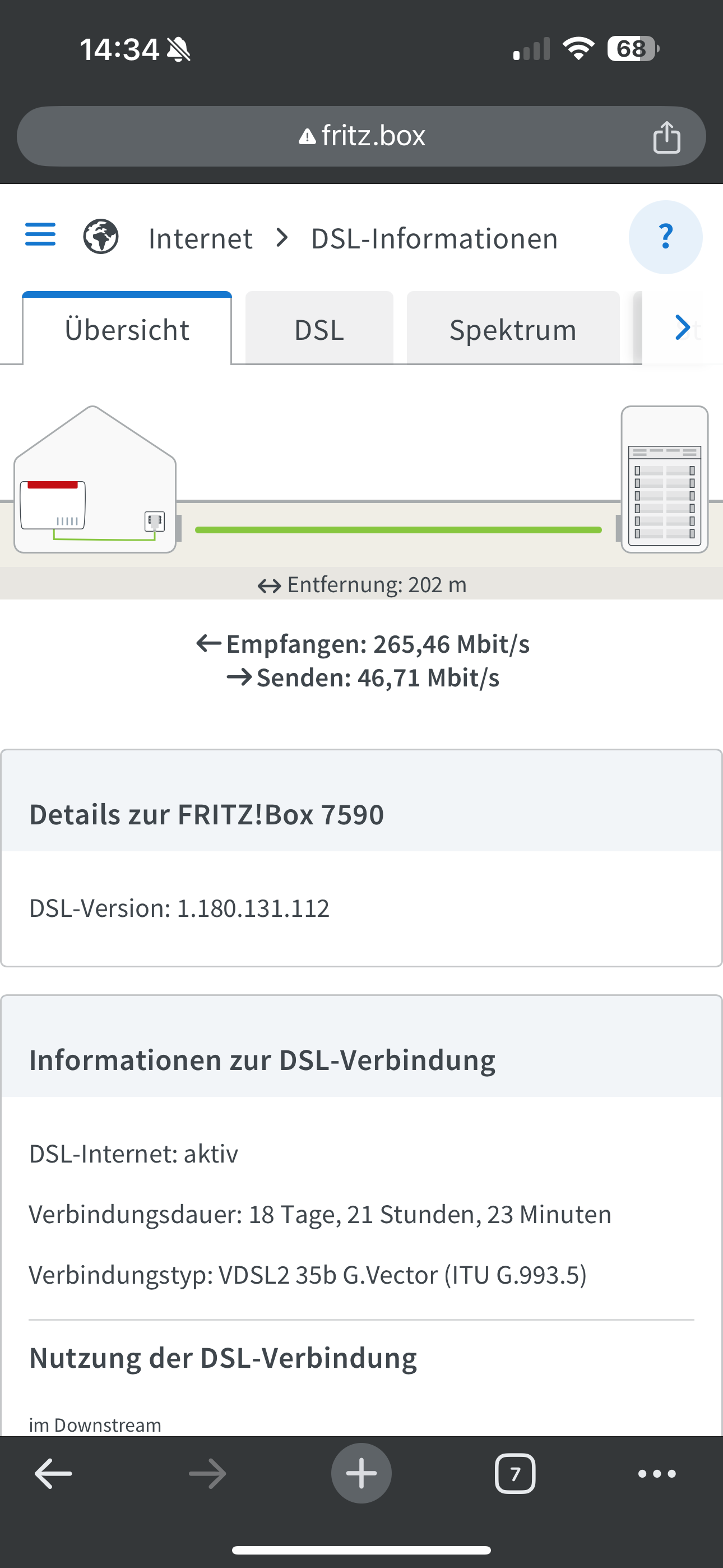

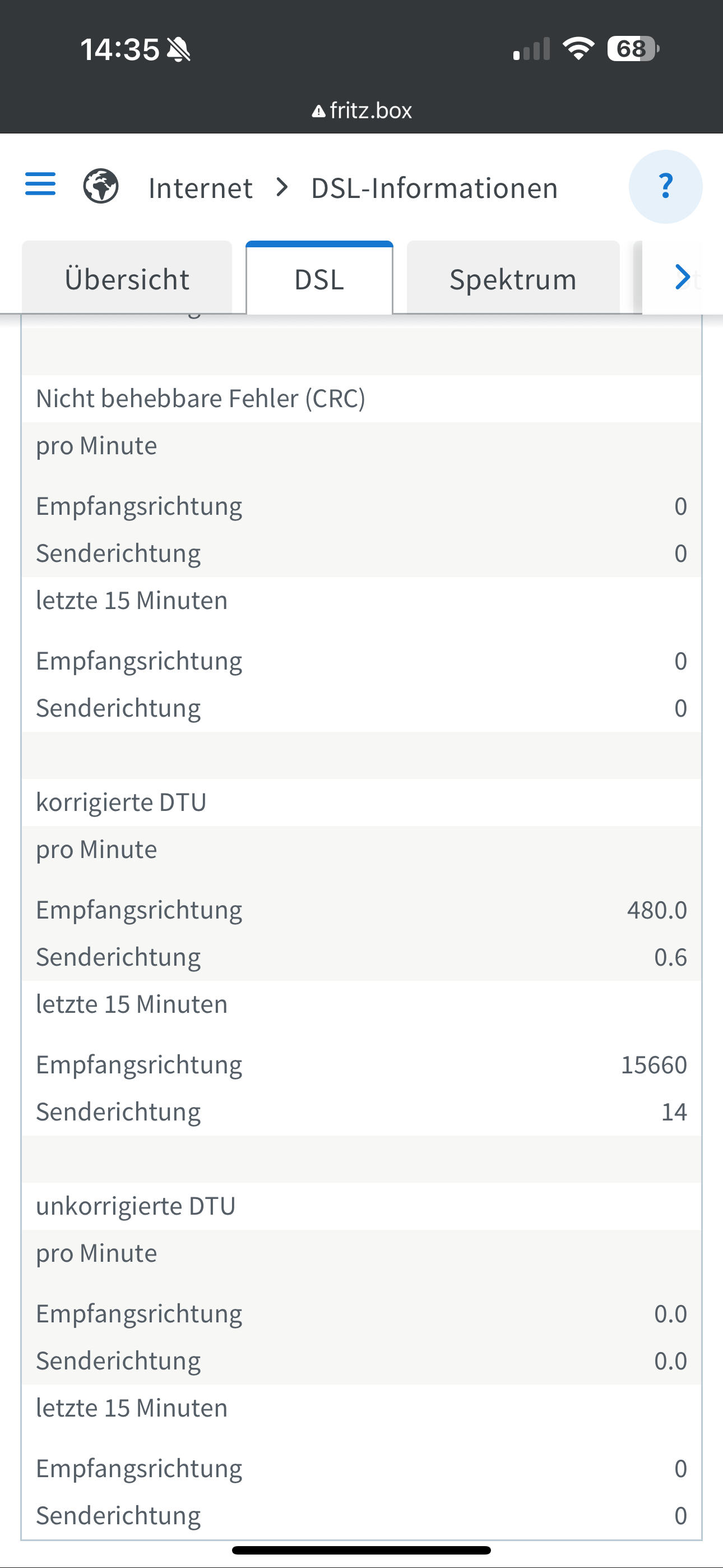

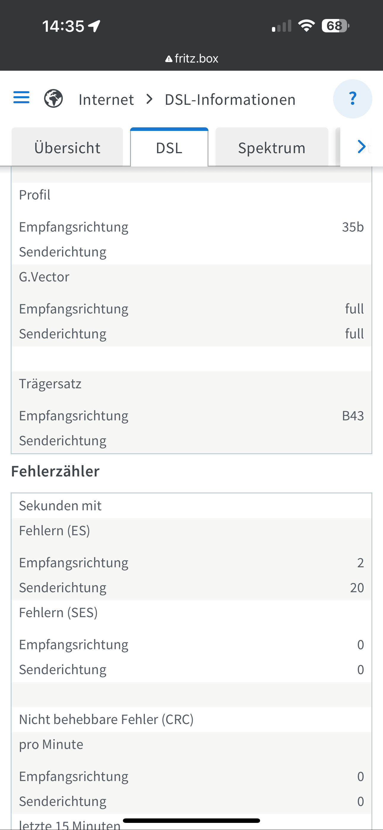

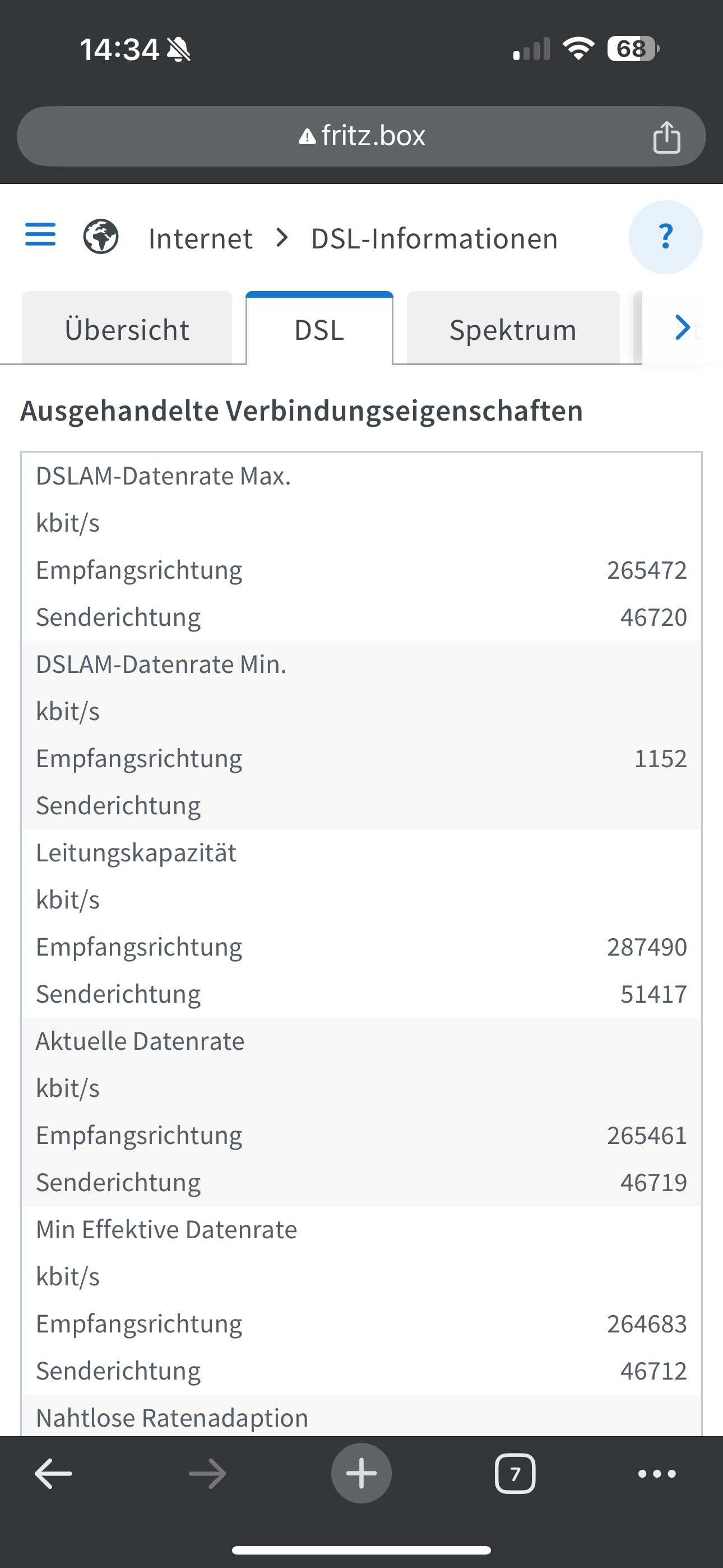

Da ich noch per Nachricht nach Infos aus der FRITZ!Box gefragt wurde hier ein paar Screenshots
Das besser in einem neuen Thread. Wir bräuchten außerdem eigentlich den Reiter „Spektrum“ und das bitte nicht von einem Smartphone oder Tablet sondern einem Computer aus.
