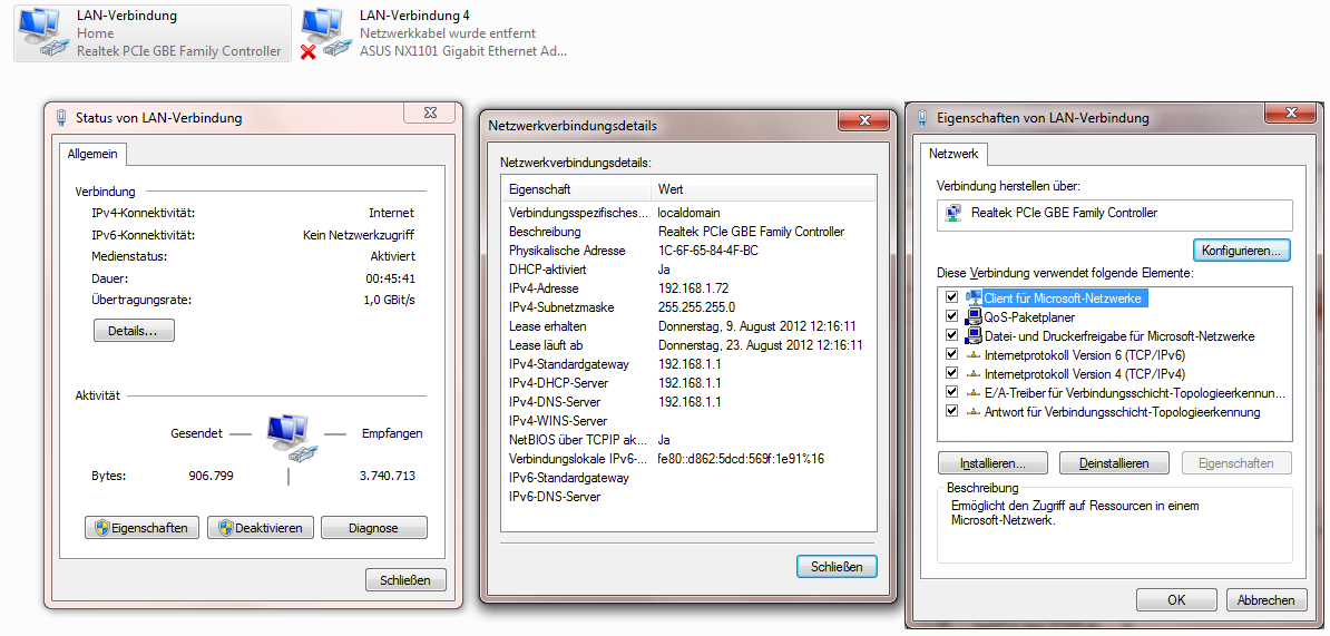

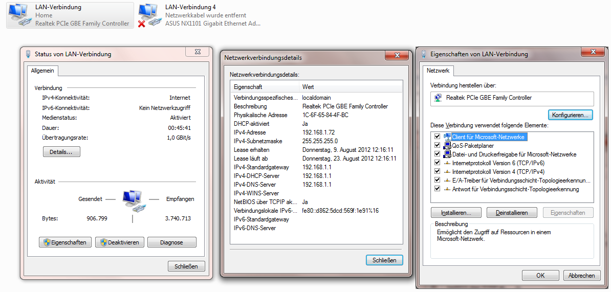

Geh mal in den Gerätemanager und mache Bilder von der Netzwerkkartenkonfiguration. So wie ich das sehe, wird DHCP bei der Easybox nicht aktiv sein oder die Karte hat das TCP/IP Protokoll nicht aktiv, ist bei Modemverbindungen nicht unbedingt nötig. Habe mal ein Bild gemacht, so ungefähr stelle ich mir das Bild vor, das Du posten solltest oder sieh nach ob es bei Dir auch so aussieht, die IP Adressen können natürlich abweichen.

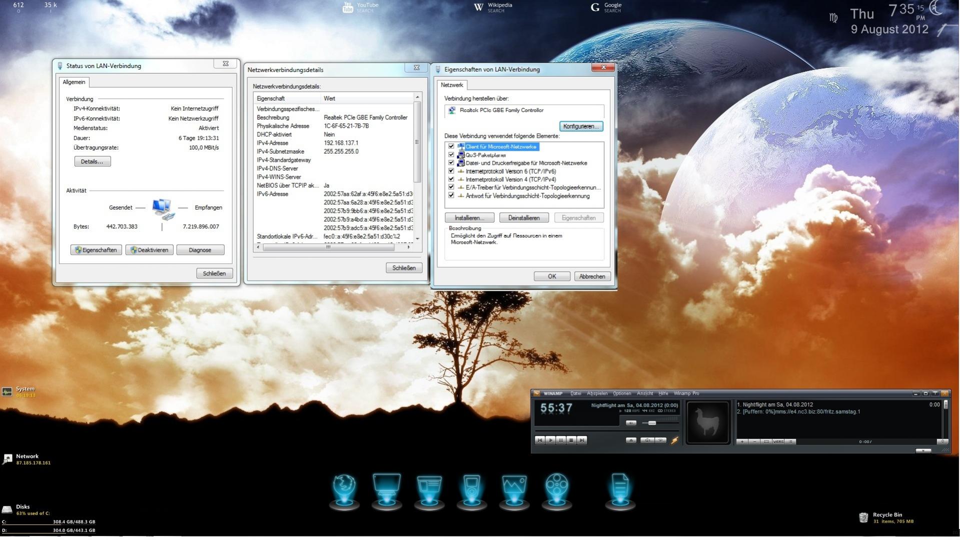

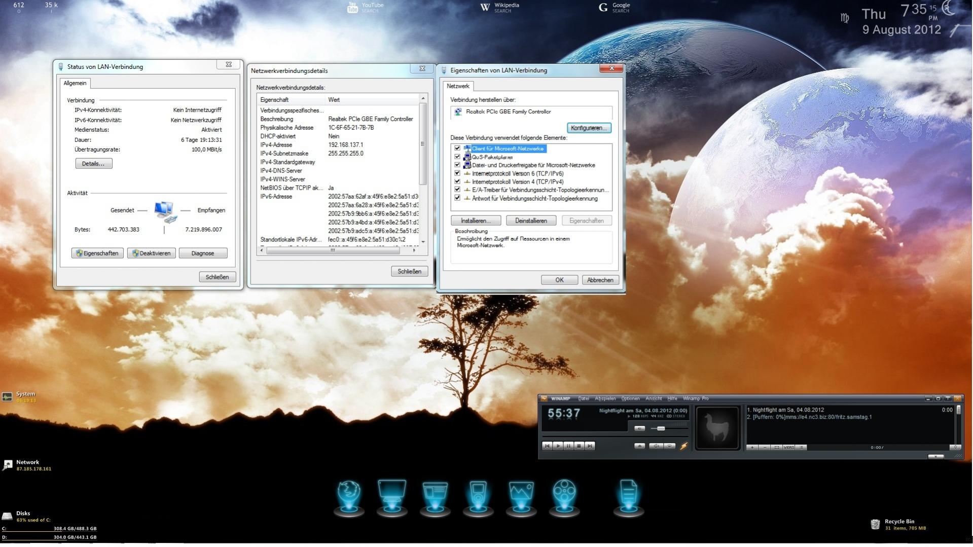

bild ist gemacht,das müsste das richtige sein denk ich
Und nun haben wir das Problem schon gefunden, Du hast an der Netzwerkkarte eine IP 192.168.137.1 und die Easy Box hat bestimmt eine 192.168.2.1 IP, ändere bei der Netzwerkkarte die IPv4 Einstellung, doppelklick auf die IPv4 Einstellunegn (Bild Eigenschaften von Lanverbindung), dann geht ein Fenster auf, dort stellst Du alle auf automatisch beziehen ein und startest den Rechner neu, danach sehen wir weiter.
