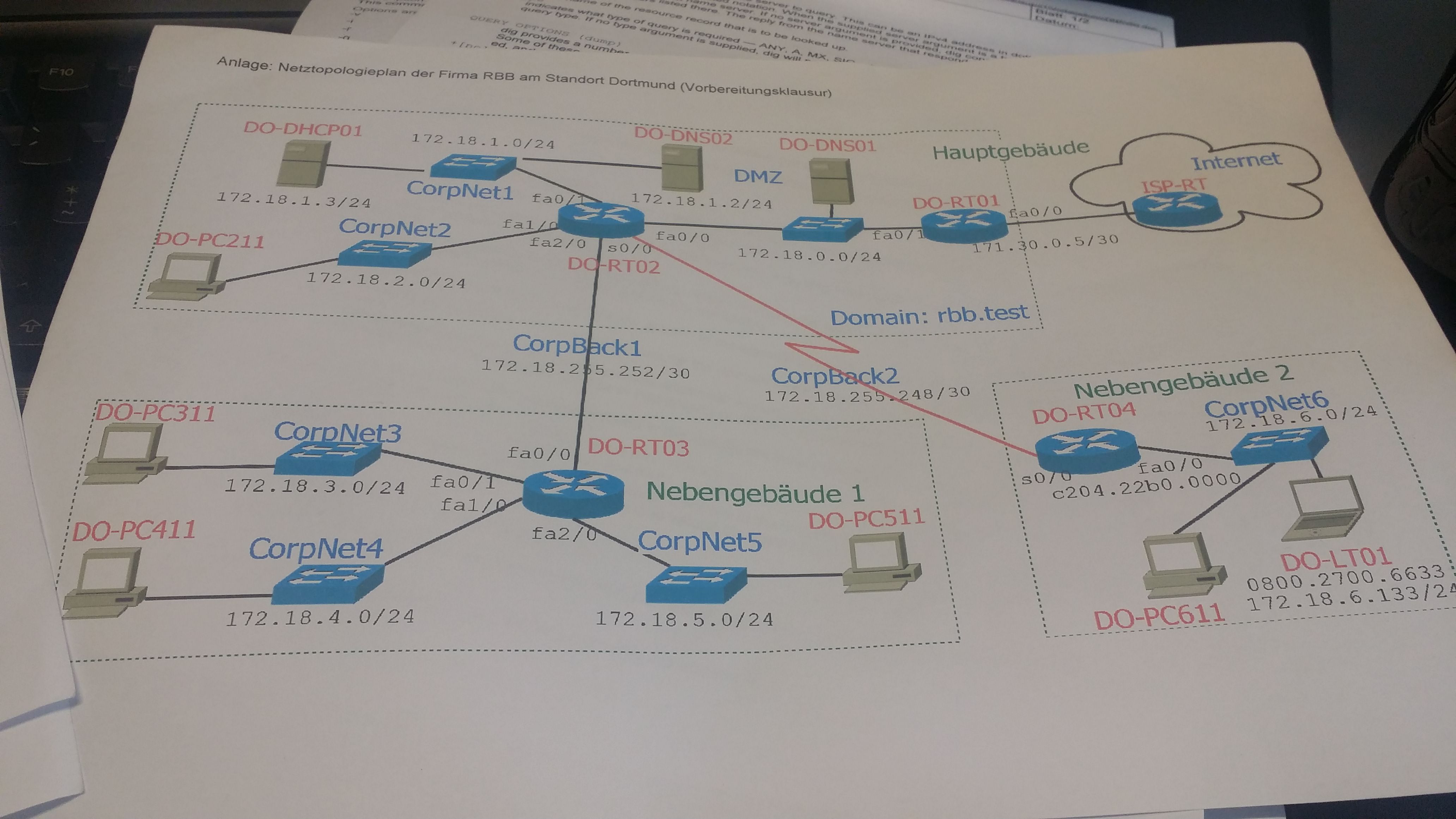

ich bin grad irgendwie verwirrt was das Routing angeht :(
Eigentlich kein mega schwerer Thema, trotzdem stehe ich auf dem Schlauch. Hier erstmal der Netzplan:
Die Aufgabe besteht darin, die Routen von DO-RT02 zusammen zu fassen.
Mein Ansatz war:
0.0.0.0 0.0.0.0 172.18.1
172.18.3.0 255.255.248.0 172.18.255.254
172.18.6.0 255.255.255.0 172.18.255.250
ABER
Kommt er dann überhaupt ins 172.18.6.0 Netz? Denn eigentlich ist die 2. Route ja bis 172.18.7.254 (bzw 255). Andererseits ist die 3. Router enger gefasst und es wird immer die engste Route genommen.
Ansonsten wäre meine lösung
0.0.0.0 0.0.0.0 172.18.0.1
172.18.3.0/24 172.18.255.254
172.18.4.0/23 172.18.255.254
Hilfe :D
Gruß
eadhor

Und die Interface IP Adressen habe ich in einer Aufgabe vorher vergeben. Das ist allerdings auch nicht so das Problem?^^
EDIT: Da es auf den ersten Blick wohl nicht so offensichtlich ist. Die NetzID zu den Interfaces steht in der Mitte zwischen den Routern.
keine Ahnung was das für ne Aufgabe ist, ob mit oder ohne directly connected
Man sieht doch am Netzplan was directly connected ist.
Aber auch um das klar zu stellen CorpNet sind switches und DO-RT sind Router.
Daher ist zB DO-DHCP01 directly mit fa0/1 von DO-RT02 connected.

Moin,
wenn du die Routen zusammenfassen willst, stell dir die folgende Frage:
-WIE erreiche ich das Netz?
Ist es DIREKT angeschlossen oder über einen weiteren HOP?
Bei direkt, kennt er das Netz direkt an seinem Port. Bei einem Hop weiß er das der Nachbar das Netz kennt.
Wenn es um einen Nachbarn geht, kannst du versuchen die Routen zusammenzufassen.
Also wird es für DO-RT02 wohl so aussehen:
0.0.0.0 0.0.0.0 172.18.0.1, direkt via fa0/0
172.18.1.0/24 direkt, via fa0/1
172.18.2.0/24 direkt, via fa1/0
172.18.3.0/24 via 172.18.255.254/30, fa2/0
172.18.4.0/23 via 172.18.255.254/30, fa2/0
172.18.6.0/24 via 172.18.255.249/30, s0/0
