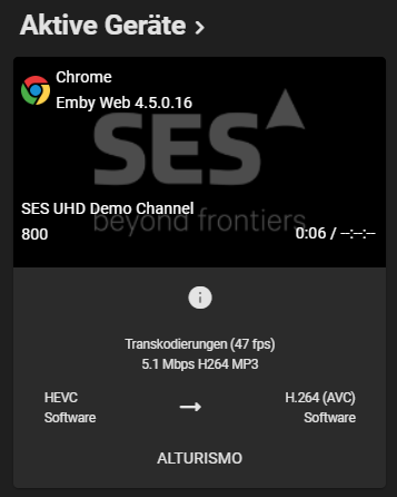

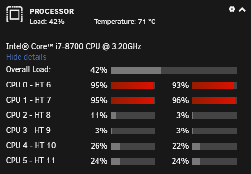

und was "diverse" user sagen kann ich nicht beurteilen, es ist halt auch ein Unterschied ob du auf
deinem RPi Kodi installierst zum Abspielen (da wird das video NUR decoded) oder ob du einen Medien
Server betreibst und dann wird bei Bedarf das Video encoded ... encode ist nun mal NICHT decode ...
Aber, teste es doch einfach, dann siehst du was passiert, in den Medienservern bekommst du ja auch
angezeigt ob das ganze mit hw accel oder nur im software modus dann läuft ...

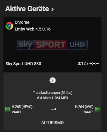

Beispiel emby vaapi hw transkodierung hevc ... alles gut, keine große cpu last
Beispiel emby hevc wenn es nicht rund läuft ... software encode auf einem i7-8700 mit 4 cores für dockers ...
jetzt lass das mal den rpi machen und du weißt was ich meine ;)
