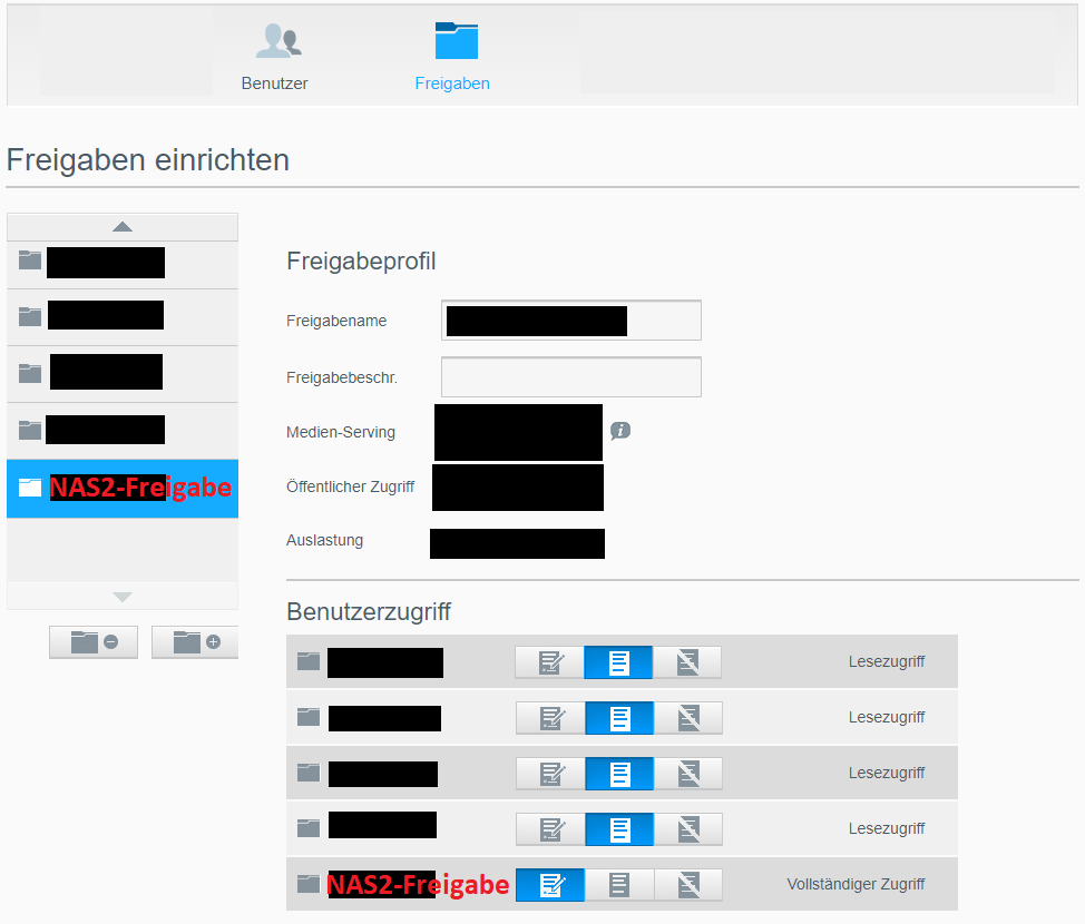

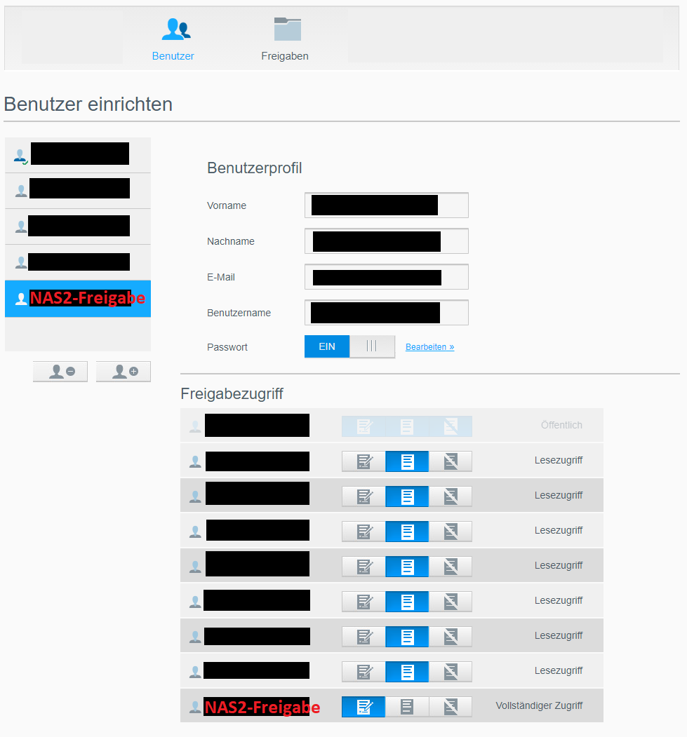

Das NAS1 bietet jedoch im Webinterface auch die Möglichkeit, die Rechte direkt dort zu verwalten.
Beim neu eingerichteten Benutzerkonto für NAS2 habe ich jede Freigabe auf "Lesen" gesetzt, schreiben können muss und soll es nicht.
Selbst nach Neustarts kann ich auf einer Freigabe bestimmte Dateien nicht lesen, andere aber schon.
Greife ich mit dem PC auf den FTP-Share zu (mit dem NAS2-Benutzer), kann ich dort problemlos herunterladen.
